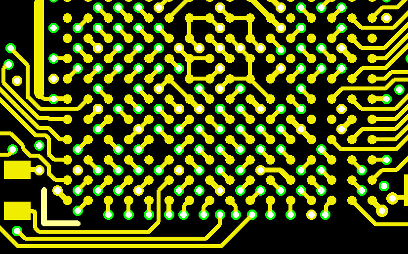

mikrofriendly schrieb:
> Kann man VIA´s (Blindvias) direkt unter die FBGA-PAD´s des Gehäuses
> legen (Technologie währe ja VIA Hole Plugging)?
die Schwierigkeiten wurden schon besprochen, bleibt die Frage wozu? Bei
einem BGA kann man zu jedem Pad ein normales oder Blind Via setzen,
siehe Bild.
Gruss Reinhard
>siehe Bild.

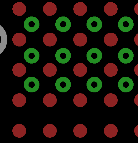

Man beachte mein Anhang, dort hab ich mal nen Screenhot aus Eagle
erstellt. Die Pads sind für das FBGA484 Gehäuse, zwischen den pads hab
ich mal Via´s gelegt mit dem kleinsten machbaren Durchmesser, den alle
Platinenhersteller bohren können 12mil (Unbenannt.png). Nun weis ich
nicht ob der Zwischenraum zwischen Pad und Via ausreicht, ohne dass
später auservsehen die Pads durch z.b. zuviel Lötzinn zusammenkleben.
pcb-pool kann auch mit Aufpreis 8mil bohren (Unbenannt2.png). was meint
ihr, würde das machbar sein? wird sicher sehr viel weniger kosten als
die via-hole-plugging methode.
mfg
Frage Deinen Platinenhersteller, was er für Mindestabstände braucht, um
noch einen sicheren Lötstopplacksteg zu gewährleisten. Zusammen mit
Mindestrestring weißt Du dann auch, ob Du mit 12ern oder 8er Löchern
hinkommst.
Bei Würth beispielsweise reichen in einem HDI Prozess 125um Abstand
zwischen Pad und normalem "offenen" Via. Im Standardprozess sind es
bereits 175um. Und bei einem anderen Hersteller kann das ganz anders
sein...

Florian V. schrieb:
> Frage Deinen Platinenhersteller...
da ich keine Lust habe, für ungeeignete Platinen womöglich zu haften,
halte ich mich besonders bei BGA streng an die Empfehlung der
FPGA-Hersteller. Bei Xilinx und Anderen gibt es zum jeweiligen Gehäuse
Empfehlungen für Paddurchmesser, Via-Durchmesser, Via-Bohrdurchmesser,
meistens auch für Lötstoplack, Paste usw. Wie gesagt, daran halte ich
mich, es sei denn, der Kunde hat selbst was anderes definiert.
Der LP-Hersteller hat das zu können, aber keine Panik, der kann das
auch. Jedenfalls was Angaben der Halbleiter-Hersteller betrifft, die
haben die nötige Erfahrung (von ihren Kunden rückgemeldet).
Spezifikationen eines einzelnen LP-Herstellers sehe ich eher ungern,
denn man kann nicht das Layout ändern, wenn man den Lieferanten
wechselt, ausser in sehr speziellen Fällen.
Gruss Reinhard
