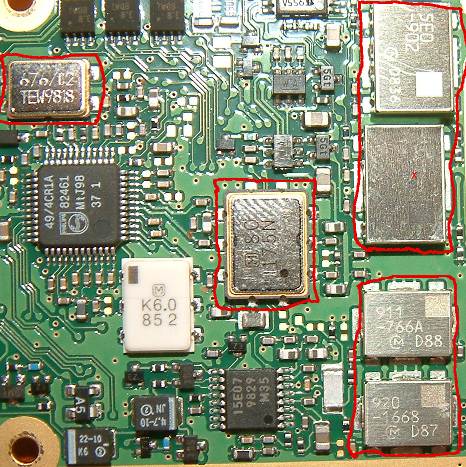

Frage zu ICs auf Handyplatine
Gast #2188161
mir ist ein Handy Ericsson S868 in die Hände gefallen und nun möchte ich
gern mehr über die rot gerahmten Bauelemente wissen. Eine Suche nach den
Bezeichnungen half mir nicht weiter und ich weiß auch nicht recht, was
die sind. VCOs, Filter?
Die 2 oben rechts haben folgende Beschriftung:
der obere:
5E0
-902
Muratalogo D836
der untere
524
-1747
Muratalogo D87
Sven
links oben: Quarz oder Filter fürs Basisband/2te ZF
Mitte: SAW-Filter für die ZF (175MHZ)
rechts unten: VCOs für die zwei Bänder
rechts oben: ??? evtl. Eingangsfilter
Sieht aber nach Uraltdesign aus. Diskrete VCOs gibts schon seit vielen
Jahren nicht mehr ;)
