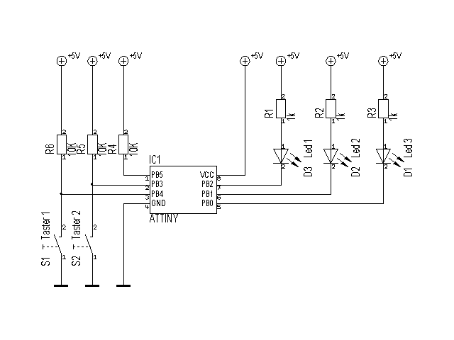

ich habe ein Problem bei dem ich über eine elegante Lösung nachdenke.
Ich habe einen ATTiny an dem 2 Taster nach Masse angeschlossen sind.
Ausserdem sich noch 3 LED verbunden. Habe das im Anhang mal schnell
visualisiert.
Nun soll wenn innerhalb von 3 sekunden eine Tastenkombination gedrückt
wird eine LED nach folgendem Schema leuchten.
Taste1 Taste1 Taste1 Led1
Taste1 Taste1 Taste2 Led2
Taste1 Taste2 Taste1 Led3
Wie ich eine Taste abfrage und entprelle oder die Led ein- und
ausschalte weiss ich und soll hier nicht berücksichtigt werden. Es geht
sich nur um eine elegante Lösung des Problems das unterschiedliche
Tasten innerhalb einer bestimmten Zeit gedrückt und ausgewertet werden
müssen.
Warscheinlich sehe ich gerade den Wald vor lauter Bäumen nicht. ;-)
Gruß Rene

OP #2188237
Na das ging ja mal schnell.
Also, gültig sollen immer nur Eingaben innerhalb von 3 Sekunden sein.
Werden mehr Tasten betätigt so ist die erste gültige Reihenfolge
abzuarbeiten. Werden innerhalb von 3 Sekunden keine 3 gültigen Eingabe
erkannt so ist nichts zu unternehmen.
P.S. Es gibt keine Taste 3. ;-)))))
Gruß Rene
