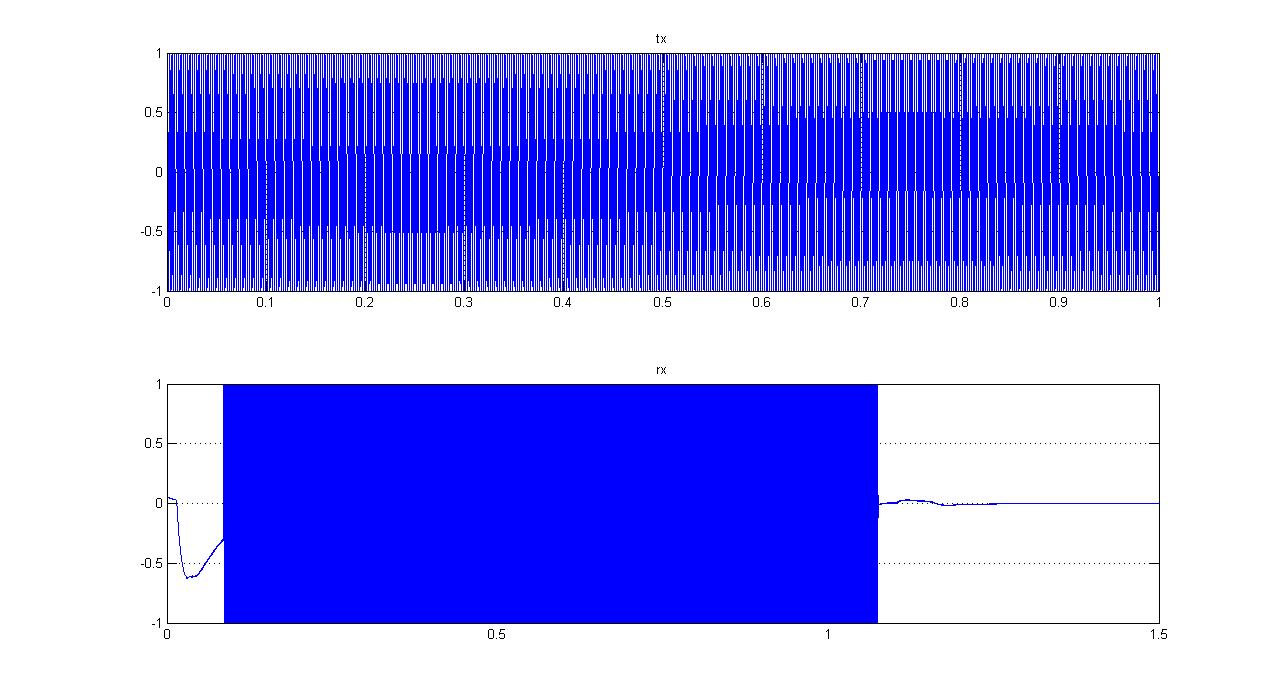

ich brauche bitte Hilfe.ich versuche den Aus- und Eingang meiner
Soundkarte gleichzeitig mit matlab zu starten aber ich bekomme keine
richtige Ergebnisse.
Durch den Ausgang(analogoutput) meiner soundkarte sende ich ein
Sinussignal(1 sec lange oder 44100 Werte).Dies sinussignal muss ich in
den Eingang(analoginput) der Soundkarte wieder bekommen.Aber es geht
nicht.Ich bekomme nur einen Teil des Sinussignals(ich bekomme nicht alle
44100 Werte).Das problem liegt vielleicht an den Trigger.Ich habe alles
probiert aber ich komme nicht zu recht.
Kann mir jemand helfen,danke.
MfG
Jens

Die Soundkarte, das Betriebssystem und der Treiber haben jeweils Buffer.
d.H. es vergeht Zeit nach dem Absenden des ersten Samples bis das
tatsächlich am DAC anliegt.
Dasselbe umgekehrt für's Samplen.
=> Signal länger ausgeben (z.B. 2 Sekunden), mit dem Aufnehmen einen
Moment warten (z.B. 0.5 sekunden).
Es gibt auch spezielle (teure) Soundkarten für Profi-Anwendungen deren
Treiber versuchen die Latenz zu minimieren, da würde ich dir aber eher
zu einer Matlab-tauglichen IO-Karte raten.
