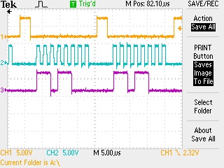

Ich versuche den AD-Wandler MAX1228 mit einem PIC18 anzusteuern. Nur
leider bis jetzt ohne Erfolg.
Als Referenz und Takt nehme ich jeweils die Internen. Somit sieht mein
Setup Byte so aus: 01101000
Das Conversion Byte so: 11011000
Ich schicke zuerst das Setup Byte und anschließend in einer
Endlosschleife das Conversion Byte.
Die Kommunikation über SPI sieht laut Oszilloskop richtig aus, nur
leider warte ich vergeblich darauf, dass der ADC den EOC Ausgang auf 0
zieht.
Im beigefügtem Bild (das Conversion Byte) ist:
das Orange Signal CS
das Blaue Signal dem CLK
das Violette Signal dem SDO
Ich hoffe mir kann jemand weiter helfen.
Viele Grüße
Christian
