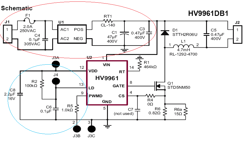

Ich habe einen LED-Treiber mit dem ich Leuchtdioden ansteuern
soll(dimmen), bei einer Ausgangsleistung von 7W (an der LED).
Am Eingang(J1) liegen 230V an und am Ausgang (bei der LED) sollten 8V
anliegen.
Als IC verwende ich den von der Firma Supertex HV9961.
Im Anhang könnt ihr anhand der Unterlage "Schematic" sehen wie die
Schaltung aufgebaut werden soll.
Im "Schematic" habe ich das folgende Problem:
Die Bauteile auf der Rechten Seite an den Anschlüssen "RT, Gate, CS"
habe ich mithilfe der PDF-Files dimensionieren können, wobei ich aber
nicht weiter komme sind die Bauteile im Roten Rahmen sowie die im
Blauen.
Mir wäre es wichtig zu wissen wieso was genau die Bauteile im roten
Rahmen machen, und wozu die im Blauen Rahmen gut sind.
Bitte um Hilfe.
mfg Thomas
>Blauen.
Sach mal hast du noch alle Tassen im Schrank?
Du erkennst eine Gleichrichterschaltung nicht?
Lass bloss die Finger von 230V.

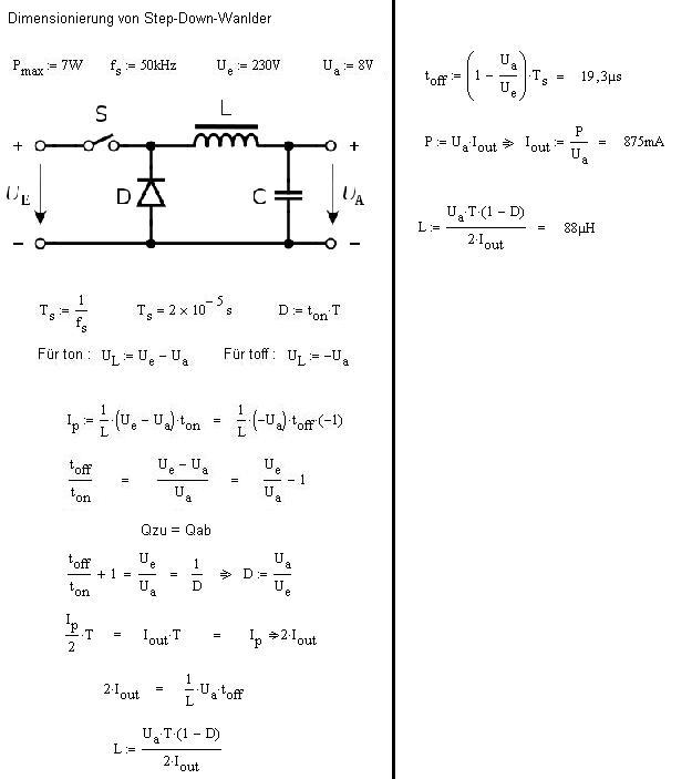

Der Baustein ist für derartig niedrige Ausgangsspannungen nicht gut
geeignet. Zuerst mal rechne mit seiner Eingangsspannung von 230V +10%.
Das ergibt gleichgerichtet ca. 350V am Ladeelko.
Deine Unkenntnis dieser Tatsache bringt auch mich zu dem Ratschlag, was
Fertiges zu kaufen.
Mit 50kHz wirst du deine Ausgangsspannung übrigens nicht erreichen, da
der HV eine minimale Einschaltdauer benötigt. Dann auch noch dimmen geht
wahrscheinlich in die Beinkleider.
Die Spule musst du ebenfalls noch mal berechnen, meines Wissens eher 880
als 88µH.
