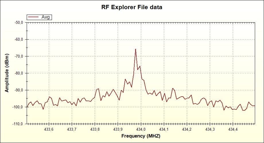

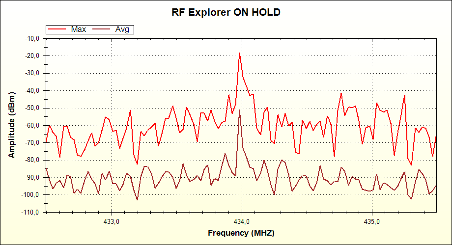

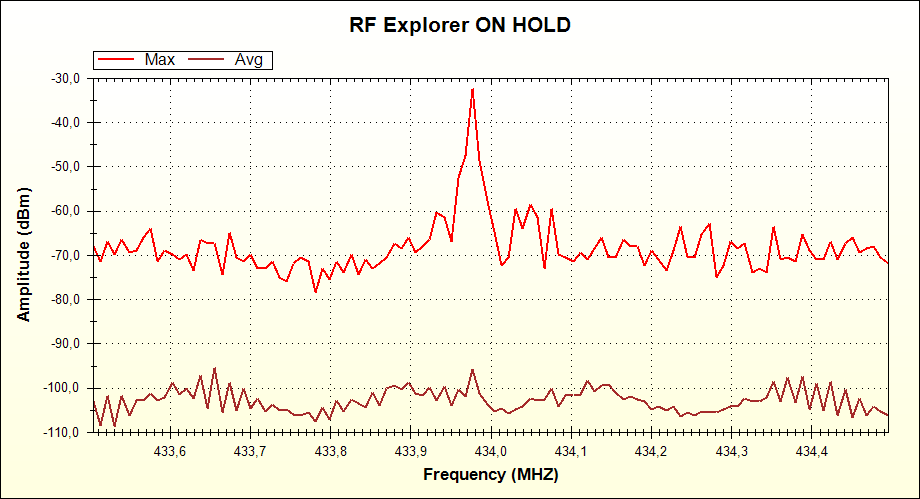

ich bastel derzeit mit dem RFM12 herum, dazu habe ich mir ein Hand
Spektrum Analyser besorgt, damit ich sehen kann, ob etwas gesendet wird.
Hab das Ding seit heute und habe erstmal mit meinen fernbedienbaren
Steckdosen gespielt. (Billig-Dinger aus dem Baumarkt)
Angehangen habe ich Euch ein paar Spektren. Im Gegensatz zu meinem
erwarteten hübschen Peak bei der richtigen Frequenz steigt aber die
aktivität im ganzen Band bei beiden Fernbedienungen (verschiedene
Hersteller, andere Steckdosen).
Ok, mir ist klar, dass wenn man etwas moduliert, dass man dann eine
Bandbreite erhält, aber ist das richtig oder normal? Wie Ihr merkt, bin
ich kein HF Experte und brauche das mehr als Mittel zum Zweck, aber
vielleicht kann mich ja jemand aufklären, warum die Spektren so
aussehen?
Danke Euch Pete

Ach noch was: Ich hab im Titel FSK geschrieben.
Das war eine Annahme. Mir ist grad aufgefallen, dass ich gar keine
Ahnung hab, ob die Fernbedienungen FSK verweden oder sonstwas :-)
