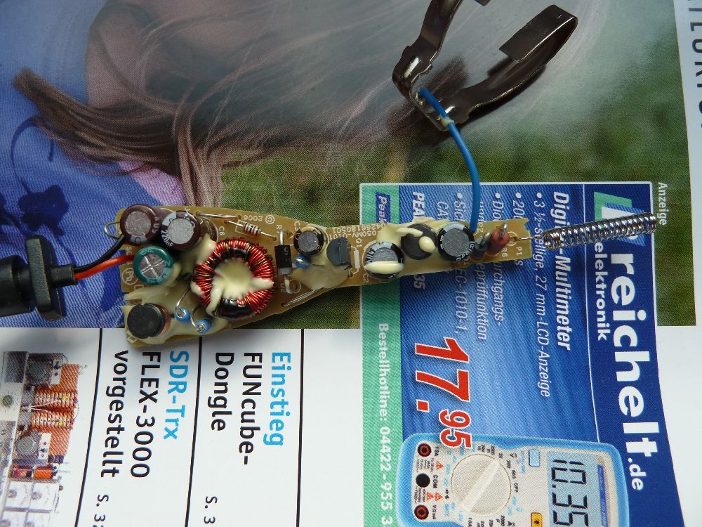

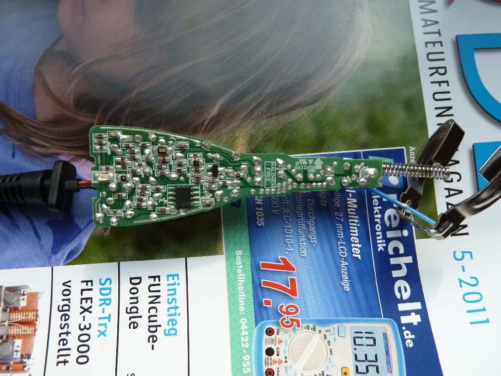

Gast #2190752
Habe gerade so einen Nokia-Zigarettenanzünder-Lader offen.
Kann noch nicht allzu viel dazu sagen.
Es ist ein IC darauf 60023 oder 60073 so genau lässt sich das leider
nicht entziffern.
Was ich schon sicher sagen kann.
*Es ist ein Tiefpass am Eingang drauf :-)
*Sonst noch ein paar Cs und Ls
*Auf der Rückseite besagter IC und eine ganze Handvoll SMD Hühnerfutter
*sowie jede menge Klebstoff 'Bäh!'
Ich mach nachher mal Bilder davon

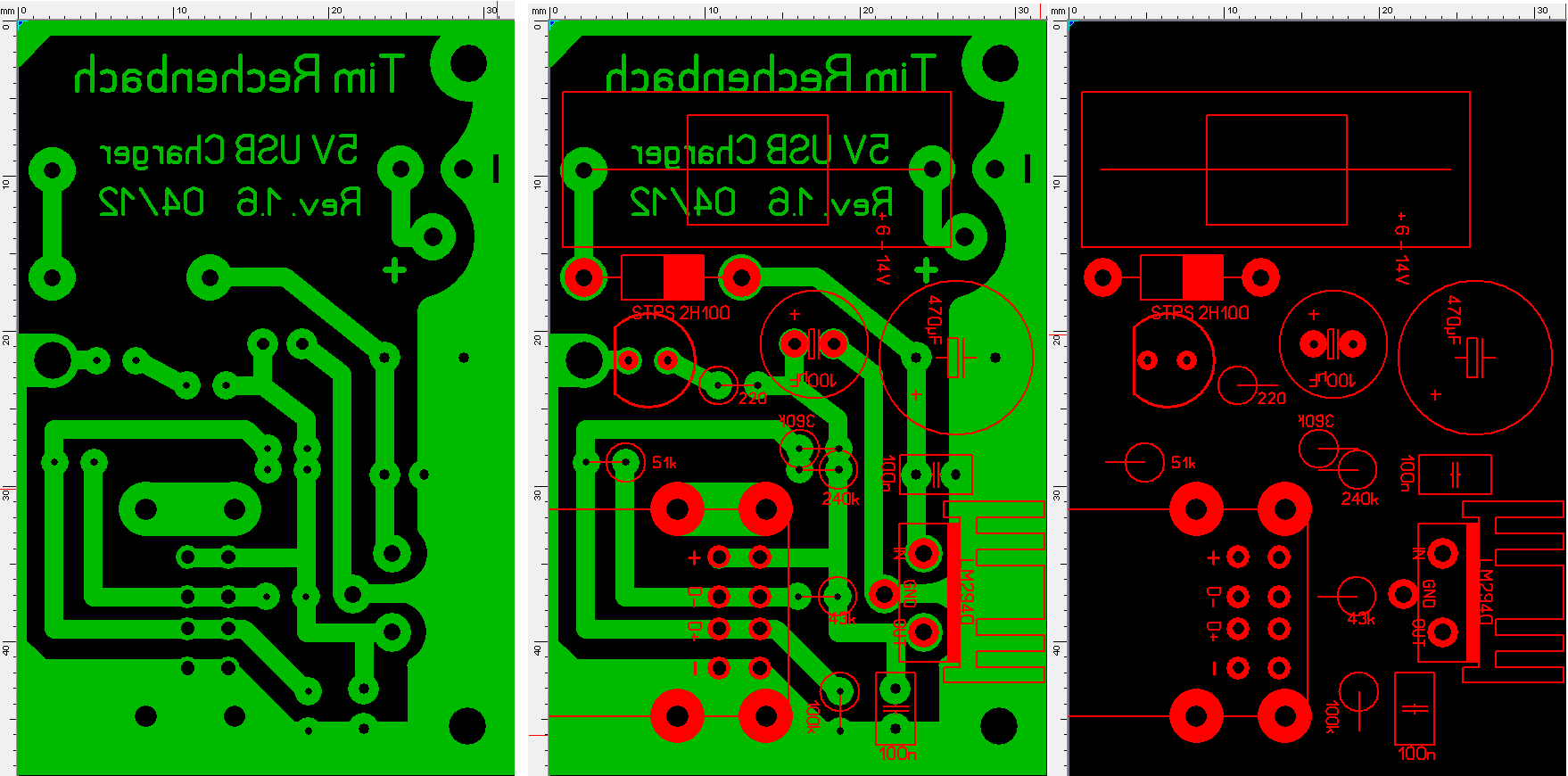

Der Thread ist zwar schon ein paar Monate alt, aber ich werde dennoch
mal meinen Senf dazu geben ;)
Ich habe mich mit dem Schaltplan eines Ladegerätes beschäftigt, der das
Laden von USB Geräten, insbesondere des iPhones (dieses braucht einen
Stromfluss an den Daten + und - Polen), an 6V (Simson Schwalbe)
ermöglicht.
Diese Schaltung sollte auch mit 12V Bordnetzen funktionieren, wenn man
einen geeigneten Kühlkörper an den Spannungsregler packt.
Die Teilekosten belaufen sich auf ca. 10-15€.
Ich habe mal einen Schaltplan angehangen.
Ganz links ist das Platinenlayout, in der Mitte mit der Bestückung und
ganz rechts nur die Bestückung.
Die Platine hat die Größe 32x48,6mm und ist zum Einbau in ein
Modulgehäuse der Größe 55x37x35mm (erhältlich zB bei Segor Elektronik
Berlin) vorgesehen.
Achtung! Bei Verwendung im 12 V Bordnetz müsste ein größeres Gehäuse zum
Kühlkörper verwendet werden oder es müsste ein solider Metalldeckel zum
Gehäuse gefräst werden, der als Kühlkörper fungiert.
Wer Hilfe oder vielleicht eine fertig zusammengebaute Version haben
möchte, soll sich melden ;)
#2642818
Achso ganz vergessen,
Nutzt am besten ein einfachen USB Sockel, da ich bis jetzt nur die
einfache Variante ausfürlich testen konnte und die zweifache
wahrscheinlich etwas mehr Wärme produziert (je nach angeschlossenen
Geräten).
Das Platinenlayout, welches ich gepostet habe, unterstützt einfache und
zweifache Sockel.
Das Ladegerät ist übrigens mit 1,25A flink oder 1A flink Glassicherungen
zu betreiben.
Die Datenströme sind nach dem Vorbild eines originalen Apple iPhone
Ladegerätes entnommen. D.h. ein angeschlossenes iPhone würde mit 1A
laden.
