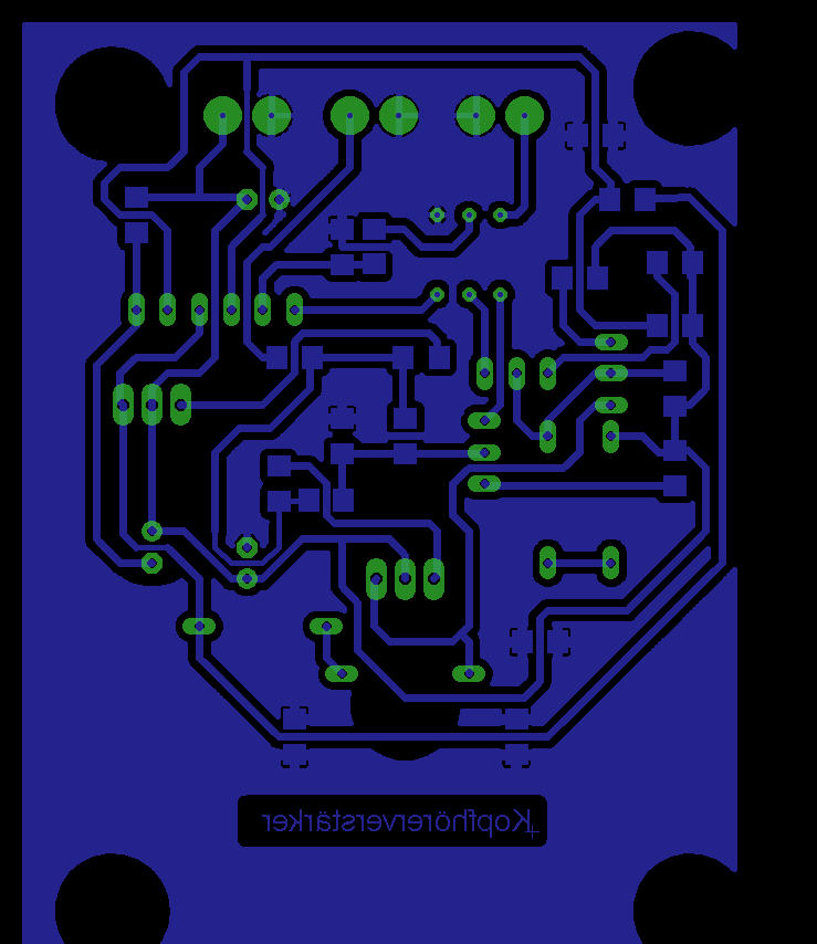

hi, könnte sich das mal jemand ansehen, würde gerne wissen was noch zu verbessern ist oder sonstige hinweisen. :) MfG

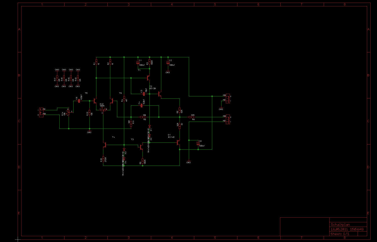

Mach doch mal die Bauteilbezeichnungen mit rein...ich sehe da schon einige Verbesserungsmöglichkeiten. Nen Schaltplan hilft immer!

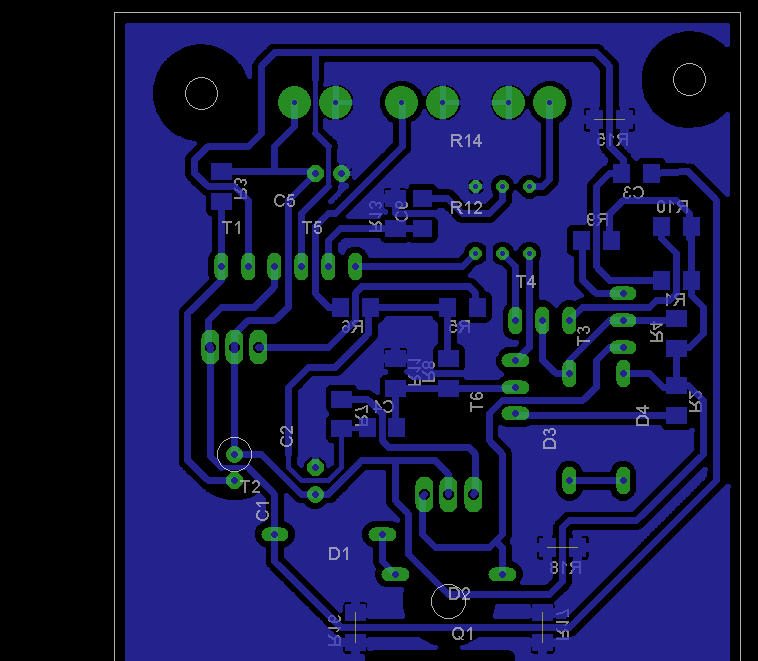

hier schaltplan und Layout mit bezeichnungen

C2 und C5...da stimmt etwas mit der Polung nicht...kann aber auch sein, ich erkenne auf dem Bild nix, weil die Ziffern so klein sind :-)
bei der polung sollte alles passen habe bei der versorgun + 10V und - 10V ;)

Sollte der Schalplan stimmen, dann kannst Du im Layout R1 und R10 tauschen...spart man sich einmal durch den Widerstand zu routen...

+ --- --- c5
c2--- --- +
gnd gnd
So siehts bei Dir aus...
Das soll stimmen?
den R7 direkt unterhalb C4 parallel, dann brauchst nicht drunter durch, ebenso bei R5: 180° drehen und unterhalb R6 setzen
jap, da ich einmal +10V habe und einmal -10V. sollte so passen.
#2190604
luki egal schrieb: > bei der polung sollte alles passen habe bei der versorgun + 10V und - > 10V > ;) Und wo ist dein -10V Anschluss?

Mach mir mal bitte im Schaltplan die Netznamen für die Spannungen ran...ich glaube, wir reden aneinander vorbei...
am stecker sind die - 10V ;)
