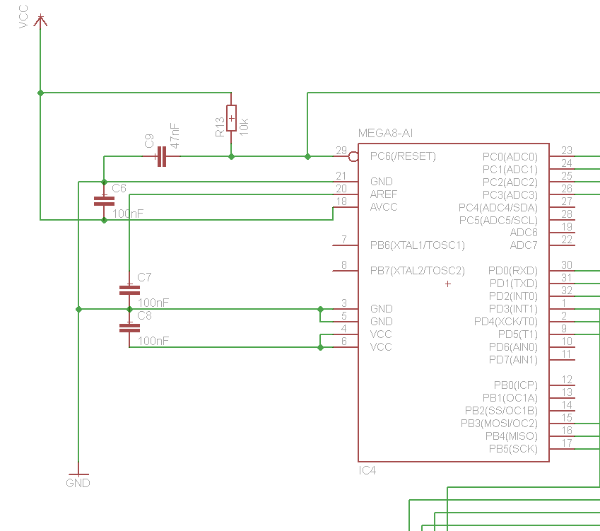

Problem ist mein ADC Wert springt wie er will. Nun habe ich schon
gesehen, dass man digitale und analoge Masse einführen sollte. Soweit so
gut. Ich wollte mal fragen ob jemand hier vielleicht mal seine rundum
Beschaltung posten kann. Ich nutze die interne Frequenz und ansonsten
einige Pufferkondensatoren.
Habe meine Schaltung mal angehangen. Nicht wundern an den ADC Eingängen
hängt was dran, ist nur abgeschnitten.
Ich habe aktuell am ersten Pin einen Spannungsteiler 10K zu 10K wobei
parallel zu einem 100nF puffern und selbst da wackelt der adc Wert. Ich
nutze die interne Referenz 5V
Würde mich freuen wenn jemand ma ne Schaltung postete von der
Versorgungsseite wie er es gelöst hat :)
danke mfg michael
Gast #2190842
Hi
>Du hast Aref, also deine Referenzspannung nicht beschaltet
Der notwendige Kondensator ist doch dran.
In welcher Größenordnung?
MfG Spess
Gast #2191020
Der hat keine interne 5V Referenz, sondern nur ne 2,56V Referenz. Du
misst gegen die VCC, dass kann die Schwankungen auslösen.
Knut

Gast #2191125
ach du scheiße, was hab den ich da fürn mist gebaut.....wieso liegt vcc
auf masse?!
Augen auf....das wird es sein denke ...ich teste ma und berichte
Gast #2191159
danke, habs ma eben umgelötet, hatte ja gepasst nur eine brücke
vergessen, ändenr tut sich trotzdem nichts. Auch wenn ich den ADC ganz
langsam mache ändert sich nichts

Gast #2192754
An der Software sollte es nicht liegen, die sieht OK aus.
Für die Abblockkondensatoren und Störungen über die Versorgung kommt es
nicht nur darauf an wie der Schaltplan aussieht, sondern auch wie die
Verbindungen liegen, und ggf. auch was für Kondensatoren das sind. Durch
die Pinbelegung ist es aber so, das man es in der Regel richtig macht,
weil die Kondensatoren gerade zu den dicht beieinander liegenden
Pin-Paaren gehören.
Wenn die Versorgungsspannung keine größeren Störungen hat, sollte es so
gehen.  Ein Versuch wäre es sonst noch die Analoge Versorgung noch mal
extra zu filtern, mit einer kleinen Induktivität oder ggf. ersatzweise
ein Widerstand von etwa 10 Ohm, wenn da keine nennenswerte Last an Port
A hängt.
