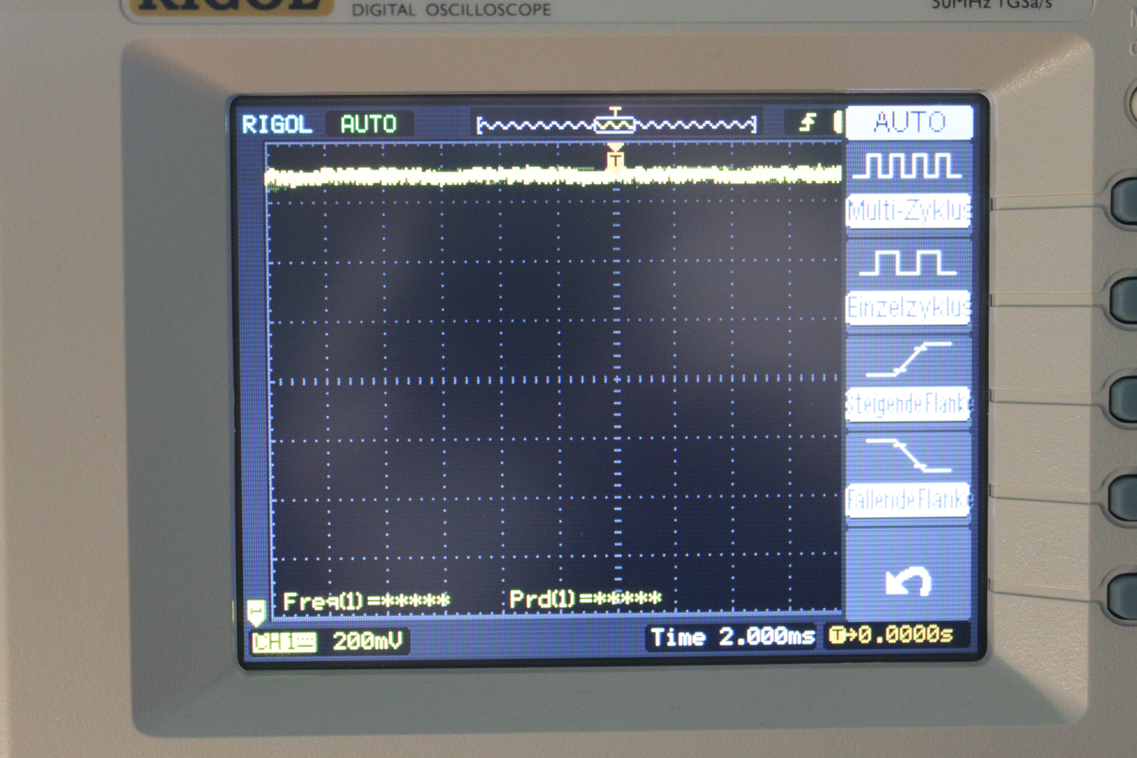

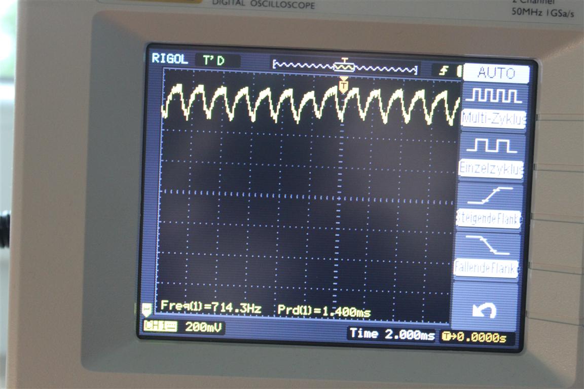

Kennt jemand dieses Board, bzw. den Stromsensor und kann mir
weiterhelfen?
http://www.pololu.com/catalog/product/1457
http://www.pololu.com/catalog/product/1187
Ich habe eine Steuerung aufgebaut, mit der ich mit einem Atmega168P den
Driver steuere, ich möchte nun den Strom überwachen, bekomme aber nur
Mist heraus.
Als Sensor für den Strom wird ein asc714 verwendet der sollte eigentlich
die Stromstärke mit 66mV/A anzeigen. Den Sensor habe ich am ADC1.
Die Erklärung zu den Bildern.
Bild 1 ist aus.
Bild 2 mit 1 Ampere, die Info ist vom Netzteil
Bild 3 mit 2 Ampere und
Bild 4 ist mit Vollgas, so ca. 2,88 Ampere.
Ich habe auf dem Driver Board einen Kondensator mit 147nF eingelötet um
an den Sensor die Filter auf die 675 Hz meines PWM Signals einzustellen.
Muss ich noch irgend welche Kondensatoren einbauen? Oder interpretiere
ich die Doku falsch?
VG Stefan
