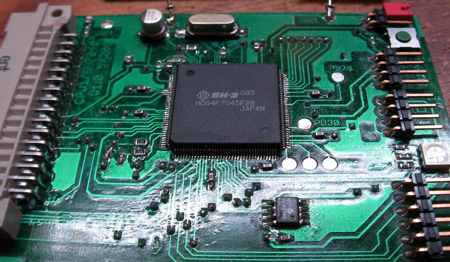

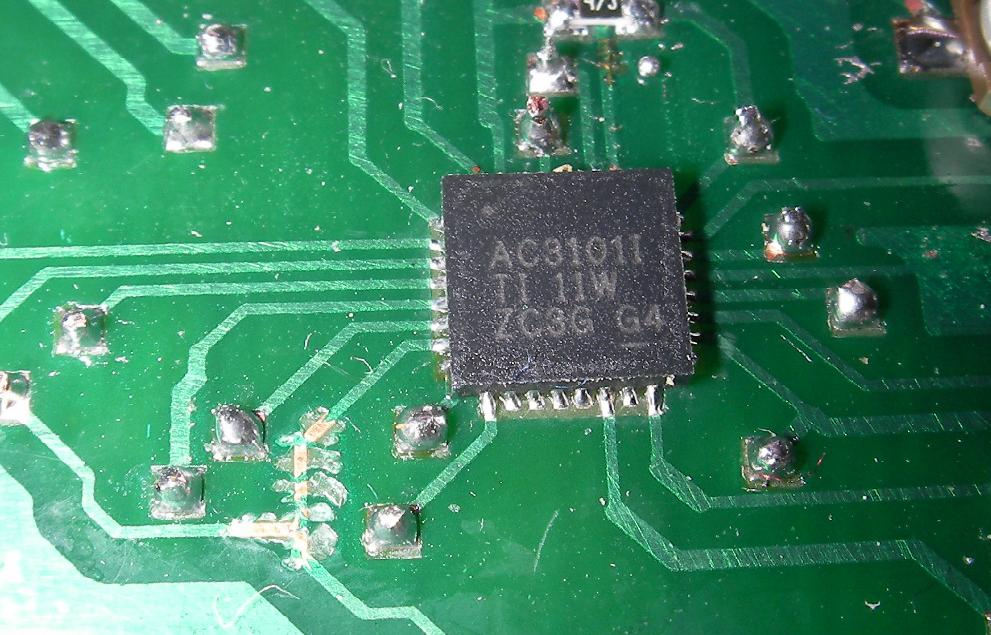

Da kann ich nur zustimmen. Es ist einfach nur quatsch mit mehreren
Folien zu hantieren und vollkommen unnoetig.
Hier mal zwei Beispiele frisch aus dem Aetzbad+Loetstop....
Die sind einfach ganz normal mit einem Brother MFC9120 ausgedruckt, 2min
mit LEDs belichtet und 50s fuer das Laminat.

@Olaf:
Erkenne ich das auf dem Bild richtig daß Du die Pad-Zwischenräume des
QFNs in deinem Lötstopp nicht separiert hast? Ich hab bisher noch keine
Erfahrung mit selbstgemachtem Lötstopp und weiß daher nicht ob das
praktikabel ist - aber das wäre eigentlich die erste Stelle, an der ich
den Lötstopp gebrauchen könnte.

Was den Loetstop angeht sammel ich selber noch Erfahrungen. Deshalb auch
die kleine Beschaedigung auf dem zweiten Bild. Die Platine habe ich
viermal durch den Laminator geschickt und das war zuviel. (zweimal ist
okay)
Was du da siehst ist die Defaulteinstellung von Eagle. Die ICs haben
0.5mm Pinabstand und wenn es so eng ist dann separiert Eagle das nicht.
Es mag aber sein das man das einstellen kann.
Ich sag mal das mit dem Loetstoplack ist ein bisschen Spielerei. Ich
brauch das nicht unbedingt. Aber die Platinen sehen halt huebscher aus
auch wenn Mawin bestimmt wieder mosert das es zu teuer ist und man es
nicht braucht. :-)
Was vielleicht in dem Zusammenhang noch interessant ist, ich hab den
Eindruck als wenn das Laminat deutlich gutmuetiger zu belichten und
entwickeln ist als der normale Photolack. Schwierig ist es nur die
beknackte Schutzfolie vor dem laminieren abzuziehen.
