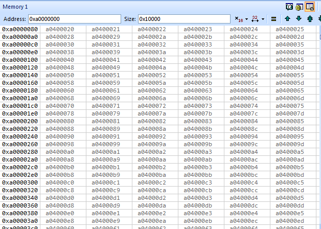

Das wird ja immer interessanter!
laut deinem memory dump werden alle 32 Adressen die Schreibdaten einmal
um 8 und daraufhin um 2 Zähler verringert, irgendwie kann ich das
überhaupt nicht hachvollziehen. Ich vermute ganz stark, dass die
Testroutine Fehler enthält.
Leider ist der Kode so hässlich, dass man den überhaupt nicht lesen mag.
sorry, hab Quatsch geredet, es sind einmal 24 und daraufhin 30 Zähler,
die ständig nach je 32 Adressen abgezogen werden.

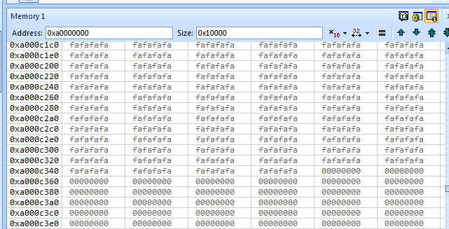

> soweit gehts, nur das ganze ram testen?
Sehr schön, wenn die ersten 50000 bytes schon mal richtig sind, dann ist
es der Rest auch. Damit testest du das ganze SDRAM, wird aber vllt. ne
Minute brauchen:

OK, 4000000 bedeuten, das du dein SDRAM auf 128Mbit (16 Mbyte)
eingestellt hast, lass mich mal kurz in das Datenblatt schauen, ich
melde mich wieder..
> Für mich sieht es so aus, als ob er den bereich 2mal beschreibt und zwar
> genau nach der hälfte
Genau, ist ja auch richtig so!
Wenn die Speicheradresse beim Schreiben zu Ende ist, dann wird die
Adresse automatisch auf den Ursprung zurück gesetzt und man überschreibt
somit den alten Inhalt, kurz gesagt: wenn man ununterbrochen auf das RAM
schreibt, dann schreibt man immer im Kreis.
Das siehst du auch an deinem letzten geposteten memory dump. Das letzte
Programmstück von mir schreibt an jede 32-Bit Adresse seine eigene
Adresse.
nach 16 Mbyte (= 0x00400000 * 4) schreibt er wieder von vorne und
beginnt an der Adresse 0x00400001, die aber gar nicht da ist, weil du ja
dein SDRAM auf 16 Mbyte eingestellt hast. Weil die Testroutine von mir
dies aber ignoriert, der SDRAM Controller aber nicht, schreibst du
munter weiter als ob nix wäre.
Das Timing, die Hardware und alle anderen Einstellungen scheinen also
korrekt zu funktionieren, nur muss man noch die Größe richtig
einstellen, hab jetzt leider nicht viel Zeit fürs Datenblatt, aber ich
komme noch dazu..
Mach mal bitte in deiner void init_ram(void) am Schluss
aus dem:   EMCDynamicControl = 0x00000000;
hier das:  EMCDynamicControl = 1;  //  = all clock enabled continuously
so habe deine vorschläge getestet, bis jetzt hat leider noch nichts zum
erfolg geführt... mit dem buffer macht keinen unterschied, und wenn ich
die burst länge respektive die adresse verändere, an der ich den SDRam
konfiguriere wird es höchstens schlechter anstelle von besser... wäre es
evtl möglich, dass etwas mit den bankselect leitungen nicht richtig
funktioniert, dass der ram immer auf den banks 0 und 1 angesprochen
wird? sprich ba1 immer 0 ist und dadurch der speciher auf den unteren
beiden banks immer überschrieben wird?
ist aber so angeschlossen, siehe schema, evtl möglich wäre eine
schlechte lötstelle oder eine unterbrechung in der leiterbahn, werde ich
überprüfen sobald ich wieder zuhause bin, das würde erklären, wieso er
beide mal die gleichen 2 banks beschreibt, wenn die leitung A14 nicht
richtig verbunden wäre...
Nein, in deinem Schaltplan sind die Leitungen verdreht:
A14 >> BS0
A13 >> BS1
bei mir sieht es so aus:
A14 >> BS1
A13 >> BS0
Theoretisch müsste es egal sein ob BS0 auf A13 oder A14 kommt, bei mir
funktioniert das aber so und sogar sehr stabil, nutze das SDRAM als
Frame_Buffer für ein 7" TFT-LCD mit 800x480 px. Pixelfehler wären sofort
sichtbar gewesen.
Wie du schon sagtest, piepse mal die Leitungen durch. Wenn alles in
Ordnung ist, dann kannst ja mal ein Oszi an die BS0/BS1 Leitungen hängen
oder irgnedwas hochohmiges wie eine LowCurrent LED mit hohem
Vorwiderstand, um zu schauen, ob der LPC die Leitungen beim Ramtest
überhaupt wackelt. Wenn dies nicht der Fall sein sollte, dann schau
nochmal die ganzen PINSELxx Einstellungen an.
