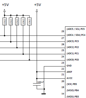

ich habe hier einen atmega8 und möchte ADC0 bis ADC4 benutzen.
ADC0 bis ADC3 liefern mir bereits gute und brauchbare Werte, aber wenn
ich an ADC4 Ad-Wandeln will, passiert irgendwie nichts...
TWEN hab ich auf 0 gesetzt, daher sollte SDA vom TWI nicht mehr
aktiviert sein...
TWCR &= ~(1<<TWEN);
ADC initialisieren:
ADCSRA |= (1<<ADEN); // ADC enable
ADCSRA = 0x86; // ADC enabled; no Free Running; no Interrupt;
Clock-Prescaler: 64
ADMUX = 0xE0; // Referenz: AVcc; Left Adjusted; Channel 0
ADCSRA |= (1<<ADSC);
while(ADCSRA & (1<<ADSC)) {}
result = ADCH;
wenn ich jetzt z.B. so etwas mache...
ADMUX = (ADMUX & 0xE0) | (0x03 & 0x1F); // channel 3 (ADC4)
result = ADCH; // hier steht richtiger Wert drin
ADMUX = (ADMUX & 0xE0) | (0x04 & 0x1F); // channel 4 (ADC4)
result = ADCH; // hier steht immer der Wert von channel 3 drin...
...wird irgendwie bei channel 4 nicht gewandelt.
Weiß jemand wo mein Fehler liegt? Was ist da falsch?
ADMUX hab ich schon geprüft nachdem ich den entsprechenden Wert ins
Register geschrieben hab... das passt auch!
Wäre über jeden sinnvollen Vorschlag dankbar!
Gruß vogael
Gast #2191472
Weiß leider nicht genau wie interssant das ist aber:
4. Note that ADC input channel 4 uses digital power.
Während:
3. Note that ADC input channel 3 uses analog power.
Sonst lese mal TWCR aus nachdem du es beschrieben hast. (Kenne leider
die C-Befehle nochtnicht so gut).

Gast #2191536
Warum hast Du Pullup Widerstände am ADC?
So misst Du nur 5V = 1023.
Warum liegt dein AREF-Pin an 5V? Normalerweise geht der über nen
Kondensator an Masse.
Schau Dir mal die beiden Bilder an im Anhang.
Da siehtst Du wie man es richtig anschließt.
Die "Extended" Version sollte dabei bessere Werte liefern, durch den
Tiefpass 2.Ordnung am Eingang der Referenz-Spannung.
Grüße
Gast #2191664
funktioniert jetzt...
aus unerklärlichen Gründen hats heute morgen funktioniert!
Hab dann nochmal getestet, zwischen 4,5 V und 5 V läuft auch adc4
problemlos, sobald die Spannung weiter sinkt tritt genau das oben
beschriebene Verhalten auf. Bin mir eigentlich sicher das ich gestern
ca. 5V dran hatte.
Egal, danke für eure Hilfe, aber am Code lags nicht...
Die Pull-Up-Widerstände sind dran weil ich jeweils einen CNY70 Sensor an
den ADC-Pins habe und der gegen Masse zieht.
AREF hatte ich erst so wie auf deinen Bildern, aber da kam immer 1023
raus! Hab dann versuchsweise mal AREF auf 5 V gelegt und dann
funktionierte es wunderbar. Und die Extended Version steht so glaub ich
auch im Datenblatt aber die ist hier garnicht nötig, die Sensoren müssen
nur schwarz / weiß unterscheiden können, zwischenwerte sind mir relativ
egal...
Aber danke für deine kritischen Fragen!
Gruß vogael
Gast #2191668
AREF nuss auch als Referenz gewählt sein, sonst geht's nicht!
