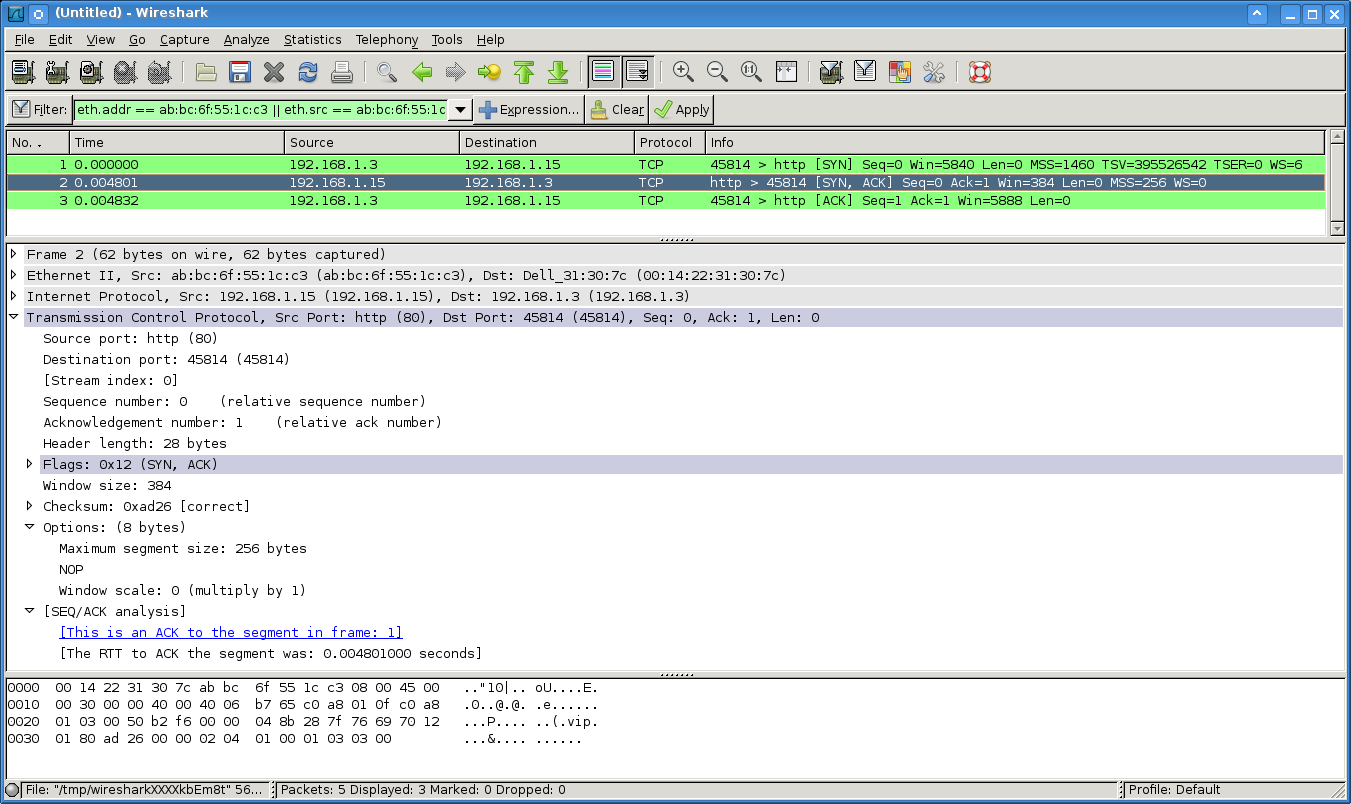

ich bin gerade dabei einen TCP/IP Stack auf einem ATMega32 zu
implementieren, als Netzwerk Schnittstelle kommt ein ENC28J60 zum
Einsatz.
ARP, ICMP, DHCP und UDP funktionieren soweit schon einmal, doch beim TCP
Teil gibt es ein Problem.
Ich teste den TCP Stack, indem ich mich mit einem Telnet-Client (telnet
unter Linux) zum µC verbinde. Der Handshake funktioniert auch ohne
Probleme, doch sofort nach dem Handshake meldet telnet "Connection
closed by foreign host.", jedoch sendet weder der telnet Client noch der
ATMega weitere Pakete (siehe WireShark Datei / Screenshot).
Verbinde ich mich mit dem telnet Client zu einem anderen Server (z.B.
XAMPP), sehe ich in Wireshark die gleichen Pakete, allerdings bricht die
Verbindung nicht ab, und ich kann mit telnet Pakete verschicken.
Weiß jemand wo der Fehler liegen könnte?

Ich habe den Fehler mittlerweile gefunden, schuld am Schließen der
Verbindung war unter anderem der Router.
Dieser hat nach dem Handshake ein RST an den PC gesendet, hat aber als
Absender IP die des ATMega Servers verwendet. Bei meiner weiteren
Analyse habe ich entdeckt, dass er das macht, weil durch einen Fehler
von mir das IG Bit in der MAC Adresse gesetzt war. Aus welchem Grund der
Router das RST Paket gesendet hat, ist mir zwar dennoch nicht klar,
jedoch funktioniert es jetzt.
Vielleicht hat ja jemand einmal ein ähnliches Problem und meine Lösung
hilft dabei das Problem zu lösen.
