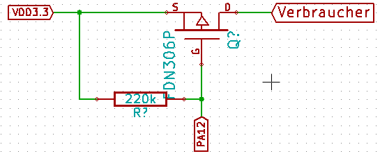

Ich habe ein Problem mit einem selbstentwickelten GPS-Empfänger, in dem
ich einen STM32-µc (STM32F103RET6) verbaut habe. Leider bin ich weder
mit Google noch im Datenblatt des Controllers fündig geworden, deshalb
hoffe ich, dass Ihr mir weiterhelfen könnt.
Also, nun zu meinem Anliegen:
Ich möchte den Eingang eines p-MOSFETs schalten. Das Gate habe ich über
einen hochohmigen Pull-Up auf 3.3V gezogen, damit der Transistor
standardmässig sperrt (siehe Schaltbild).
Am Controller habe ich den Pin PA12 auf Ausgang mit Open-Drain
programmiert, um bei Bedarf das Gate auf 0 Volt zu ziehen und meinen
Verbraucher einzuschalten.
Soweit ich es überblicke, habe ich alle Clocks für den Port gesetzt und
der Rest der Schaltung arbeitet auch korrekt - nur wenn ich den GPIO
PA12 auf low schalte, tut sich nichts. Mein Voltmeter zeigt konstant
3.3V an.
Ich hab auch schon versucht, den Ausgang als Push-Pull zu definieren,
das hat aber auch nichts gebracht.
Ich benutze die STM-Standard-Peripheral-Library. Die Schaltung ist, wie
gesagt, ein Eigenbau.
Hier noch mein Code zur Initialisierung;
Für die Kommunikation mit dem PC initialisiere ich auch USART1, jedoch
ohne CTS und RTS (PA12 wäre RTS von USART1) - aber ich habe nirgendwo
gelesen, dass dass man den Pin nicht anders verwenden kann, wenn man RTS
nicht benutzt, oder?

    // GPS Power Supply (GPS_EN) - PA12 als Open Drain Ausgang
65
    GPIO_InitStructure.GPIO_Speed = GPIO_Speed_10MHz;
66
    GPIO_InitStructure.GPIO_Pin = GPIO_Pin_12;
67
    GPIO_InitStructure.GPIO_Mode = GPIO_Mode_Out_OD;
68
    GPIO_Init(GPIOA, &GPIO_InitStructure);
69
Aufruf und Test läuft dann (Auszugsweise) wie folgt ab:
main() {
   SystemInit();
   Enable_RedLed();
   USART1_Configuration();
   GPS_USART_Configuration();
   GPIO_SetBits(GPIOA, GPIO_Pin_12);
   // Jetzt sollten an PA12 3.3V anliegen, was auch der Fall ist
   CountDown(20); // = 2 Sekunden
   Disable_RedLed();
   GPIO_ResetBits(GPIOA, GPIO_Pin_12);
   // Jetzt sollten an PA12 0V anliegen, es sind aber immer noch 3.3V
Vielleicht habe ich ja Tomaten vor den Augen und sehe das
Offensichtliche nicht. Ich würde mich jedenfalls freuen, wenn Ihr mir
weiterhelfen könntet.
Viele Grüße
Grenzfall
Gast #2192463
Hallo!
Bitte tausche den Pull-Up Widerstand gegen einen 47k Widerstand.
Die RCC-Funktionen musst du nur einmal aufrufen und dann ist die Clock
initialisiert und nicht doppelt, siehe 'USART1_Configuration()' und
'GPS_USART_Configuration()'
Definiere den Mode von PA12 als 'GPIO_MODE_Out_PP' und dann sollte es
funktionieren.
lg
Bernd
Gast #2192475
Ist Wurst.
Die kann er aufrufen solange er Lust dazu hat.
Ich tipp mal auf Schaltungsfehler.
Gast #2192530
Vielen Dank erstmal für eure Antworten,
mir ist klar, dass die Clocks mehrfach initialisiert werden. Ich hab das
zunächst nach Peripherie/Baugruppe sortiert.
Das werde ich optimieren, wenn die Peripherie komplett läuft.
Das Thema Schaltungsfehler hab ich schon mehrfach geprüft - Der Pin ist
über eine einzige Leitung mit dem Gate des Transistors verbunden und die
ist in Ordnung. Einen Kurzschluss gegen VCC/3.3V kann ich auch
ausschließen - ich messe nur den Pull-Up Widerstand.
PA12 ohne Schaltung probiere ich morgen mal aus - Dazu muss ich den
MOSFET entlöten. Ich lass euch wissen, was dabei rauskommt.
Anderer GPIO wird schwierig, das es ein fertiges PCB ist. Allerdings
habe ich noch einige IOs für spätere Erweiterungen nach draußen geführt,
die könnte ich mal testen...
Ich melde mich, wenn ich mehr weiß.
Grenzfall
