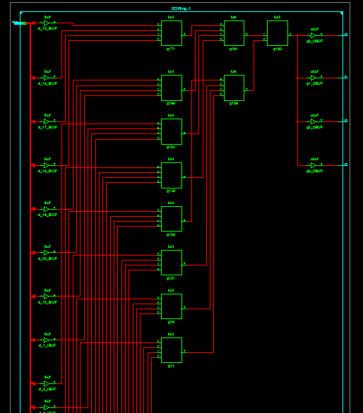

Hallo!
ich gucke mir gerade den PCIlite-Core von opencores an, und dabei ist
mir folgende codezeile aufgefallen:
pardat   <= d(0)  xor d(1)  xor d(2)  xor d(3)  xor d(4)  xor d(5)  xor d(6)  xor d(7)  xor d(8)  xor d(9)  xor d(10) xor d(11) xor
d(12) xor d(13) xor d(14) xor d(15) xor d(16) xor d(17) xor d(18) xor d(19) xor d(20) xor d(21) xor d(22) xor d(23) xor d(24) xor
d(25) xor d(26) xor d(27) xor d(28) xor d(29) xor d(30) xor d(31);
parcbe   <= cbe_i(0) xor cbe_i(1) xor cbe_i(2) xor cbe_i(3);
par <= pardat xor parcbe;
hier wird eine gerade parity generiert aus dem vektor d(31 downto 0) und
cbe(3 downto 0)
nun frage ich mich natuerlich ob das nicht um einiges eleganter geht
irgendwie? das muss doch anders moeglich sein. leider faellt mir kein
konstrukt ein was das bewerkstelligen koennte, kann mir vllt. einer von
euch weiterhelfen?
danke
zachso
Sieh dir mal an, was der Synhtesizer draus macht. Ich würde sagen, dass
da bei einer 4er LUT immer 4 Eingänge zsammengefasst werden, und dann
immer 4 der Zwischenergebnisse wieder mit einer LUT. Schlussendlich
bleiben also 3 ziemlich direkt verdrahtete Logikebenen.
Mit der 6er LUT vom Virtex6/Spartan6 sind es sogar nur 2 Logikebenen...
Das parcbe passt sogar in 1 4er-LUT und kann effizienter gar nicht
dargestellt werden...
Dafür wäre es allerdings u.U. besser, gleich alle beteiligten Signale in
einem Term zu verknüpfen...
Also so:
par <=  d(0)  xor d(1)  xor d(2)  xor d(3)  xor d(4)  xor d(5)  xor d(6)
        xor d(7)  xor d(8)  xor d(9)  xor d(10) xor d(11) xor d(12) xor d(13)
        xor d(20) xor d(21) xor d(22) xor d(23) xor d(24) xor d(25)
        xor cbe_i(0) xor cbe_i(1) xor cbe_i(2) xor cbe_i(3);
Aber es kann auch gut sein, dass der Synthesizer das selber merkt und ie
zusätzliche Logikebene rauslässt...

von Hochpass (Gast)
Hochpass schrieb:
> http://www.xilinx.com/itp/xilinx4/data/docs/cgd/x4...
XOR_COLLAPSE
The default is YES.
--> XORs werden (schon seit der uralten Version 4) zusammengefasst.
Und siehe da: ein kleines Testprojekt aufgesetzt und ausprobiert...

Fazit: alle Ausgänge q0..3 bringen das selbe und werden einfach parallel
geschaltet.
Schlags kaputt, Anhang vergessen...
Hier die Technologie-Schematic, die die 3 Logikebenen zeigt, und ebenso,
dass alle Ausgänge parallel hängen.
