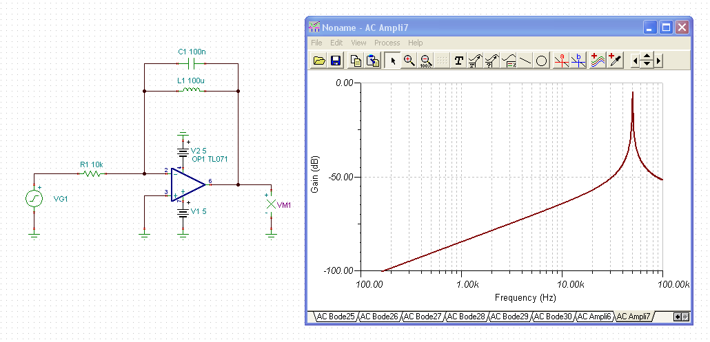

Mann kann Induktivitäten auch so wie im Anhang messen. Du veränderst einfach die Frequenz des Sinusgenerators solange, bis du auf das Maximum am Ausgang stößt. Jetzt einfach nur die Frequenz des Sinus bestimmen und mit der Thomsonformel L ausrechnen. Für C solltest du natürlich einen recht genauen Foliencap nehmen.
#2193183
Elena schrieb: > Mann kann Induktivitäten auch so wie im Anhang messen. Du veränderst > einfach die Frequenz des Sinusgenerators solange, bis du auf das Maximum > am Ausgang stößt. Jetzt einfach nur die Frequenz des Sinus bestimmen und > mit der Thomsonformel L ausrechnen. Für C solltest du natürlich einen > recht genauen Foliencap nehmen. Man könnte auch einfach einen Elko aufladen, und über die Induktivität kurzschließen. Strom & Spannung an einem Oszi darstellen und schon hat man die Induktivität und die Sättigungsgrenze (falls Kern vorhanden und keine Luftspule). Man könnte, man könnte..... Aber das bringt alles nicht.....wenn man nicht weiß was gemessen werden soll. Hier bei der Beschreibung: Michelle Konzack schrieb: > Ich muß Prototypen-Spulen für verschiedene Anwendungen herstellen, > alles für Schaltnetzteile und Induktive-Heizer und drahtoser > Energieübertragung... sind Induktivitätswerte von 10 uH bis 10 mH und größer wahrscheinlich. Auch werden sonst keien Angaben gemacht. Bei Indiktivitäten für Schaltnetzteile würde ich z.B. noch die Sättigungsgrenze messen wollen. Aber das ist alles Ansichtssache, der eine brauchts, der andere nicht. Naja Cheers
