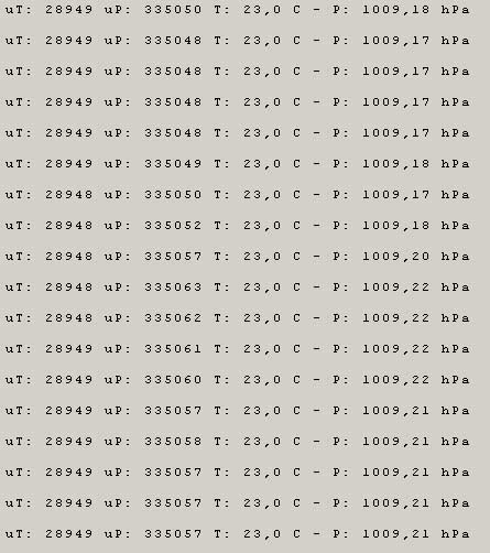

Daher habe ich - aufbauend auf den Standardvorlagen - den C-Code für die
ATMEGA's etwas umgehäkelt.
In der "bmp085_a.h" kann eingestellt werden:
- Oversampling Mode [0 .. 3] für die Pressure-Werte
- optionales Software Oversampling der Pressure-Wert
- Einlesen von 16 oder 19-Bit-Pressure-Messwerten (bei OSS > 0)
- optionale gleitende Mittelwertbildung der Druckmesswerte
Die Ausgabe erfolgt via serieller Schnittstelle.
Angezeigt werden zuerst die Raw-Werte des Sensors und anschließend die
umgerechneten Temperatur- und Luftdruckwerte (siehe Beispiel
"messwerte_1.jpg").
Da in die Berechnung des Luftdruckes auch die Temperatur eingeht - und
deren Messwerte natürlich auch rauschen, werden die Temperaturwerte als
gleitender Mittelwert aus den letzten 8 Messungen berechnet.
Das Rauschen der Pressure-Werte wird beeinflusst durch die Anzahl der
Messungen (und dem daraus ermittelten Durchschittswert).
Je nach Einstellung des OSS werden bereits vom Chip Mittelwerte über 0
bis 8 Einzelmessungen geliefert.
Dadurch reduziert sich der Datenverkehr mit dem Sensor und die Messzeit.
Zusätzlich kann per Software gemittelt werden.
Die Abbildung "messwerte_1.jpg" zeigt Messwerte, im Abstand von ca. 1
Sekunde gemessen.
Die gewählte Programmeinstellung ist:
OSS  = 3 (hardwareseitig 8 Samples),
SOFTWARE_SAMPLING 4 = (softwareseitig 4 Samples -> 4 * 8 = 32 Messungen
je  Messwert),
READ_DATA_BITS = 19 (Messwerte des Druckes bis zu 19 Bit breit
einlesen),
FLOATING_AVERAGE = FALSE (keine gleitende Mittelwertbildung der
Druckwerte).
Die umgerechneten Druckwerte weichen um bis zu +- 5 Pa ab, die
Temperaturwerte sind während des Messzeitraumes unverändert.
Die Wahl kleinerer Werte für OSS und Software-Sampling beschleunigt die
Messung, die Reduktion auf 16-Bit Messwerte verkleinert den
Rechen/Speicheraufwand (der liegt übrigens in der Größenordnung von 3
Kb).
Um die Messwerte zu filtern, kann wie bei der Temperatur ein gleitender
Mittelwert über z.B. 4 Messungen eingeführt werden: das Ergebnis zeigt
"messreihe_2.jpg".
Die Luftdruckwerte differieren hier nur noch um +- 2 Pa, allerdings
werden Veränderungen auch mit leichter Verzögerung weitergegeben.
