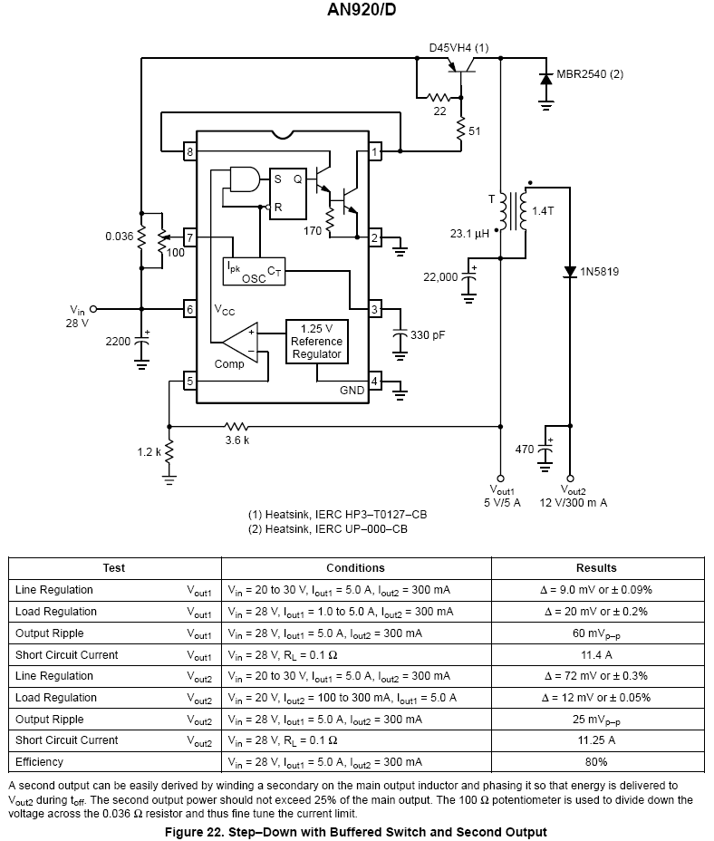

Hallo Jungs, ich suche einen Schaltplan für einen DC-DC Wandler.Sollte
einfach sein, mit Standard Bauteilen.
Eckdaten : 24V in 5V Out ca 5 Amper.
Fertig Geräte sind aber leider teuer..Ab 50 € Hat jemand einen Tip für
mich ?

Ein bisschen kann ich Bascom Proggen...wie könnte sowas aussehen ?
von Thomas Kiss (Gast)
oder sowas :
http://www.mikrocontroller.net/articles/MC34063
StepDown Schaltungvariante 1
Wie sollte ich 5 A dann rauskriegen ?
von Elektroniker (Gast)
Warum sollten mit der Schaltungsvariante 1 deine 5 A herauszuholen sein?
Lt. Datenblatt kann der Wandler mit dem internen Endtransistor max. 1,5
A. Für höhere Ströme wird ein externer Transistor benötigt.
Datanblatt gelesen, weiss ich, dass nur 1.5A spezifiziert sind...Es ging
um die Beschaltung für 5 V
Wie schliesse ich den Externe Transistor an ?

Nach Datenblatt des MC34063?
Fig. 11a

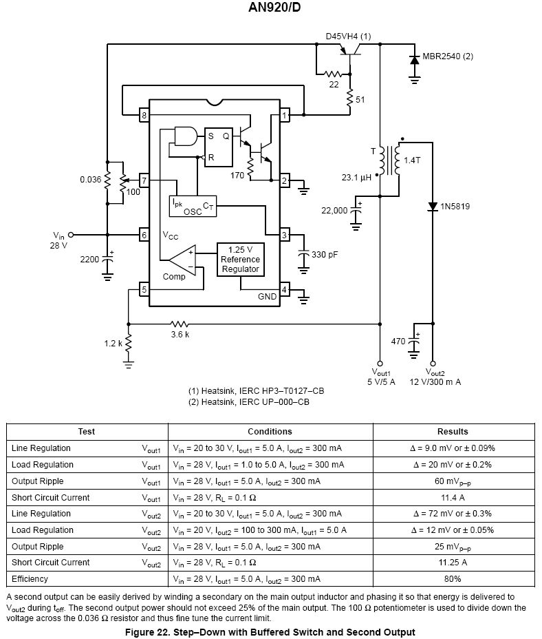

von Hermann (Gast)
Hier ist die fertig dimensionierte Schaltung mit MC34063 aus einer
Applikation von OnSemi.com Die zusätzlichen 12V kann man weglassen.
