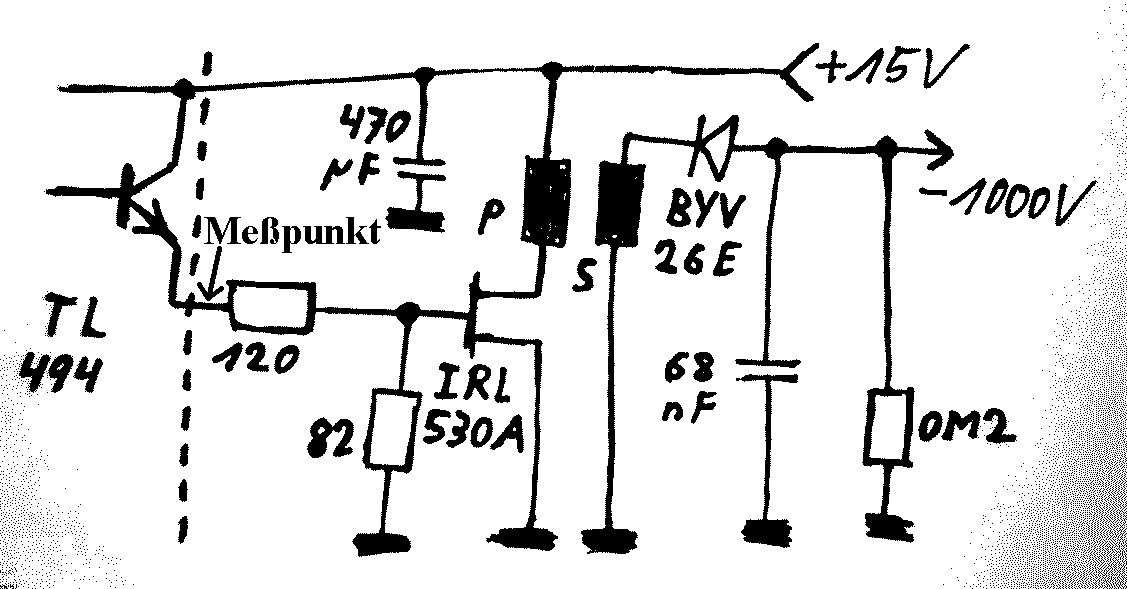

Guten Tag,
Auf dem Steckbrett habe ich auf kurze Leitungsführung geachtet.
Als PWM ist ein TL494 mit ca. 50 kHz eingesetzt.
Der Transformator ist ein kleiner N22-Schalenkern mit 20 Wdg.
auf der Primärseite (48µH), sekundär sind es 230 Wdg.
es kommen auch die geforderten -1100V nach der Gleichrichtung
an der ca. 300kOhm Belastung an, das Gerät arbeitet mit ca.
15V Betriebsspannung. Am Ausgang des PWM in Emitterfolger ist
ein U-Teiler aus 220 und 82 Ohm zum IRL530A FET-Gate.
Während der FET-Einschalt-Phase sind am FET-Gate bis hin zum
PWM-Ausgang massive nicht frequenzkonstante Schwingungen im
Bereich um 10 MHz vorhanden. Geringfügig besser wird es durch
den Einbau von ca. 15µH direkt vor dem Gate.
Was könnte ich noch versuchen?
Auf 'ner (Lochraster-)Platine liesse sich eine wesentlich
günstigere Leitungsführung realisieren...
Vorab-Versuche mit Bipolar-Transistoren aus der Bastelkiste
(bei einfacher Basis-Ansteuerung) und ohmscher Belastung habe
ich wegen des lahmen Schalverhaltens nicht weiter verfolgt...
Eine activ-switch-off-Schaltung mit einem pnp und nur 47 Ohm
nach dem PWM-Ausgang brachte auch keine Abhilfe...
freundliche Grüße  ffje

wenn du einen Schaltplan rausgibst kann man dir viel besser helfen.
Wie hast du die 10MHz gemessen? War die Masse des Tastkopfes direkt an
source?

liefere ich Schaltplan und Oszi-Bilder nach:

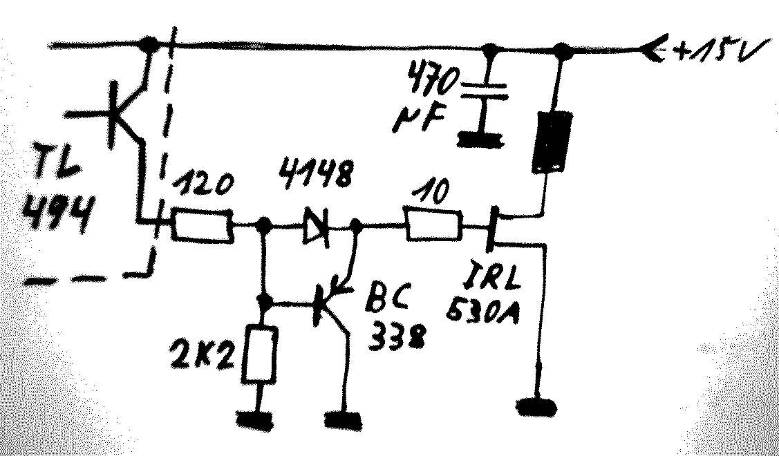

Die einfache Ansteuerung, die active-switch-off,

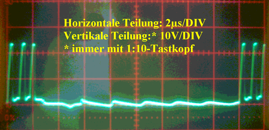

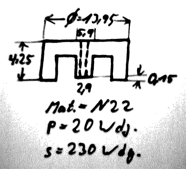

Etwas zum Schalenkern des Trafos, ein Oszi-Bild.

Die einfache Schaltung kannst du bei 50KHz vergessen. Der FET muß aktiv
gesperrt werden, sonst gibts schnell Probleme mit der Verlustleistung im
Abschaltmoment.
Was mich noch interessieren würde - ist das ein Durchfluß- oder
Sperrwandler? Eigentlich geht sowas nur als Sperrwandler. Also
magnetische Aufladung einer Speicherdrossel, die die gespeicherte
Energie in der Aus-Phase des Schalttransistors an die Sekundärseite
abgibt. Aber da dürftest Du keine Schwingungen in der Ein-Phase haben.

Und schmeiß bei der aktiven Variante den 120 Ohm Widerstand am TL494
weg.

Es ist ein Sperrwandler, auf dem Oszi-Bild wird der FET
(ab ganz links) für 2,3µs eingeschaltet, danach entlädt
sich die Speicherdrossel bis zum Zeitpunkt 4,8µs.
Der zusammengebaute Schalenkern hat natürlich auch mit
ca. 0,3mm seinen Luftspalt; beim Speicherdrosselbasteln
hat eine Messung an 15V ergeben, dass es 12,4µs dauert,
bis er in die Sättigung geht - die max. Einschaltdauer
wird bei etwas über 8µs liegen.
ABER ganz wichtig:
Im Oszi-Bild muss es bei der vertikalen Teilung 5V/DIV
heissen.
mfG  ffje
Das Oszi-Bild verstehe ich nicht. wo kommen diese kleinen Pulse her, wo
hast Du dieses Signal gemessen?
Die 120 Ohm am Ausgang des TL494 sind schlicht nicht notwendig. Ich habe
schon einige Wandler (vornehmlich Gegentakt) mit der aktiven Schaltung
gebaut. Der 494 hat kein Problem damit sogar mehrere Gates direkt zu
laden.
