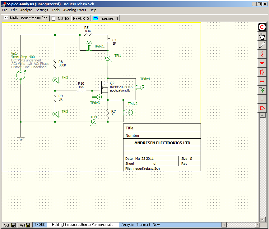

Hallo liebes Forum,
es sollen Kondensatoren geladen werden. Natürlich geht das mit einem
Lastwiderstand, aber dann ist die Ladekurve eben exponentiell. Deshalb
war meine erste Idee mit einem Schalter kleinere Lastwiderstände
parallel zuzuschalten und somit den Ladestrom wieder anzuheben, sobald
eine entsprechende Ladung im Kondensator ist.
Da das mit Schaltern nicht so elegant ist, kann man es auch mit Relais
machen. Das hab ich auch mal simuliert und es funktioniert laut
Simulation gut (die Ladezeit wird deutlich kürzer, die Leistungen sind
nicht zu hoch für die Widerstände).

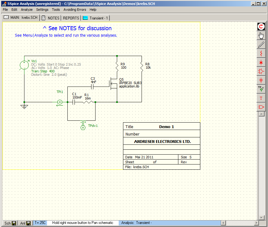

Nun wäre es noch eleganter das Ganze so zu realisieren, dass der
Ladestrom begrenzt wird. Dazu hab ich mir folgende Schaltung ausgedacht
(siehe Schaltplan). Leider funktioniert das laut Simulation nicht so wie
geplant. Eine Alternative wäre natürlich mit einem Shunt den Ladestrom
zu bestimmen und mit einer entsprechenden Elektronik irgendwie zu
regeln.
Ich glaube aber, dass das gar nicht nötig ist und es auch mit dem
vorgeschlagenen Schaltplan möglich sein müsste.
Die Idee ist, dass ein Mosfet immer mehr Strom durchlässt, je mehr
Spannung am Kondensator anliegt. D.h. das Gate wird parallel an den zu
ladenden Kondensator geschlossen und vor Drain wird der kleinere
Ladewiderstand gehängt.
Ich würde mich sehr freuen, wenn ihr mir helfen könnt und hoffe nicht
gegen irgendwelche Regeln zu verstoßen, wegen hoher Spannung etc.

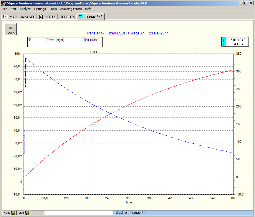

Auf dem Bild sehe ich, dass der Strom exponentiell abnimmt und passend
dazu die Spannung exponentiell steigt. Fazit: deine Schaltung
funktioniert nicht... :-/
> Das hab ich auch mal simuliert und es funktioniert laut Simulation gut
> und hoffe nicht gegen irgendwelche Regeln zu verstoßen
Was soll denn diese abstruse Schaltung, wo ein Mosfet-Gate irgendwie in
der potentialfreien Luft rumgammelt? Meinst du etwa tatsächlich, diese
ominöse simulierste Schaltung wird im echten Leben auch nur 1 einziges
Mal funktionieren?
Gast #2195022
Dass diese Schaltung nicht funktioniert, sogar in der Simulation ist mir
auch aufgefallen. Dass der Strom exponentiell abfällt (nachdem er in
einer steilen Flanke ansteigt) ist mir auch aufgefallen. Wenn alles
funktionieren würde, dann würde ich hiier nicht fragen ;-)
Ist beim Mosfet nicht die Spannung UGS entscheidend für den Strom der
zwischen DS fließt? Dementsprechend habe ich Gate-Source parallel zum
Kondensator gesetzt. Es müsste also zwischen Gate und Source die
Spannung abfallen, die auch am Kondensator anliegt?
Moderator (Firma: Titel) Persönliche Seite #2195030
Wenn das der Fall wäre, dann wäre etwa bei 20V der Mosfet hinüber. denn
das ist üblicherweise der Maximale Wert für Ugs, bevor die Sperrschicht
durchschlägt... :-o
> zwischen DS fließt?
Ein gut Stück weit stimmt das...
Allerdings sollte hier recht genau auf die Polarität geschaut werden!
Das Stichwort ist schon gefallen:
du willst eigentlich eine Konstantstromquelle
Gast #2195033
>durchschlägt... :-o
Naja deshalb habe ich ja einen Kondensator davorgeschaltet. Damit dieser
als Spannungsteiler agiert und ich so den Anteil der Spannung die am
Gate abfallen soll, einstellen kann. Es war nur eine Idee, um von der
diskreten Schaltung mit Relais wegzukommen.

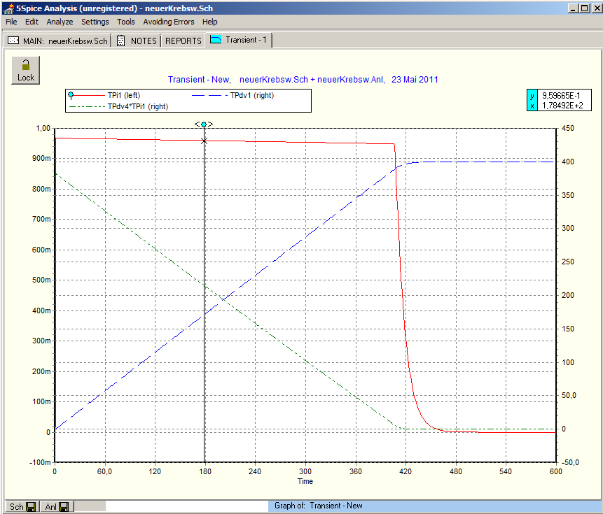

Gast #2195478
Ich habe die Schaltung modifiziert und jetzt funktioniert sogar die
Simulation. Kondensator als Spannungsteiler war nur wenig sinnvoll.
Dank geht an diesen Faden:
Beitrag "LED-Konstantstromquelle"
Macht das jetzt soweit Sinn? Der Aufbau wird natürlich in ein
Acrylgehäuse gepackt, aufgrund der lebensgefährlichen Spannungen und
Energien. Eine sichere Entladeschaltung muss auch noch eingebaut werden.
Der MOSFET IRFBE20 soll dann tatsächlich ein IRFPC50 sein.
Es verbleibt ein Problem:
Der MOSFET verträgt 600V und 11A laut Datenblatt. Da die Kapazitäten
recht groß sind, erwarte ich auch keine Spannungsspitzen beim Laden
(korrekt? oder unsinnige Annahme?). UGS ist maximal bei 11V und der
Strom maximal bei 1A. Soweit also alles in Ordnung.
Allerdings ist die Leistung am MOSFET zu Beginn fast 400W. Er verträgt
aber nur 180W. Nun könnt ihr mir vielleicht sagen, ob die 180W im
Datenblatt angegebene Maximalleistung sich auf das bezieht, was mit dem
Gehäuse (TO-247AC) ohne Weiteres möglich ist, oder ob die 180W die
absolute Obergrenze sind, die mit idealer Kühlung erreicht werden
können?
Gast #2195485
> können?
Oder gewinnt.
Gast #2195496
Ah, Danke. D.h. ich muss die Widerstände ändern, so dass weniger
Leistung verbraten wird.
Alternativ kann ich einen dickeren MOSFET besorgen oder 2 Parallel und
das 2 mal hintereinanderschalten - ist sowas sinnvoll?
Moderator (Firma: Titel) Persönliche Seite #2195503
Normalerweise nein, insbesondere das Hintereinanderschalten sicher
nicht. Denn du bekommst die Spannungen gar nie & nimmer "gerecht"
verteilt.
In der Praxis nimmt man dann den nächstgrößeren Transistor...
BTW: Woher nimmst du 1F mit 400V?
Und: Warum nimmst du nicht eine getaktete Stromquelle?
Da sind die Verluste dann "zweitrangiger"... ;-)

>Die Schaltung, die laut Simulation schonmal funktioniert lädt dann in
>unter 15 min und kostet max. 5€. Wenn man nen dickeren IGBT nimmt,
>kostet sie 15-20€ und läd in 5 min.
Das bezog sich auf die Schaltung mit 1F Kapazität. Tatsächlich werden es
nur 100mF sein, ich muss mich also korrigieren. Dementsprechend wären
mit dieser sehr einfachen Schaltung die Ladezeiten schon recht niedrig.
>Mich würde auchmal interessieren was du mit den 8000J machst, das ist
>mehr als die doppelte Energie einer Gewehrkugel. (Btw. schon 50J sind im
>blödesten Fall tötlich)
Ok ich pass auf :)
