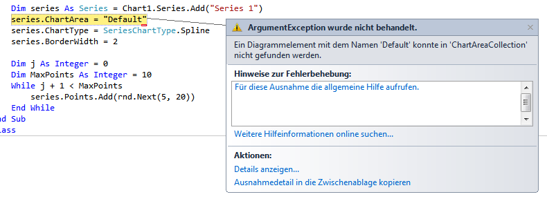

ich arbeite mich gerade ins ChartControl ein.
Die Zeile "series.ChartArea = "Default" erzeugt eine Fehlermeldung,
siehe Anhang.
Das ist für erfahrene .net-User sicher eine Kleinigkeit zu erkennen, wo
der Fehler liegt.
Was ist 'Default'? Wo ist das definiert?
Vielen Dank schon mal!

        Dim series As Series = Chart1.Series.Add("Series 1")
        series.ChartArea = "Default"  'Diese Zeile erzeugt einen Fehler

Gast #2195464
Arc Net (arc), besten Dank für deine Hilfe!
Klappt prima.
Das hab ich ich auch noch korrigiert:
 Dim MaxPoints As Integer = 10
 =====>   While j + 1 < MaxPoints
            series.Points.Add(rnd.Next(5, 20))
        End While
daraus hab ich das gemacht:
        While j < MaxPoints
            j += 1
        End While
