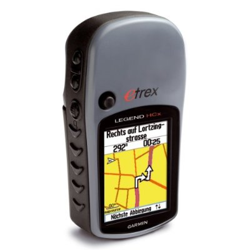

von (Gast)
Üblich sind Folientaster, die mit dem Gehäuse verklebt werden. Eine
andere Möglichkeit ist die von Garmin, dort liegen die Taster seitlich
hinter dem Dichtgummi (gut verklebt natürlich) oder vorne der Joystick
mit einem tiefer liegenden Dichtgummi/ring.
von (Gast)
Bild vergessen.
