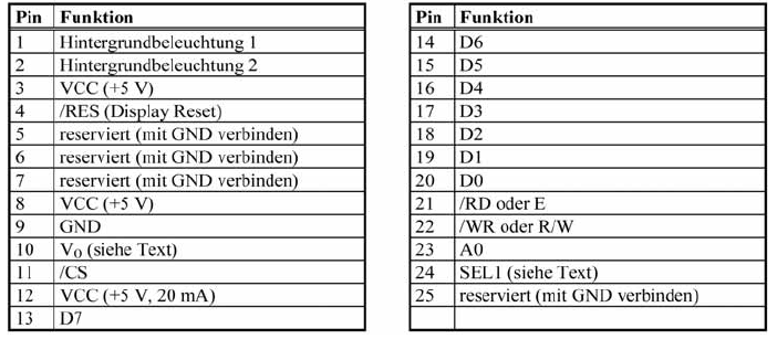

von Εrnst B. (ernst)
Hier mal die Pinbelegung von einem anderen 128x128 GLCD.
Schau mal anhand Leiterbahen, Masseflächen etc. ob das vielleicht in
etwa auch bei deinem passen könnte...
von Mane (Gast)
Ne, sorry Ernst.
Die Pinbelegung passt leider nicht. 20 und 19 sind für die
Hintergrundbeleuchtung und zudem besitzt es nur 20 Pins.
Habe hier ein Datenblatt für ein ähnliches GLCD, das zumindest den
selben Controller hat. Die Leiterbahnen dort verlaufen nur anders.
Werde es gleich mal durchmessen und schauen ob es passt.
Ansonsten hätte ich hier mal für alle, die ebenfalls nach einer solchen
Belegung suchen ein Doc:
http://www.data-modul.com/de/products/passive_displays/graphic_displays/MGLS_128128T-F-HT-LEDWHITE_FPC.pdf?nav=
Hoffe, dass das nun passt. Ich werde dann mal ein DB für den Controller
"T6963C" suchen und mal mit der Ansteuerung vergleichen.
