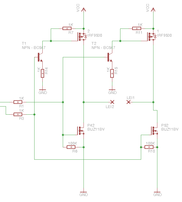

Hallo Community,
ich habe folgende H-Brücke aufgebaut. Ich möchte damit einen
Gleichstrommotor mit 12V betreiben. Wenn ich den Motor direkt an die
Quelle anschließe, dreht er sofort an.
Wenn ich den Motor jedoch an die Pads "LEI1" und "LEI2" anschließe, baut
sich erst nach 3 Sekunden die volle Spannung von 12V auf.
Ich bin mir jetzt nicht ganz sicher woran das liegen könnte. Die
Spannungsquelle ist stabil und bricht nicht zusammen.
Schalten die Transistoren oder die MOS-Fets nicht richtig durch?
Stimmt das Verhältnis der Widerstände vielleicht nicht?
Wenn ich einen Fehler auf der Platine haben sollte (den ich bis jetzt
nicht entdeckt habe) werde ich dort erst mal weiter suchen. Aber wenn
jemand von euch sagt, dass etwas von vorne rein nicht stimmen kann,
brauche ich wegen der Platine erst mal keine Sorgen zu machen.
Um die Transistoren zu schalten verwende ich einen Logikpegel von 5V.
Die lege ich dann entweder an den Widerstand R1 oder R3 an (je nach
Drehrichtung).
Ich bin für jeden Tipp dankbar.
Gruß akrist

Arthur K. schrieb:
> Soweit ich die Tabellen des BUZ11 Datenblatts richtig gedeutet habe,
> sind zwischen 5-6V mehr als ausreichend um einen Strom dieser Stärke
> schalten zu können.
Schalte ihn voll durch und fahre nicht in so einem
"geht-eigentlich-schon"-Mode. Du willst ja seinen Widerstand auf ein
Minimum begrenzen.

@  Arthur K. (arthur_k)
Welche nichts taugt.
Nimm eine fertige H-Brücke, siehe H-Brücken Übersicht
Nö, vor allem nicht die oberen (High Side Switch). R1 und R3 sind
falsch, die gehören dort nicht hin. Und einen BUZ11 kann man nicht mit
5V solide ansteuern.
Eine H-Brücke braucht deutlich mehr Know How als deine Schaltung hat.
Nimm was Fertiges.
>Im Einschaltmoment fließen um die 4A und im Betrieb sind es 2A.
>schalten zu können.
Kann sein, muss nicht.
>Der Threshold des BUZ11 liegt ja bei mindestens 3V.
Ja eben! MINDESTENS. Bei 3V am Gate fließt 1mA am Drain. Wenn du Pech
hast sogar erst bei 4V (max). Siehe Datenblatt.

karadur schrieb:
> Wie groß ist Vcc?
VCC liegt bei 12V.
>> R3 und R1 stimmt wird korrigiert.
Ich habe den BUZ11 mit 12V angesteuert und keine merkliche Verbesserung
festgestellt. Die beiden MOSFETs steuern weit genug durch, das Problem
liegt lediglich in dem Punkt, dass die Spannung an LEI1 und LEI2
"langsam" (ca 2-3sek) ansteigt und nicht sofort anliegt.
Ansonsten erfüllt diese (nicht gute) Schaltung im Augenblick ihren
Zweck.

Kara, du hast recht das ist mir eben auch noch einmal aufgefallen.
Ich bin gerade dabei dies zu ändern, allerdings schalten die FETs nach
den etwa 3 sek. "voll" durch.
Ich kann mir nur diese zeitliche Verzögerung nicht erklären.
Das ganze soll als Ansteuerung für eine Gangschaltung fungieren deshalb
ist es sehr wichtig das unmittelbar geschaltet wird.

Soo! Ich habe die Widerstände direkt hinter die Transistoren verlötet
und alle Mosfets werden jetzt mit 12V geschaltet. Dies geschieht ohne
jegliche Verzögerung!
Vielen Dank an die Leute die mir geholfen haben mein Problem zu lösen!
