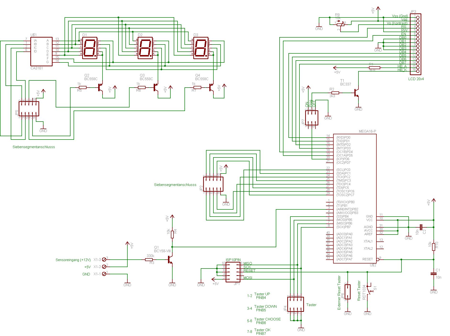

Hallo, ich baue mir gerade für ein Elektro Go Kart einen Tacho mit
Messdatenauswertung.
Ich hab mal die Schaltung mit EAGLE gezeichnet.
Bevor ich die Schaltung ganz aufbaue, möchte ich mal fragen, ob jemand
noch einen Fehler finden kann, oder ob es Verbesserungsvorschläge
gibt?!
mfg Gregor

Danke für die schnellen Antworten!
Ok, die Siebensegment hab ich mal gelötet, und sie funktioniert.
...stimmt, R3 ist etwas überdimensioniert g : Wie dimensioniert man
den Basiswiderstand normalerweise richtig?
Bin gerade am Löten der Hauptplatine.
mfg Gregor

R_b = (u_in-u_be) / (I_c x h_21)
Basiswiderstand = (Eingangsspannung - Basisspannung(ca.0,7V)) / zu
erwartenden Kollektorstrom x Stromverstärkung des Transistors.
Im schalterbetrieb R_b ruhig etwas kleiner wählen.
Jens hat aber insofern Recht, alsdass Du unbedingt das Datenblatt des
Transistors vorher ansehen musst. Wichtig ist in diesem Fall der
maximale Basisstrom, die Stromverstärkung und natürlich der maximale
Kollektorstrom, damit der Transistor nicht ummi Ohren fliegt.
