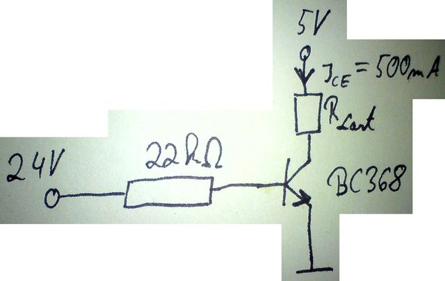

ich habe hier mal genau den umgekehrten Anwendungsfall.
Ich möchte mit einem 24V Signal eine 5V Spannungsversorgung (ca. 500ma)
schalten.
Passt da wohl die als Bild (sorry musste schnell gehen) anghängte
Schaltung?
Grüße!
>Schaltung?
Im Prinzip ja, aber 22kOhm sind zuviel. Eher in Richtung 1kOhm, der muss
dann auch 1W Nennleistung haben. Alles nicht schön. Nimm besser einen
MOSFET, IRLZ34, Spannungsteiler 2:1 ans Gate mit 2x10k, fertig.
MFG
Falk
@Falk: Danke!
Hatte erst selbst auch an Mosfets gedacht, doch weil ich keine da hatte
und mir bzgl. Schaltgeschwindigkeit nicht sicher war die Schaltung für
Transistoren geplant.
Hab mir nun solch einen IRLZ34 besorgt und es klappt prima.
Danke,
