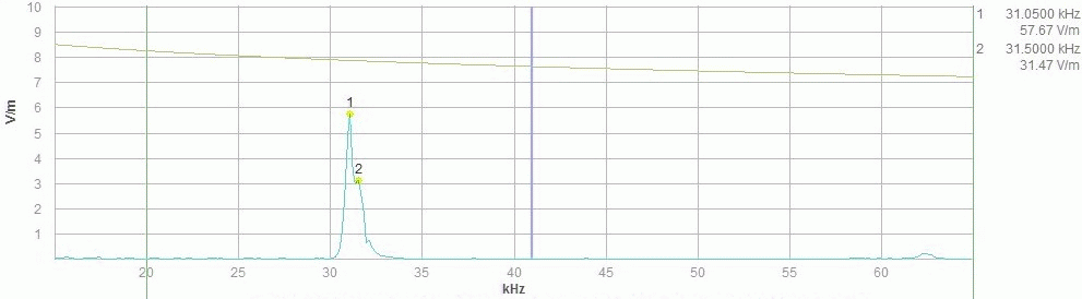

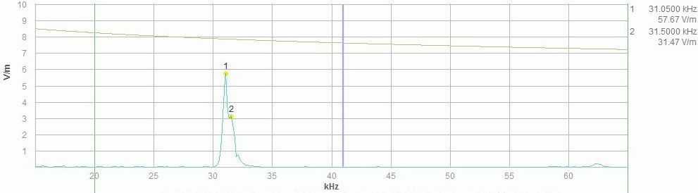

Wir haben jetzt ein paar Messungen mit dem oben beschriebenen Geräten
gemacht, vielleicht könnte jemand bei der Interpretation der Ergebnisse
helfen....

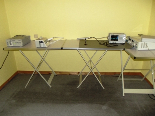

Im Anhang ein Bild vom Messaufbau und drei Messungen. Angeschlossen war
die E-Feld Sonde (Da das Gerät ohne Ferrite ja Probleme bei E-Feld
Abstrahlung haben soll)
Messung 1: Vergleich Gerät ohne die Ferrite und Gerät mit Ferrite

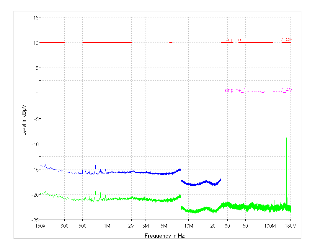

Gast #2275338
So wie im Anhang sieht der Rauschteppich eines R&S ESCI aus, wenn man
eine 90 Ohm-Stripline als Antenne verwendet.
Deine Feldsonde wird mehr rauschen, insbesondere durch den
Vorverstärker, aber sooo viel dann auch wieder nicht.
Du bist sicher, dass kein PC im Raum ist? Auch nicht der Messempfänger
selber?

Gast #2429607
Der Hauptanteil der Störungen wird bei 64kHz, der PWM-Frequenz, liegen.
Der Takt des Controller (16MHz) wird kaum das Problem sein, diese
Störquelle ist nur lokal.
Für 64kHz braucht man eine ganz andere Antenne mit passendem
Spektrumanalyzer oder ein Messgerät das speziell für die tieferen
Frequenzen ausgelegt ist.
Schade das die Hameg Frequenzanalyzer nur bis 100kHz gehen, ich finde
das ein grosser Nachteil. Gerade bei EMV hat man auch viele Störquellen
unter 100kHz...
Als Beispiel eine Messung einer FL-Röhre mit Elektronischem
Vorschaltgerät.
