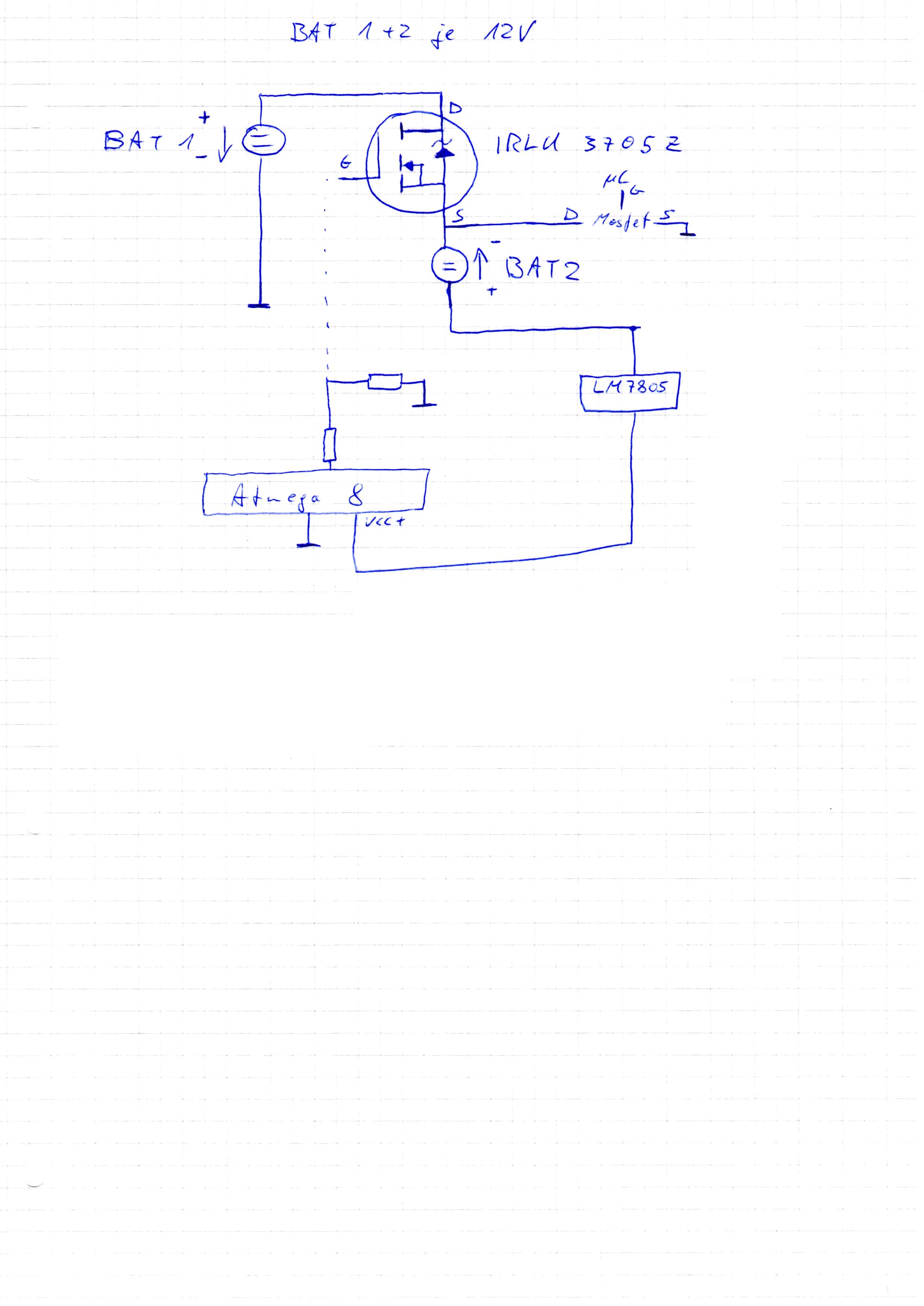

Hallo, ich möchte eine Audioendstufe mit zwei in Reihe geschalteten
Bleigelakkus a 12V betreiben.
Ich habe des Weiteren zwei Ladeschaltungen aufgebaut mit dem die Akkus
einzeln geladen werden sollen, nun habe ich natürlich das Problem das
ich nicht ständig die Akkus aus und ein bauen möchte, und würde deshalb
gern die Reihenverbindung zwischen den beiden Akkus µController
gesteuert unterbrechen.
Dafür habe ich mir einen IRLZ 3705Z Mosfet gekauft. Mein Problem ist nun
wie ich diesen richtig verschalten soll.
Momentan habe ich es so versuchsweise aufgebaut:
Bat1 Minus an Endstufen Minus
Bat1 Plus an Mosfet Drain (Pin2)
Bat2 Minus an Mosfet Source (Pin3)
Bat2 Plus an Endstufen Plus
so das ganze funktioniert soweit auch, wenn ich das Gate an Bat2 Plus
halte.
Allerdings endlädt sich das Gate fast nicht über Bat1 Minus. (Mosfet
wird nur glühend Heiß)
Ich habe hier eine 6V Blockbatterie dessen Minuspol ich mit Bat1 Minus
verbunden habe und mit dem Pluspol das Gate aktivieren möchte.
Allerdings wird der Mosfet innerhalb von sekunden glühendheiß,
wahrscheinlich weil die Differenzenspannung zu niedrig ist um komplett
durch zu schalten?
Die Endstufe zieht kontinuierlich 0,3Ampere, Spannung egal.
Ich habe auch schon versucht Drain und Source zu tauschen (im vgl. zu
oben), allerdings habe ich dann eine Dauerhafte Verbindung egal was mit
dem Gate passiert.
Kann mir jemand helfen? Ich habe bis jetzt leider nur Schaltungen
gefunden wo die Mosfets hinter die Last geschaltet werden, dies ist bei
mir allerdings in mehreren Fällen der Schaltung nicht möglich. (Es
werden noch weitere Mosfets zum Schalten eingesetzt)
Gruß und Danke :)

Okay mir ist grad ein Logikfehler meinerseits aufgefallen, die
Blockbatterie Minus muss natürlich mit Bat2 Plus verbunden sein um eine
Positive Vgs Spannung zu erreichen.
Aber wie kann ich den µC (AtMega8) verschalten das dieser mit seinen 5V
Pin Out den Mosfet komplett durch schalten kann?

Schau Dir Deine Skizze und die darin befindlichen MOSFET-Schutzdioden
nochmals genauer an. Das wird wohl so nicht ganz funktionieren meint
mein flüchtiges Auge.
Wenn Du 2 galvanisch getrennte Ladegeräte hättest, könntest Du die 2
Akkus einfach in Reihe laden.

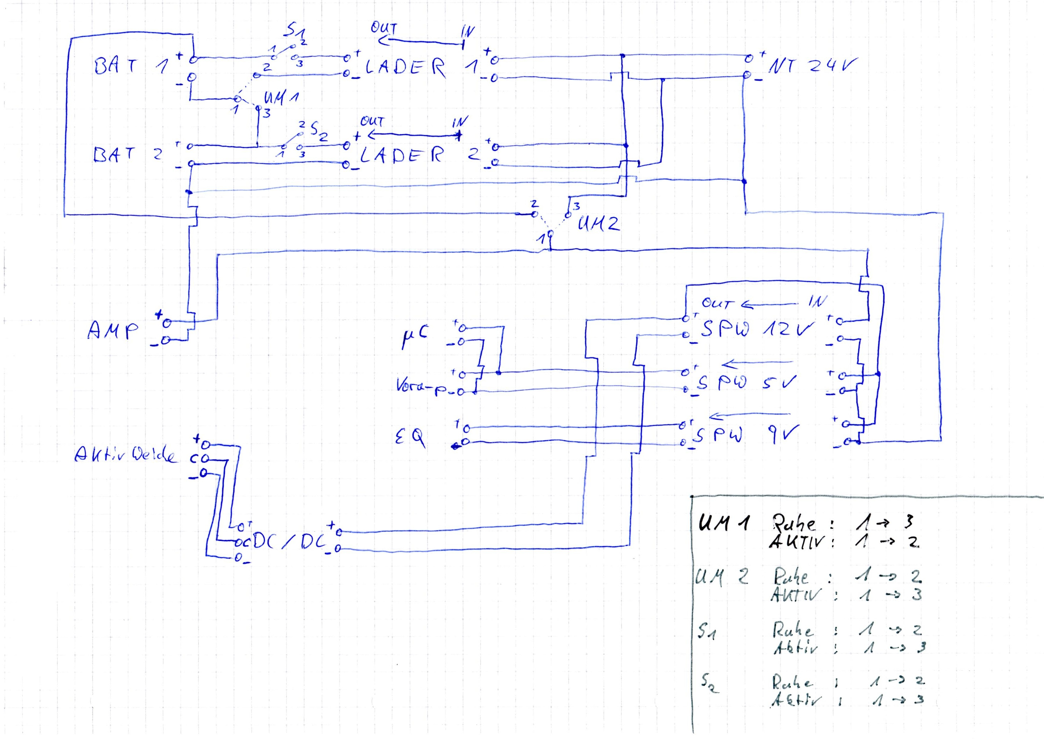

Okay habe jetzt noch ein bisschen rumgespielt aber es wird wohl kein Weg
an den Relais vorbei führen.
Habe jetzt mal aufgezeichnet wie die komplette Verschaltung aussehen
sollte.
Bräuchte dafür jeweils zwei Umschalterrelais und Schließschalterrelais.
Könnte ich dafür einfach vier mal folgendes Relais benutzen:
http://www.reichelt.de/Print-Steckrelais/FTR-K1CK024W/index.html?;ACTION=3;LA=444;GROUP=C33;GROUPID=3293;ARTICLE=79423;START=0;SORT=artnr;OFFSET=16;SID=13Td0epn8AAAIAAFjBti8a21fd084acc65683e58c23a2770053c3
(FTR K1CK024W  :: Miniatur-Leistungsrelais FTR-K1 24V, 1Wech.,16A)
Würde die Spulen der Relais dann einfach an das Netzteil anschließen,
würde man das Netzteil einschalten würden die Relais ja alle anziehen
und umschalten, sobald das Netzteil aus ist würden Sie automatisch
wieder auf Batteriebetrieb umschalten, habe ich das so richtig
verstanden? (Habe noch nie mit Relais gearbeitet :-/ )
So könnte ich mir den µController direkt einsparen, oder?
Gruß und Danke

Klappt mein Vorschlag denn? (Die Relais direkt mit dem Netzteil
anzutreiben), und brauche ich bei dem Typ von Relais eine Freilauf /
Sicherheitsdiode? Und wenn ja, was für eine Diode wäre angebracht?
Die Endstufe ist mit einer maximalen Stromaufnahme von 14Ampere
angegeben (konnte ich zwar im praktischen Betrieb nicht nachvollziehen,
habe immer nur Ströme unter 2 Ampere gemessen, aber okay so stehts eben
im Datenblatt der Endstufe)

Ehrlich gesagt, verstehe ich den Schaltplan nicht (Geschmiere wollt ich
jetzt nicht sagen...):
Du verwendest 2 12-V-Akkus ohne Mittelanzapfung? Ich bin die ganze Zeit
davon ausgegangen, daß 2 Akkus den Sinn darin haben, daß Du eine
symmetrische Spannungsversorgung brauchst. Wenn nicht, macht das alles
keinen Sinn. Ehrlich.
Zur Frage der Freilaufdioden ja, die sollte man immer vorsehen. Ich habe
schon Spannungsüberhähungen von 800V gemessen, wenn die mal gefehlt hat.
Solange die Diode den Spulenstrom und die Versorgungsspannung des Relais
verträgt, passt sie, da braucht's nichts Extravagantes.
