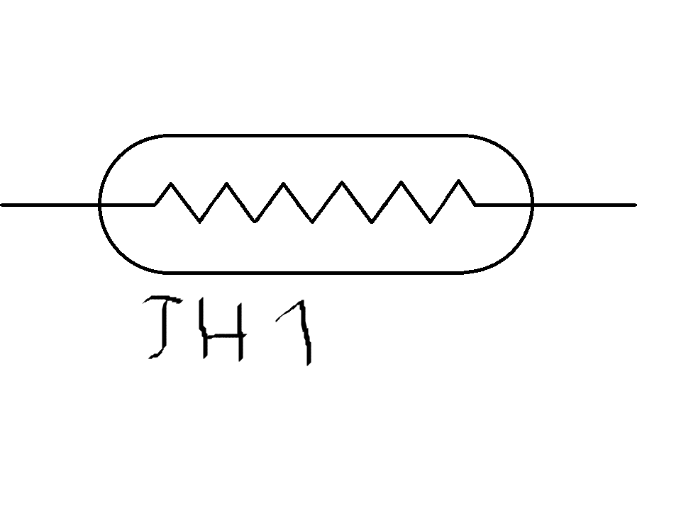

Hey Leute
mir ist im beamer ein varistor flöten gegangen grund war ein derfekter
gleichrichter...
jetzt möchte ich diesen varistor wechseln, auf dem steht:
10010
U X
und das ist bestimmt nicht die bezeichnung nach der ich suchen muss,
weil ich nähmlich null finde...
kennt jemand villeicht ein paar daten, den richtigen namen oder hat ein
datasheet davon???
gäbe es da die möglichkeit diesen Varistor gegen einen anderen
auszutauschen?
Beamer:
nec vt 660k
200-240V~
50/60Hz
1,5A
an den beiden kontakten an das dingen angelötet war habe ich 220V~
gemessen...
Danke schonmal für eure Hilfe!!
MfG Titan

Gast #2198506
Daten weiss ich nicht
10010 = 10 Ohm, 10A passt nicht zu 12mm Durchmesser.
Schau halt nach, was dein Netzteil bei Volllast an Strom zieht,
und nimm einen NTC der auch 11-12 mm Durchmesser hat, also
ähnliche Bauform und für diesen Strom ausgelegt ist.
Conrad hat ja einige Epcos S236
http://www.epcos.de/web/generator/Web/Sections/ProductCatalog/ProtectionDevices/InrushCurrentLimiters/NTCInrushCurrentLimiters/Page,locale=nn.html

Vielen dank MaWin!!
hätte es nicht ohne dich hinbekommen ich nehme den S236 mit 16 ohm. hab
bei meinem 14,4ohm mit einem kleinem fehlenden stück(explodiert beim
testen ;D) gemessen!
