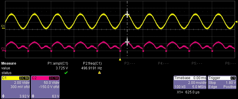

Ich versuche gerade mit einem OPA454 einen Verstärker zu baun. Dieser
soll aus einem maximal 5V Signal (Rechteck, Sinus, Dreieck) eine Signal
mit maximal 80V Amplitude erzeugen.Verstärkung also 16.
Verwende den Operationsverstärke als nichtinvertierenden Verstäker.
Versorgungsspannung beträgt 85V (gegen Masse, also Single-Supply).
Mein Problem ist nun, dass das Ausgangssignal verzerrtist. Bein Sinus
wird zum Beispiel der untere Teil verunstaltet (f=500Hz, aber soweit ich
das beobachtet habe, Frequenz unabhängig). Siehe Bilder im Anhang!

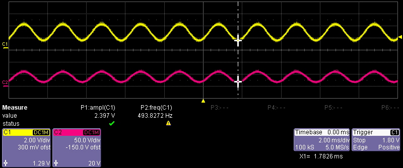

Erst wenn ich ein Offset von ca. 1.3V am Eingang anlege, bekomme ich
einen unverzerrten Sinus! Da heißt aber auch, das mein Ausgang um 20V
verschoben ist!
Den E/D Eingang lege ich auf 5V und den E/D-Common-Anschluss auf Masse.
Als Last verwende ich momentan einen 15k Widerstand.
Sonst ist der Opamp angeschlossen wie jeder andere Opamp bei einem nicht
invertierenden Verstärker  für kleinere Spannungen auch.
Weiß jemand vielleicht wo das Problem liegen könnte? Ist der Opamp für
meine Anwendung vielleicht nicht geeignet?
Danke schön!
Grüße, Denglmann
