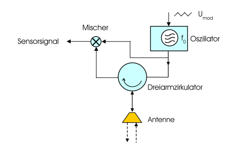

#2200871
Die Schaltung ist ein sogenannter Laufzeit-FM-Demodulator.
Die Länge der Leitungen vom Splitter bis zum Mischer bestimmt die
FM-Hub-Empfindlichkeit. Je länger die Leitung desto geringer muss der
Hub sein, damit die +/- 90 Grad Phasenunterschied am Mischer nicht
überschritten werden.
Der Mischer liefert, (dazu muss der ZF-Ausgang DC-gekoppelt sein) eine
Ausgangsspannung je nach Phasenunterschied der beiden Eingangssignale.
Ein Zirkulator ist nicht unbedingt nötig, der gute alte
"Durchblasemischer" nach Sepp Reithofer hat auch irgendwie funktioniert.
Aber die Empfindlichkeit dürfte mit Zirkulator größer sein.
