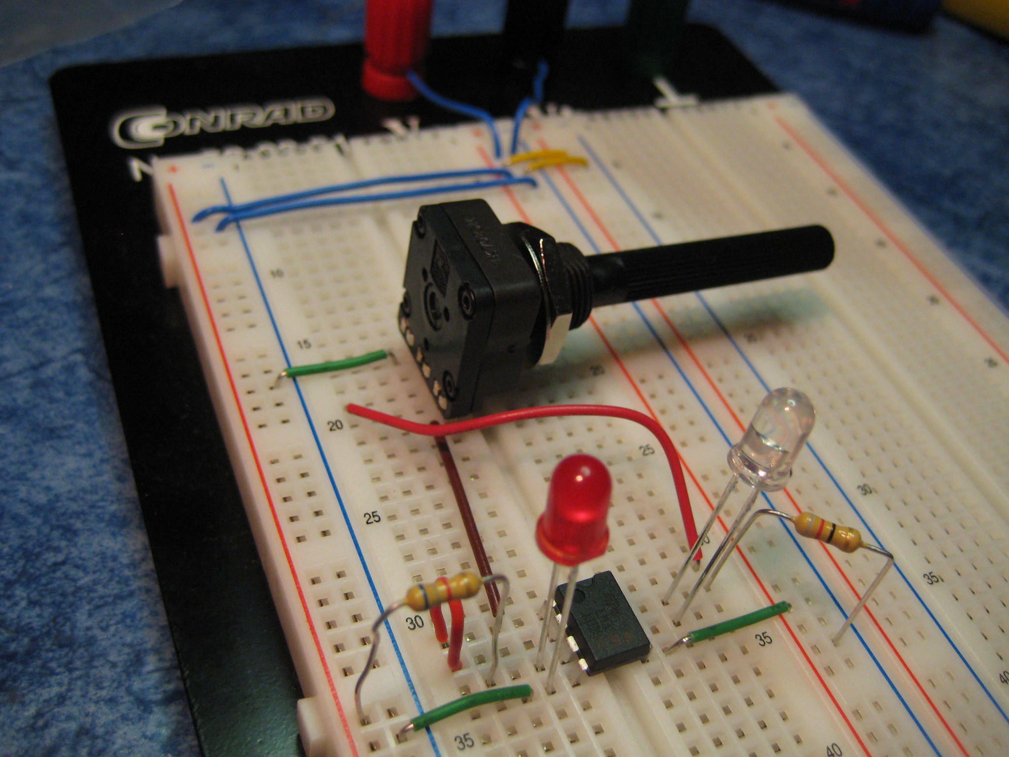

ich versuche momentan einen linearen LED-Treiber (Dimmer) nachzubauen,
den ich unter
http://www.led-treiber.de/html/lineare_treiber.html#Poti-Dimmer gefunden
habe. Herzstück der Schaltung ist der duale Operationsverstärker LM358.
Anstelle des eingezeichneten 56 Ohm Widerstands habe ich einen 82 Ohm
Widerstand eingebaut, um den Strom von 30 mA auf 20 mA zu begrenzen. Das
war nötig, weil ich eine ultrahelle LED mit If= 20mA dimmen möchte.
Wenn ich die Schaltung (siehe Foto im Anhang) an 12 V hänge, leuchtet
zwar die rote LowCurrent LED und an dieser fallen, wie angegeben, 1,6 V
ab. Allerdings leuchtet die anzusteuernde LED nicht. Ich kann auch
keinen Strom messen, wenn ich die LED durch ein Multimeter ersetze.
Sieht jemand auf dem Foto was ich falsch gemacht habe oder hat eine Idee
was ich zur Fehlersuche messen könnte. Das Potentiometer scheint zu
funktionieren, wenn ich von 1 nach 5 messe, kann ich den Widerstand
zwischen 4,7 und 0 KOhm regulieren.
