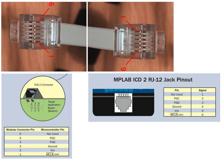

Gast #2202938
Hallo Micha,
wenn man die Modular Stecker an einem Flachkabel so montiert, dass die
Kontakte in die gleiche Richtung zeigen, dann ergibt sich zwangsläufig
diese Belegung über Kreuz.
(Bild links: Target Board, rechts: ICD 2)
Ich glaube Du hattest Glück, dass Du die Belegung für das Target Board
gefunden hast.
Warum hast Du nicht die Anleitung zu deinem Picdem von Microchip
herunter geladen? Da ist auf jeden Fall die tatsächliche Belegung der
Buchse auf dem Board angegeben.
John

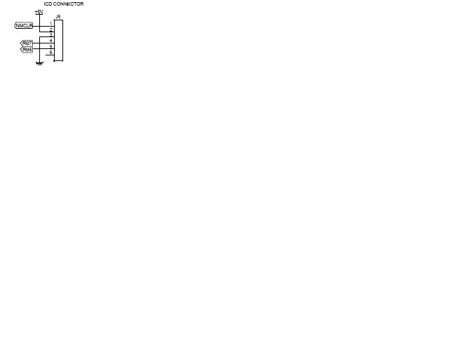

OP #2203315
Hallo John,
danke für die Antwort. Die Lösung scheint gefunden. Der Hinweis auf
Picdem2 User's Guide hat die Lösung gebracht.
Die Belegung ist im angehägten Bild zu sehen.
Durch Dein Bild kam ich zu :
Pickit 2 --> Picdem 1:1 (Steckleiste /RJ 12)
ICD 2 --> Picdem Crossover (RJ 12 /RJ 12)
