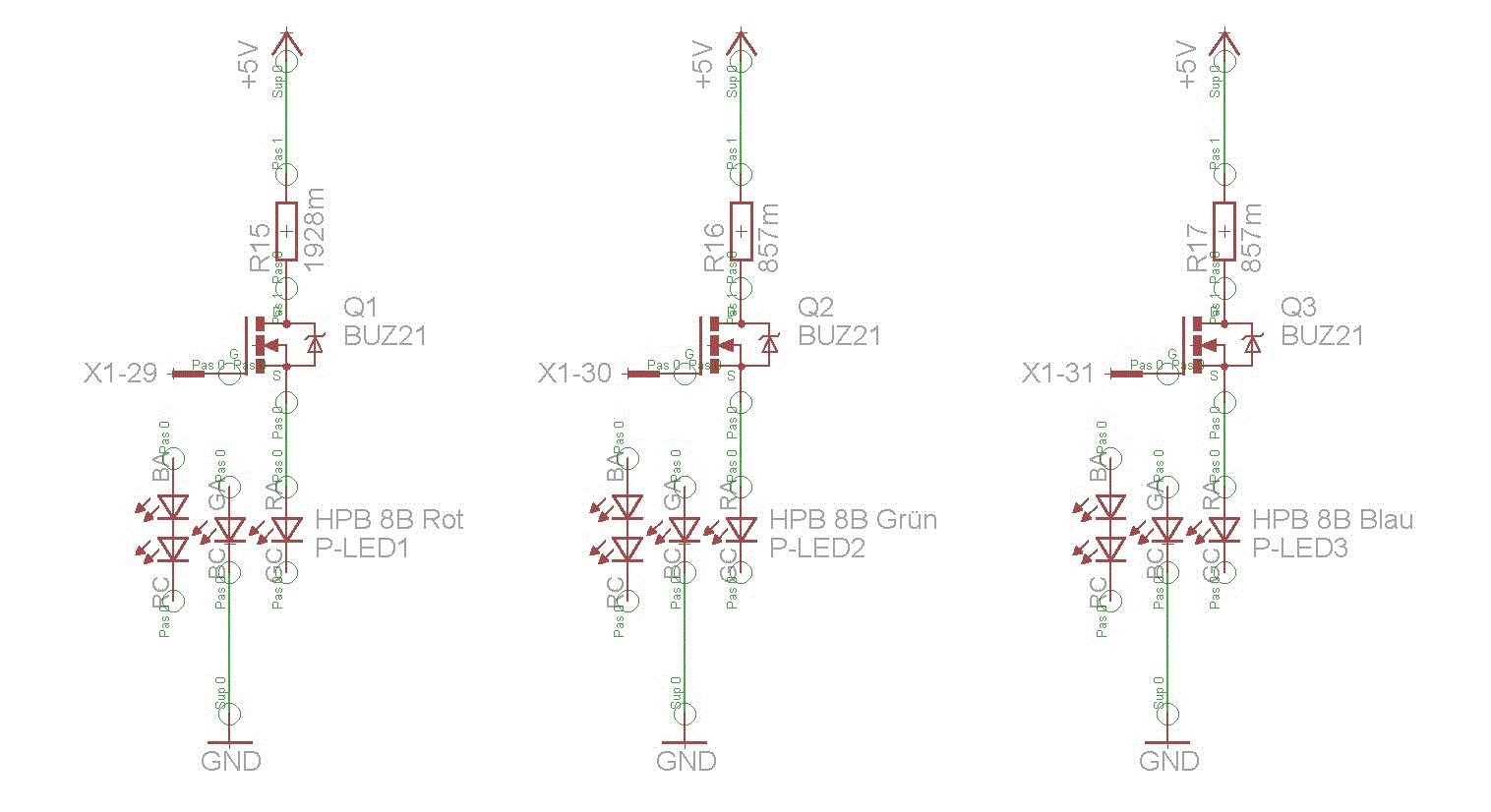

Ich möchte (muss) drei Power LED's (5W) mit meinem S12x über PWM'S
dimmen, dazu die Schaltung im Anhang mit den BUZ 21 (Die LED's im
Schaltplan sind natürlich andere, die verwendeten haben den gleichen
Bestückungsdruck).
Funktioniert der BUZ 21 bei frequenzen um die 100 HZ, schaltet diser bei
5V komplett durch?
Schaltet die Gatespannung direckt auf den Ausgang durch und kann mein
S12x den Strom der zum fließen kommt ab?
Vielen Dank für eure Hilfe!
Gast #2203290
Schalte die LED in den Drain-Zweig oder benutze P-Kanal-FET! So wie du
es geplant hast, werden die LED-Ströme deutlich geringer sein, als du
gedacht hast (und außerdem stark von den Exemplarstreuungen der
Transistoren und der LED anhängen).
Deine anderen Fragen werden im Datenblatt beantwortet. Für eine
hingepfuschte Bastelei mögen die BUZ21 funktionieren - prinizpiell ist
deren Gate-Threshold-Spannung jedoch zu hoch für deine Anwendung.
