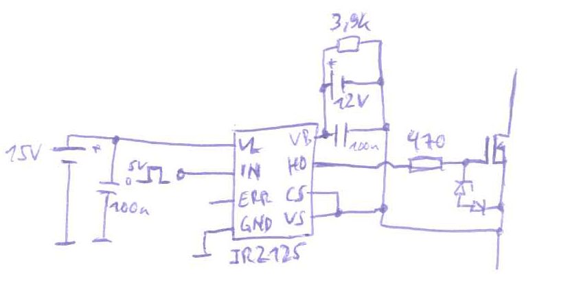

Hallo Experten,
ich habe seit einiger Zeit ein Problem mit dem IR2125 MOSFET-Treiber.
Die Eingangsspannung (VCC=15V), der Pegel an IN (VIN=5V) und die
Highside Versorgungsspannung (VB=12,5V) sind soweit in Ordnung,
allerdings bleibt die Highside Ausgangsspannung immer auf 0V.
Der MOSFET am Ausgang ist damit immer gesperrt.
Ich habe schon den IC getauscht - leider ohne Erfolg.
Kennt jemand so ein Verhalten aus Erfahrung, oder weiß was nicht in
Ordnung sein könnte?
Ich werde die Schaltung später nachreichen.
Danke und Grüße,
Albert83
VB ist die Bootstrap-Spannung, dort wird über die Bootstrapdiode der
Bootstrapkondensator geladen. Wenn du auf LOW schaltest, kann man dort
messen. Bei HIGH muss dort deine "Hochspannung" + Vb zu messen sein.
Aber Vorsicht, dieser Treiber muss IMMER getaktet werden, sprich, mit
ein paar hundert Hertz und nie Tastverhältnis 0 oder 100%, eher 5-95%.
Und es muss eine kleine Last angeschlossen sein, sonst funktioniert der
Bootstrap nicht.
MFG
Falk

zuerst wollte ich noch sagen, dass diese Schaltung nicht von mir ist.
Ich versuche nur herauszufinden, warum sie nicht so funktioniert, wie
sie soll.
Der IN-Eingang wird nicht getaktet, d.h. er ist entweder 100%-HIGH (5V)
oder 100%-LOW (0V).
Anbei findet Ihr die Skizze vom Schaltplan.
Ich hoffe, dass Ihr damit etwas anfangen könnt.
Danke für eure Unterstützung!
Grüße,
Albert
>oder 100%-LOW (0V).
Geht nicht, siehe oben. Die Bootstrapdiode fehlt. Genauso wie die
Grundlagen desjenigen, der die Schaltung so gebaut hat..
