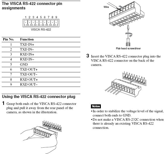

Ich kämpfe hier gerade mit einer Sony EVI-D70P.
Ich würde sie gerne über die eingebaute RS422-Schnittstelle betreiben.
"Würde" - sie wehrt sich wehement.
Anbei die Belegung der Schnittstelle. Leider finde ich nirgends eine
(genaue) Beschreibung zu der Kamera und dem Thema.
Es soll die RS422 wegen einer grösseren Kabellänge sein. Ausserdem
könnte eine unsymmetrische RS232 wegen des höheren Pegels zu Störung in
der Bildleitung führen.
Wäre schön, wenn mit jemand sagen könnte, wie ich den SN75179 mit der
Kamera verbinde. Die Kommunikations übers Kabel funktioniert bis zur
die Kamera nur sie wehrt sich halt, auf die Befehle des originalen
Sony-Test-Programms zu reagieren.
Vielen Dank im Voraus
