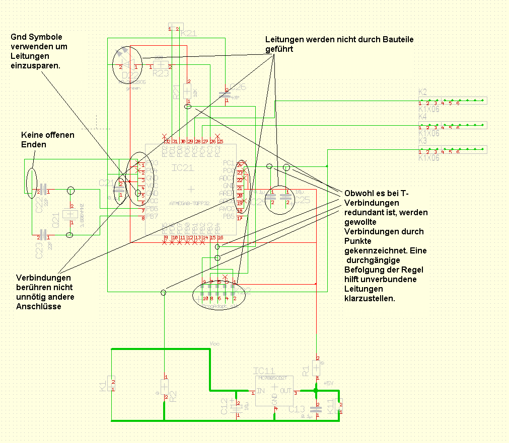

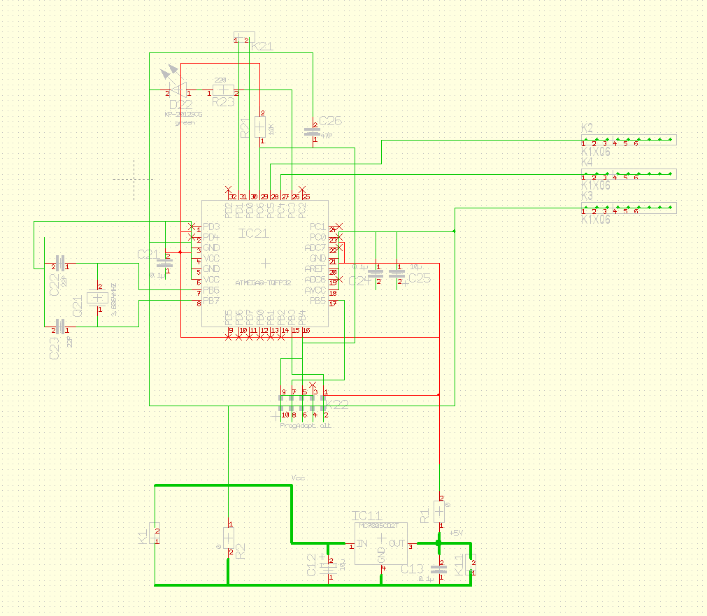

Hallo miteinander,
ich möchte eine Messstation mit einem ATmega8 aufbauen:
2 x Feuchte- und Temperatursensor SHT-Serie Sensirion SHT71 (Conrad)
1 x CO2-Sensor-Modul, K22-LO (Driesen-Kern)
1 x Umgebungslichtsensor, Taos TSL 2561 D (Conrad)
Damit soll ein 230V Motor ein-/aus geschaltet werden.
Anbei mein Schaltplan, wird das so klappen oder brauche ich noch Pull-Up
Widerstände?
...vielen Dank vorab!
Nein, natürlich nicht.
Dein "Schaltplan" ist eine Frechheit.
Schaltplan nennt man die Zeichnungen, auf denen die Bauelemente mit
Leitungen verbunden sind.
bei dir gibt's weder die genannten Bauelemente (Display und Tasten hast
du wohl sowieso vergessen), noch sinnvolle Leitungen.
Die Hälfte hängt in der Luft, die anderen schliessen quasi alles kurz.
Theoretisch ist das, was du bauen willst, 100% simpelste
Standardbeschaltung. Die Schwierigkeit liegt in der Stromversorgung (ein
1VA Trafo zieht meist so 2VA das ganze Jahr lang, kostet also 4 EUR im
Jahr nur an Strom, da hätte man statt dem 99 ct Billigtrafo mit 7805
vielleicht was besseres nehmen sollen) und im Relais (oder TRIAC zur
Drehzahlregelung) welches den Motor steuert, damit der uC davon nicht
gestört wird.
Nichts von dem ist in deiner "Schaltung" bedacht, stattdessen ist das
kinderleichte sogar unvollständig dahingekleckst.
Der Weg ist noch weit.

OP #2204460
danke für die Antwort und ich bitte vielmals um Nachsicht, dass ich
meine Skizze als Schaltplan bezeichnete. ;)
(vollständiger Anfänger)
Mit dem Link komme ich nicht weiter. Kennt jmd einen Link für diese
"100% simpelste Standardbeschaltung" hier im Forum?

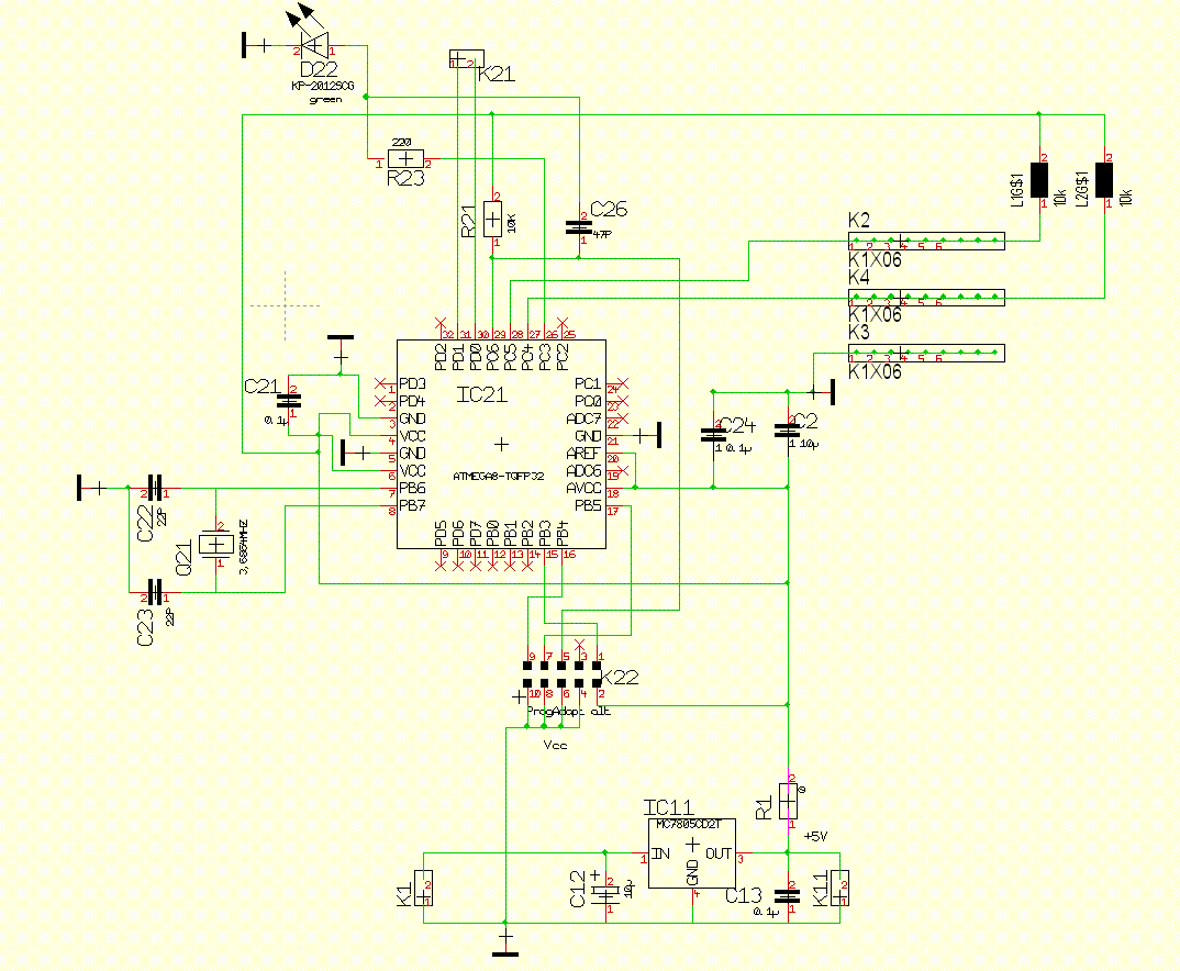

Gast #2204470
Naja. Das grinsen kannst Du Dir sparen. Selbst als "Skizze" bezeichnet
ist das Ganze eine Zumutung, wenn Du hier Hilfe willst.
Zunächst mal solltest Du den Plan in Ordnung bringen und die fehlenden
Bauteile hinzufügen. Ein paar Sachen habe ich Dir gekennzeichnet. Guck
aber die gesamte Schaltung durch, da ich nicht alle gleichartigen Fälle
gekennzeichnet/gesucht habe.
Ein zweiter Schritt wird sicher noch nötig sein, aber das ist ein
derartiges Kuddelmuddel...
