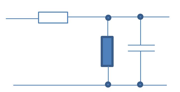

Gast #2205358
NopNop schrieb:
> Überleg Dir mal wie sich der komplexe Widerstand verändert über die
> Frequenz.
Das habe ich mir gerade hergeleitet(Bild):
Ua(jw) = jwL / ((jw)²RCL+R+jwL)
Das sagt mir aber noch nicht dass der Kreis bei einer Sprungantwort mit
der Resonanz schwingt.
NopNop schrieb:
> Was für einen komplexen Widerstand hat das System bei Resonanz?
Ich denke mal unendlich weil bei dieser Frequenz der Gesamtstrom 0 ist
und die teilströme sehr wohl fließen --> f=1/2pi*Wurzel(LC)
NopNop schrieb:
> Wie wirkt dieser "Widerstand"?
> Verstärkend?
> Dämpfend?
verstärkend, weil er unendlich ist --> AUsgang = maximale Spannung
Auf was willst hinaus?
Gast #2205387
>"eigen" kommt übrigens vom herr eigen. so heisst das teil im englischen
>auch "eigenvalue".
Der war gut! Ne, stammt von Hilbert. Es gibt keinen Herr Eigen.
Doch, schon. Bei welchem w ist denn Ua(jw) maximal? Wie sieht das aus,
wenn dieses Ua(jw) dominiert? Denke daran, daß du hier in der
Frequenzdomäne bist...
Gast #2205396
bei fres.
Ok den Weg zur Resonanzfrequenz habe ich jetzt verstanden, warum aber
bei einer Sprungantwort genau mit dieser Frequenz eine Schwingung
passier ist mir noch unklar. Werd mich mal selbst schlau machen.
Danke für die Hilfen

Gast #2205422
In der Sprunganregung, also im Sprung, hast du unzählige
Sinusschwingungen unterschiedlicher Frequenz. Aber nur eine davon wird
richtig stark verstärkt, nämlich die, die mit der Resonanzfrequenz
übereinstimmt. Diese dominiert dann in der Sprungantwort. Die anderen
Sinusschwingungen sind zwar auch noch da, aber amplitudenmäßig stark
abgeschwächt.
