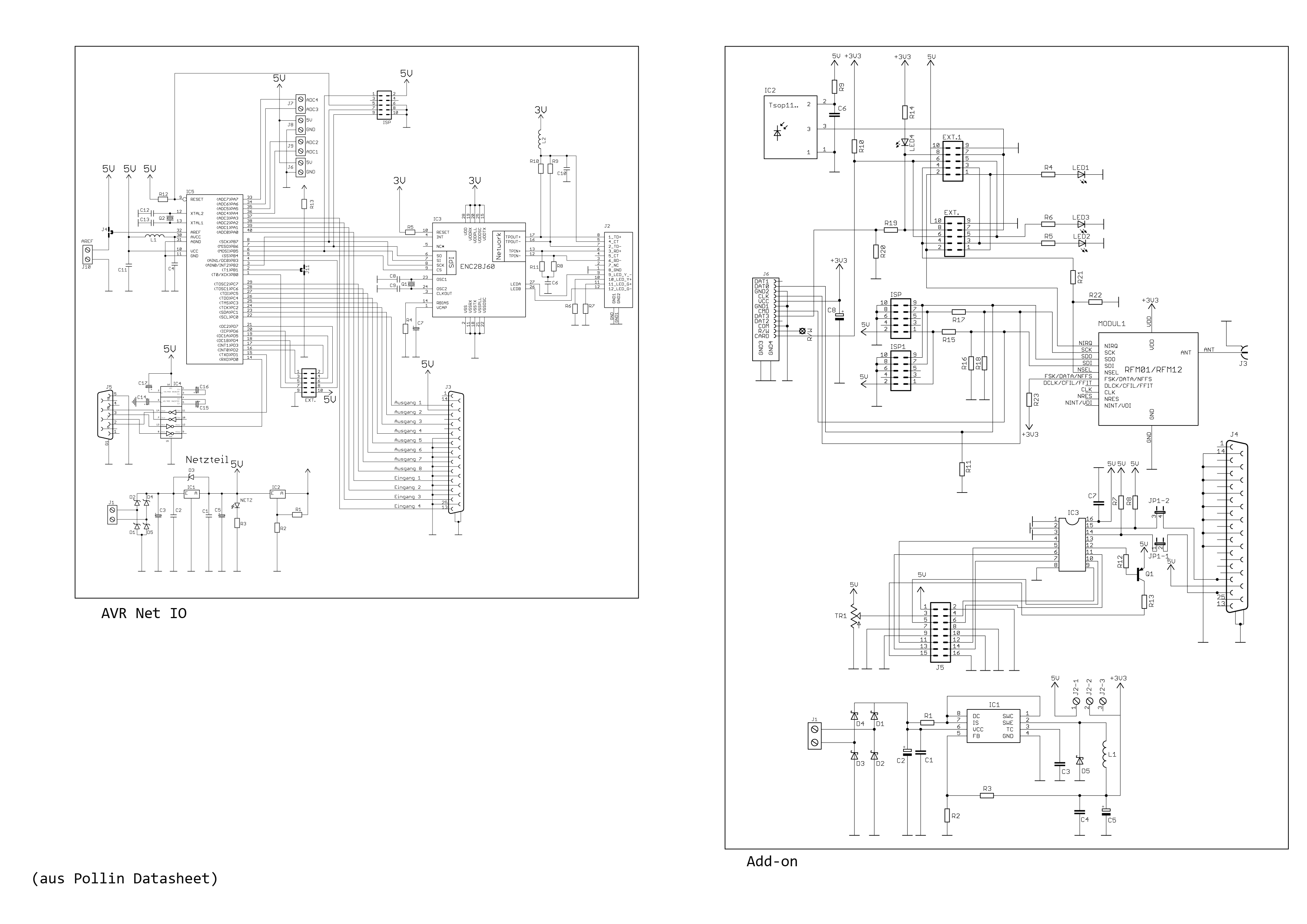

Ich verwende das AVR NET IO mit ADD ON von Pollin und einen Atmega644p
das Ethersex-Image wird über das Netzwerk vom tftp-Server geholt.
Zu meinem Problem:
Wenn ich das Flachbandkabel zur ISP-Buchse auf dem ADD-ON Board abziehe
wird das Image geladen die Pakete sehe  ich auch in Wireshark, sobald
ich es aber verbinde und das RFM12B aufgelötet ist bootet Ethersex ohne
ein neues Image anzufordern.
In diesem Thread ist das Problem auch aufgetreten, er hat mich jedoch
nicht zur Lösung geführt.
http://comments.gmane.org/gmane.comp.embedded.ethersex/1112
Mit dem Oszi habe ich festgestellt, dass nach dem Verbinden des ISP Bus,
auf dem ADD ON Board, der SPI Takt schneller wird. Ob das ein Problem
ist oder ob sich Atmega und RFM nur abstimmen weiß ich nicht.
Wenn ich alle Leitungen bis auf SDO am RFM also MISO des Atmega's
verbinde wird das Image auch geladen. Die Kommunikation mit dem RFM ist
dann natürlich unterbrochen.
Schon einmal vielen Dank für jegliche Hilfe!

Salut ...
es sieht so aus als wenn der RFM12 vom Ethersexbootloader selektiert
wird. Wahrscheinlich muss man dem Bootloader sagen das die
Chip-Selektleitung zum RFM12 auf High gezogen werden muss damit dieser
nicht dazwischen redet auf dem SPI-Bus. Ich denke mal der Bootloader
wird das von sich aus nicht machen da er vom RFM12 nix weiß. Dafür
spricht auch das wenn du SDO abklemmst alles I.O. ist, da der RFM12 auf
SDI und so weiter nur lauscht und auf SDO sendet. SDO würde in diesen
Fall das SDO vom ENC20j60 stören.
