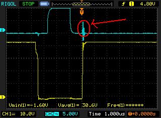

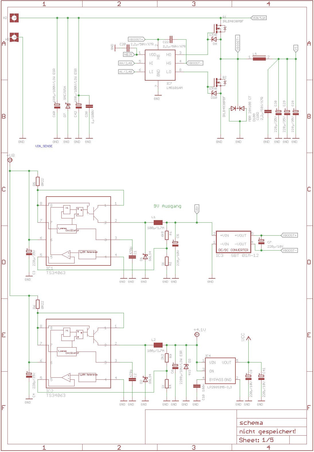

habe ein Step-Down Wandler mit Synchrongleichrichtung gebaut. Das ganze
dient zum aufladen eines Akkus, PWM wird von XMEGA erzeugt. Beim
schalten der High-Side bekomme ich jetzt so eine häßliche
Spannungsspitze am Gate des Low-Side Mosfets. Mit einer Amplitude von

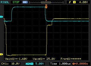

fast 5V, siehe Bilder(gemessen jeweils zwischen GND und Gate).... Wenn
sich die PWM ändert, ist das Signal weg (2.Bild)... jemand ne Idee wo
das her kommen kann? Gelegtlich sterben die Mosfets... kann es etwas
damit zu tun haben?
LG
Falko
