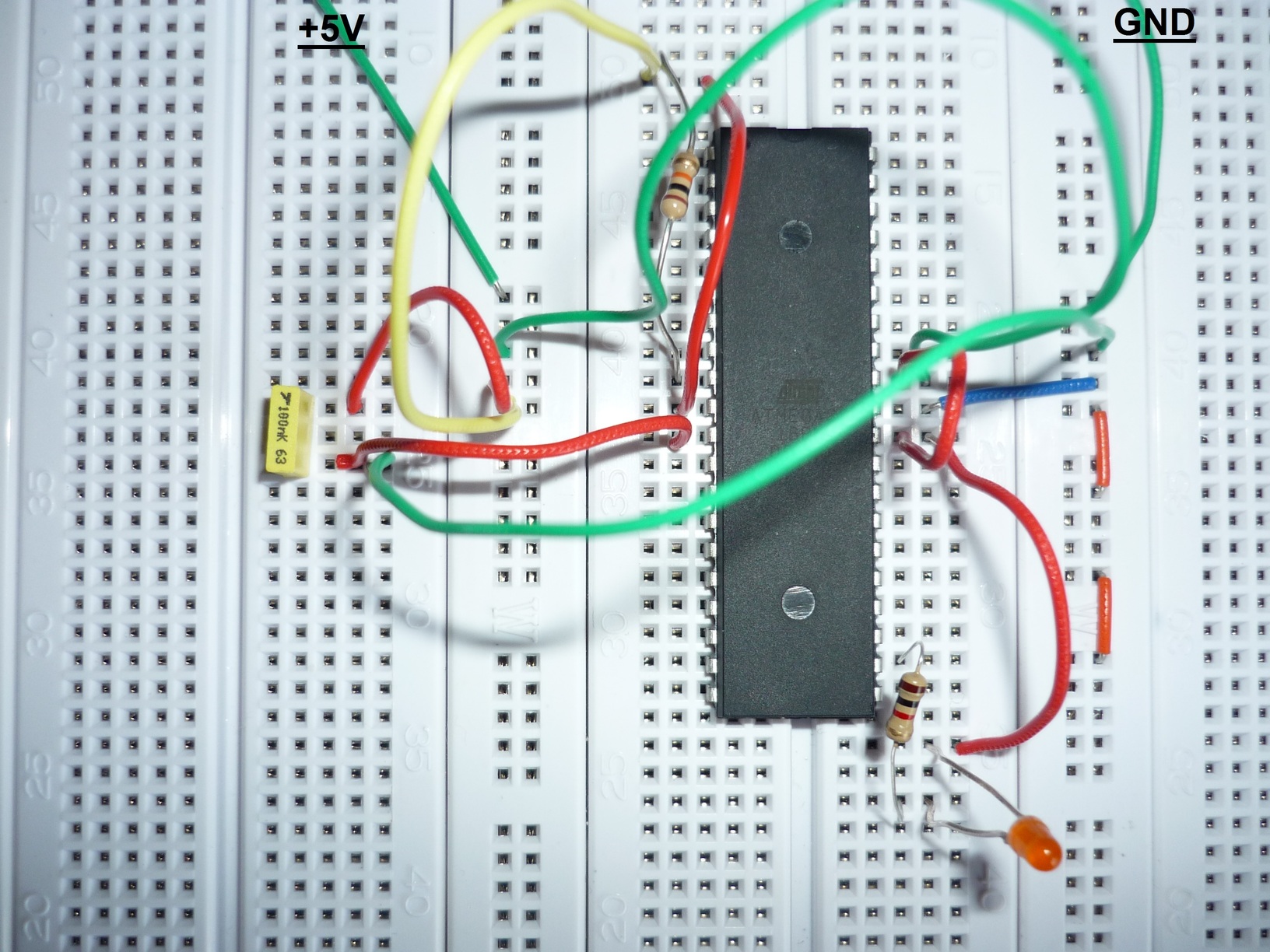

ich bin in der Anfänger der programmierung mit Atmels.
Hardware: STK500, Laptop, Atmega32-16
Software: AVR Studio
Ich habe mir als erstes nunmal ein Zähler in C gebaut und auf meinem STK
getestet. Nun möchte ich das Programm gerne auf meinem "Steckbrett"
laufen lassen. Ich diese Grundschaltung benutzt
http://www.rn-wissen.de/images/a/a2/Avrtutorial_grundschaltung_mega32.gif
+ eine LED an PIN 21 mit 1k-Wiederstand an 5v
Ich habe einen FOKO 100nF, leider weiß ich nicht wie die Polung ist ?
Kein Bein ist länger oder kürzer und keine + oder - sind
draufgezeichnet. :?

Versuch beim nächsten Aufbau den Drahtverhau etwas einzudämmen. Es gibt
wirklich keinen Grund da mit langen Kabeln ein derartiges Chaos
anzuzetteln.
Du machst dir in den 2 Längsreihen jeweils 1 Reihe Vcc und 1 Reihe GND.
Auf beiden Seiten vom Prozessor. Dazu verbindest du die jeweiligen
Reihen abseits vom Prozessor. Achte drauf, dass du dich an Konventionen
zur Kabelfarbe hältst. Auch das vereinfacht die Dinge: Rot ist immer +.
Für GND wäre eigentlich schwarz ganz gut, grün ist auch ok. Aber wichtig
ist, dass du immer dieselbe Farbe nimmst.
So kann das dann aussehen  (die senkrechten Linien sind die
Verbindungen, die das Steckbrett von Haus aus schon bereitstellt)
     Vcc  GND                         Vcc GND
       |   o-------------------------------o
       o-------------------------------o   |
       |   |     #    µC        #      |   |
(Diese Verbindungen kann man ruhig auch am oberen Rand des Steckbrettes
machen)
Damit bist du schon mal einiges an Verkabelungen los. Die Versorgung des
Prozessors machst du dann, in dem du mit kurzen(!) Brücken dir das
jeweils benötigte Potential auf die waagrechte Schiene des Steckbretts
holst, in der der µC Pin steckt. Kabelschlaufen braucht es dazu nicht,
das Kabel kann und soll ruhig auf dem Steckbrett aufliegen und gerade so
lang sein, wie es notwendig ist. So wie es deine blaue Brücke auf deinem
Bild vormacht.

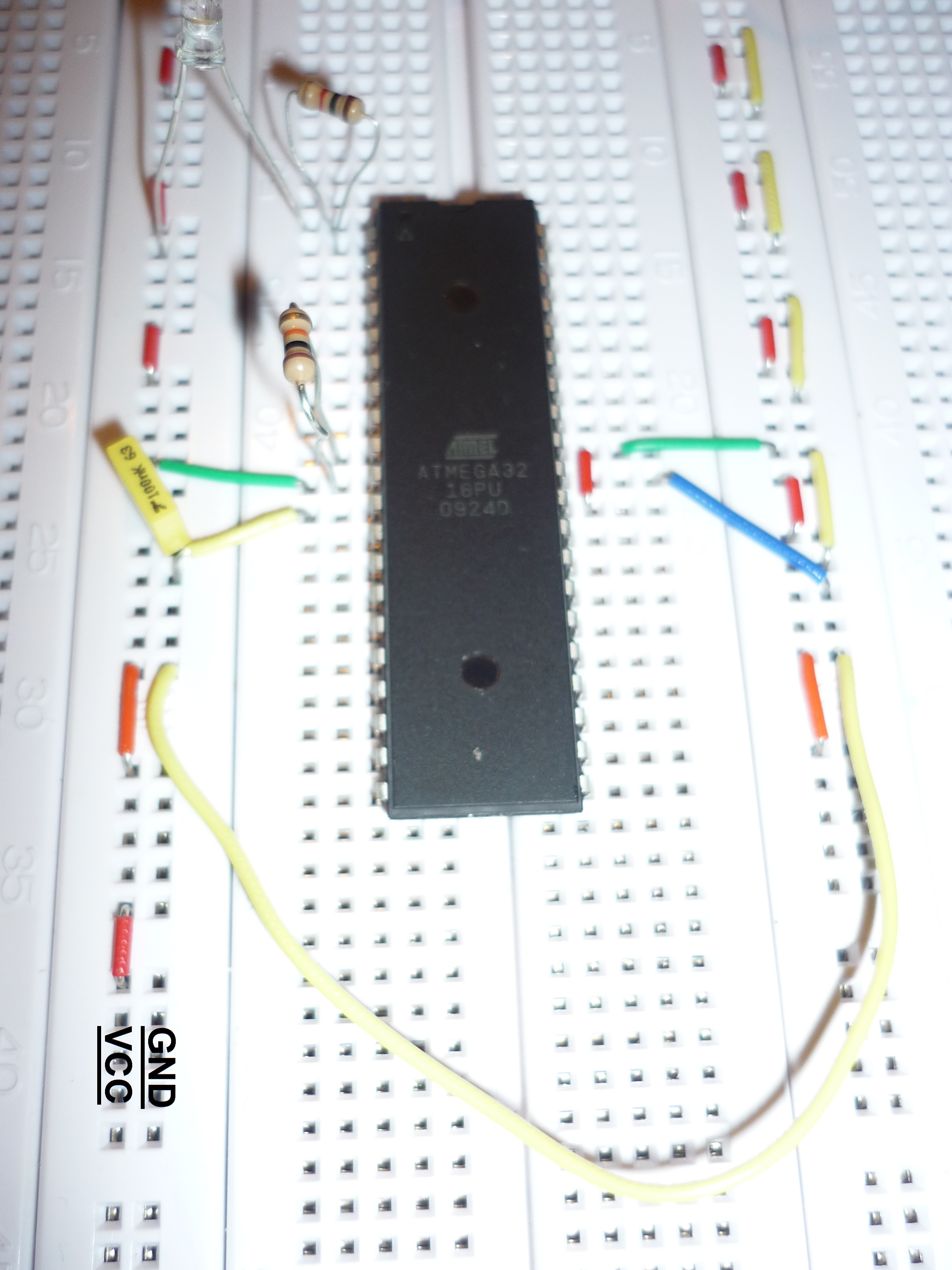

Den Kondensator steckts du direkt am Prozessor so ein, dass er die
beiden Bahnen im Steckbrett verbindet. Wenn er dazu etwas gedreht werden
muss, so dass es sich mit dem Pinabstand ausgeht, dann macht das nix.
Den Reset Widerstand steckst du direkt vom µC aus auf deine Vcc Schiene.
Also nicht lange mit zusätzlichen Kabeln. Je mehr Kabeln du hast, desto
mehr potentielle Wackelkontakte und schlechte Steckkontakte hast du.
Ganz abgesehen davon, dass es dann immer schwieriger wird zu verfolgen,
welcher Pin jetzt wo angeschlossen ist. Am Steckbrett ist
übersichtliches Aufbauen gefragt, keine Drahtverhaue!)
So kannst du den Drahtverhau auf ein Minimum reduzieren und hast den
Platz frei um dann von Pins weggehend deine Aussenbeschaltung
dranzupappen: Immer kurze Wege!
Für die Grundschaltung braucht es nicht mehr als 4 Kabel (+2 für die
Schienenverbindung abseits vom µC)!
Wenn notwendig, hast du immer rechts und links vom Prozessor eine + und
eine GND Schiene (damit du sie nicht verwechselst, kann man die auch mit
Farbe markieren: Die senkrechte Vcc Schiene wird mit rotem Edding
markiert, die GND Schiene mit schwarzem. Dann gibt es keine
Verwechslungen mehr)

Die LED ist richtig gepolt und ja, dass mit der "Kabellage" ist echt ein
Punkt.
Ich muss mir noch paar kurze Brücken besorgen.
Hm... ich habe ein altes Trafo, bei dem ich 5V einstelle und als VCC für
den uC bereitstelle. Ob die jetzt ordentlich stabilisiert ist, hm weiß
nicht hab kein Osziloskop.
Sonst wüsste ich nicht mehr! :(

PS: Jetzt ist die Schaltung vernünftig aufgebaut. Mit einem Blick kann
man erkennen, was du da gesteckt hast, ohne dass man 20 Leitungen mühsam
verfolgen muss. Und so wie MPL hab ich den Eindruck, dass dein
Widerstand da nicht stimmt.
