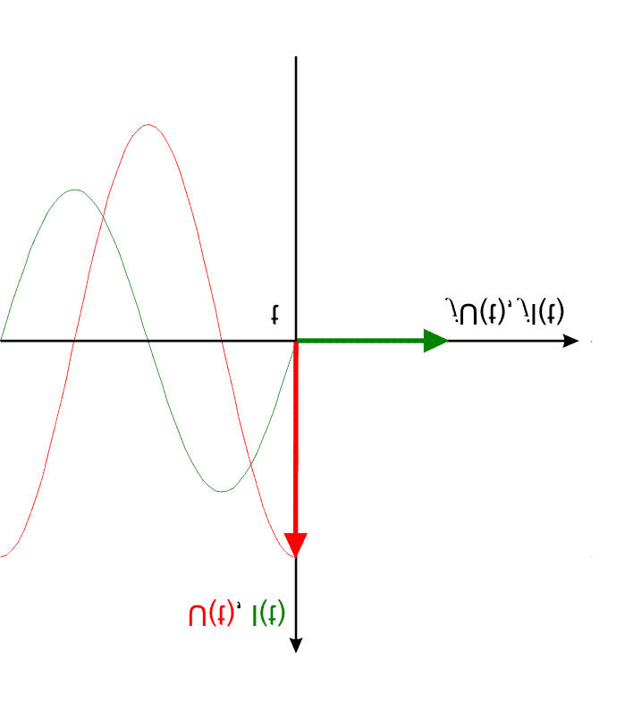

Phasenverschiebungsbild Kondensator in Wikipedia falsch?
Gast #2209665
Phasenverschiebung Kondensator ist -90°
Dieses Bild müsste daher falsch sein?
http://de.wikipedia.org/w/index.php?title=Datei:Cap_complex_animation.gif&filetimestamp=20061230203039
Der grüne Pfeil müsste wennschon nach links zeigen oder man hätte die
y-Achse in den Stromnulldurchgang mit positiver Steigung legen müssen.
Zugehörig zu:
http://de.wikipedia.org/wiki/Phasenverschiebung
Gast #2209667
Der Strom eilt vor beim Kondensator, bei Induktivitäten da tut er sich
verspäten :-)
Also wenn die Drehrichtung im Uhrzeigersinn ist, passt das schon so,
dass der grüne Pfeil (Strom) um 90 Grad vor dem roten Pfeil (Spannung)
liegt.
Moderator (Firma: Titel) Persönliche Seite #2209715
Michel schrieb:
> Die Zeitachse für U(t) und I(t) geht in der Animation nach links
Eigentlich nicht. Hier ist der Zeitpunkt 0 der gerade aktuelle. Frühere
Zeitpunkte sind weiter links. Die Zeitachse geht also nach rechts:
spätere Zeit ist weiter rechts, so wie es der Pfeil der X-Achse auch
angibt. Alles nur eine Frage des Standpunktes...
Gast #2210236
Das ist kein Bild sondern eine Animation! Glick mal auf das Bild...
Normalerweise trägt man im Zeigerdiagramm des Kondensators den
Spannungspfeil U in der x-Achse und den Strompfeil I=iwCU in der y-Achse
auf. Diese Zeigeranordnung dreht sich dann im Gegenuhrzeigersinn,
wodurch der Strompfeil dem Spannungspfeil um 90° in der Phase
vorauseilt.
In der obigen Animation dreht sich die Zeigeranordnung aber im
Uhrzeigersinn und deswegen sind die Pfeile gerade vertauscht. Die beiden
phasenverschobenen Sinunsschwingungen für Strom und Spannung sind
jedenfalls richtig, wenn die Zeitachse nach rechts geht, was die
Animation ja erkennen läßt.

Moderator #2212708
Questioneer schrieb:
> Das fortschreiten auf der Zeitachse steht für positiver werdende
> Winkel. Und positiv werdende winkel schreiten (mathematisch und auch
> technisch) im Gegenuhrzeigersinn fort.
Technisch: 99,9% aller Zeitmessinstrumente mit Zeigern zeigen das
Fortschreiten der Zeit durch eine Rechtsdrehung an.
Mathematisch: Die Mathematiker kennen keine Zeit, außerdem sind die
meisten wahrscheinlich anglophil ;_)
Aber wenn's dich stört (s. Anhang) ...

Moderator #2215145
Ich sehe gerade, dass im Koordinatensystem die imaginäre Achse nach
rechts und die reelle nach oben zeigt. Es steht auch ein entsprechender
Kommentar dabei:
  "Darstellung der komplexen Spannung und des Stromes am Kondensator
  (Die imaginäre Achse ist horizontal gezeichnet, um die Zusammenhänge
  zu verdeutlichen)"
Damit ist die Drehung im Uhrzeigersinn auch mathematisch korrekt.

Moderator #2215717
Elena schrieb:
> Und genau das ist falsch, weil in der Gaußschen Zahlenebene die Notation
> anders herum ist.
So ist die Konvention. Es ist aber nicht falsch, die beiden Achsen zu
vertauschen, wenn sie trotzdem richtig beschriftet werden, was hier der
Fall ist (nur hat das — einschließlich mir — anfangs keiner gesehen).
Eine Konvention sollte natürlich nur in begründeten Fällen missachtet
werden, sonst hat sie ihren Zweck verfehlt. Hier haben wir es in meinen
Augen aber tatsächlich mit einem begründeten Fall zu tun:
Damit die Animation die Zusammenhänge richtig wiedergibt, muss die
Amplitudenachse des Zeitdiagramms auf der linken Seite in die gleiche
Richtung wie die reelle Achse des Zeigerdiagramms zeigen. Würde die
reelle Achse der Konvention folgend nach rechts zeigen, müsste die
Amplitudenachse dies ebenfalls tun. Die Zeitachse würde dann nach unten
zeigen und die Sinusschwingungen nach oben laufen.
Nach einer weiteren Konvention zeigt aber die Zeitachse ind einem
Amplitudendiagramm nicht nach unten, sondern nach rechts.
Man sieht: Egal wie man es dreht und wendet (hier wörtlich genommen),
ensteht immer ein Gebilde, das irgendwo den üblichen Darstellungsweisen
widerspricht. Der Ersteller der Animation steckte also in einer Zwick-
mühle, aus der er sich dadurch befreite, dass er zwar die Re/Im-Konven-
tion brach, dafür aber die Zeitachsenkonvention aufrecht erhielt.
Das ist meiner Meinung nach schon in Ordnung. Allerdings hätte er in dem
Kommentar darauf hinweisen sollen, dass sich durch die Vertauschung der
Re- und Im-Achsen der Drehsinn des Winkels ändert.
Wenn ich die Animation erstellt hätte, hätte ich wahrscheinlich die
Re-Achse nach oben, die Im-Achse nach links und die Zeitachse nach
rechts zeigen lassen. Das hätte warscheinlich am wenigsten Verwirrung
erzeugt. Der einzige Schönheitsfehler dabei wäre die Drehung der
komplexen Zahlenebene um 90°, was aber nicht weiter schlimm ist, weil es
bei der Drehbewegung der Zeiger weniger auf die absoluten, sondern mehr
auf die relativen Winkel ankommt.
