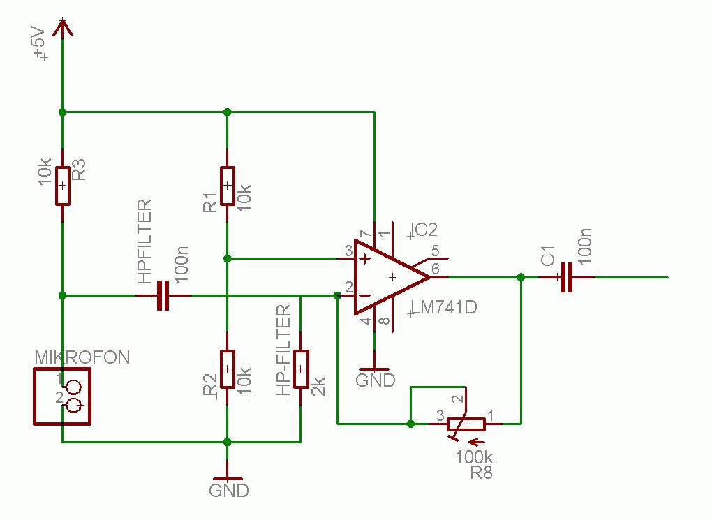

Hi Leute,
ich habe ein Verständnisproblem bzw. irgendeinen Denkfehler. In der
angefügten Schaltung sieht man einen OPV der ein Mikrofonsignal
verstärken soll. Das macht er auch, allerdings nur, wenn ich den
HP-Filter titulierten Widerstand entferne.
Ich hätte aber gerne ein Hochpassfilter gehabt - aber irgendwie klappt
es so wie ich es gemacht habe nicht. Meine Überlegung war halt, dass
mein Mikro als eiene Art "Wechselspannungsquelle" gesehen werden kann
und der Kondensator und der Widerstand am invertierendem Eingang dann
das Filter bilden mit der allgemeinen Grenzfrequenz eines Hochpasses 1.
Ordnung.
Warum klappt das nicht bzw. was müsste ich ändern, dass es klappt?
Danke euch :)

Ich würde vermuten, dass der Innenwiderstand des Mikrofones zu Groß ist
gegenüber den 2k des HP Filter Widerstandes. Somit fällt die Spannung am
Innenwiederstand des Mikrophones ab und nicht am Widerstand. (weiss
nicht wie das in deiner Simulation gelöst ist)
Zusätzlich wird mir nicht ganz klar was ein HP mit einer Fg von ca 800
hz bringen soll, damit filterst du die komplette Grundschwinung der
Sprache weg. Wenn du natürlich das genau als irgendein Sound effekt
verwenden willst ist dagegen natürlich nichts zu sagen.

Wie wär`s mit einem OPV als Differenzierer oder aber die klassichen
aktiven Filterschaltung in Einfach-Mittkopplung mit den verschiedenen
Charakteristiken (Bessel)?
#2210131
schalte in reihe zu Deinem 2k Widerstand einen passenden Kondensator.
Mit den 2k gegen GND ist der Arbeitspunkt des OPV futsch. Dessen
virtuelle Masse ist der + Eingang und damit Ub/2. Die kommen auch am
Ausgang zustande, weil der 100k Regler für eine
gleichspannungsverstärkung von 1 sorgt.
Das muß auch so bleiben, also den Gleichstrompfad vom - Eingang über den
2k Widerstand gegen GND mit einem Kondensator auftrennen.
Ich würde ohnehin das Mikro über den Kondensator an den + Eingang legen
als nichtinvertierender Verstärker. Hochpass ist dann einmal der 100n
mit den 2x 10k || am + Eingang und einmal der Gegenkopplungsweg aus 100k
Poti, 2k Widerstand und Reihenkondensator gegen GND.
Gruß aus Berlin
Michael

Unabhängig vom Gleichpannungs-Arbeitspunkt, hätte der Widerstand, vom
invertierenden Eingang nach Masse bein invertierenden Vertärker, ohnehin
nichts gebracht. Die untere Grenzfrequenz wird durch den mit "HPFILTER"
beschrifteten C und den dynamischen Innenwiderstand des Mikrofons (der
hier auch die Verstärkung mit bestimmt) gebildet. Wenn Du die also
erhöhen möchtest (Hochpass), brauchst Du nur den C entsprechend
verkleinern.
mfG ingo

Also es war bisher so:
Wenn eine gewisse Ausgangsspannung am OPV erreicht ist, leuchtet immer
eine LED auf. Allerdings nur, wenn der HP-Filter Widerstand entfernt
ist. Das das mit dem Widerstand anscheinend Quatsch war, hat Michael U.
erläutert.
Ich habe jetzt auch zunächst mal Michael Us Vorschlag probiert. Nur die
Eingänge am OPV vertauscht habe ich nicht. Dazu fehlt mir irgendwie eine
für mich verständliche Begründung :)
Ich habe jetzt also einen 100 nF und einen 120 Ohm Kondensator in Reihe
geschaltet - anstatt von dem HP-Filter Widerstand zuvor. Dies ergibt
theoretisch eine recht hohe Grenzfrequenz von über 10 kHz.
Meine LED leuchtet jetzt allerdings kontinuierlich. Also irgendwas passt
da nicht. Sehr komisch.
Zusätzlich sagt Ingo, dass die untere Grenzfrequenz eh nicht davon
beeinflusst wird, sondern nur vom dyn. Innenwiderstand und dem
Kondensator abhängt.
Was isn da jetzt richtig :)

Dein Verstärker ist grundsätzlich als "invertierender Verstärker"
geschaltet:
http://de.wikipedia.org/wiki/Operationsverst%C3%A4rker#Invertierender_Verst.C3.A4rker
Um mit einer Betriebsspannung auszukommen, hast Du das Ruhepotential des
nichtinvertierenden Einganges auf halbe Betriebsspannung gehoben (R1/R2
in deiner Schaltung) und den Eingang gleichspannungsmäßig mit dem
Kondensator entkoppelt. Der Verstärkungsbestimmende, im Wikiartikel mit
R1 bezeichnete Widerstand, ist wie gesagt, bei dir der Z vom Mikrofon.
Allerdings ist der '741 wohl mit 5V Betriebsspannung auch schon dicht an
der unteren Grenze...
mfG ingo
Das ist doch ganz klar: Du verstärkst Vcc/2 vom "+" Eingang mit dem
Faktor (100k+2k)/2k, sodaß der Verstärker am Ausgang in die Sättigung
geht.
Rene, ist der Verstärker von dir oder hast du das irgendwo im Internet
gefunden? Diese Schaltung ist schmerzhaft verkehrt! Schalte diesen 2k
Widerstand mal zwischen den 100nF Cap und dem "-" Eingang. Und nimm für
den OPamp einen Rail-to-Rail-Typ, wie den TS912 oder so.
