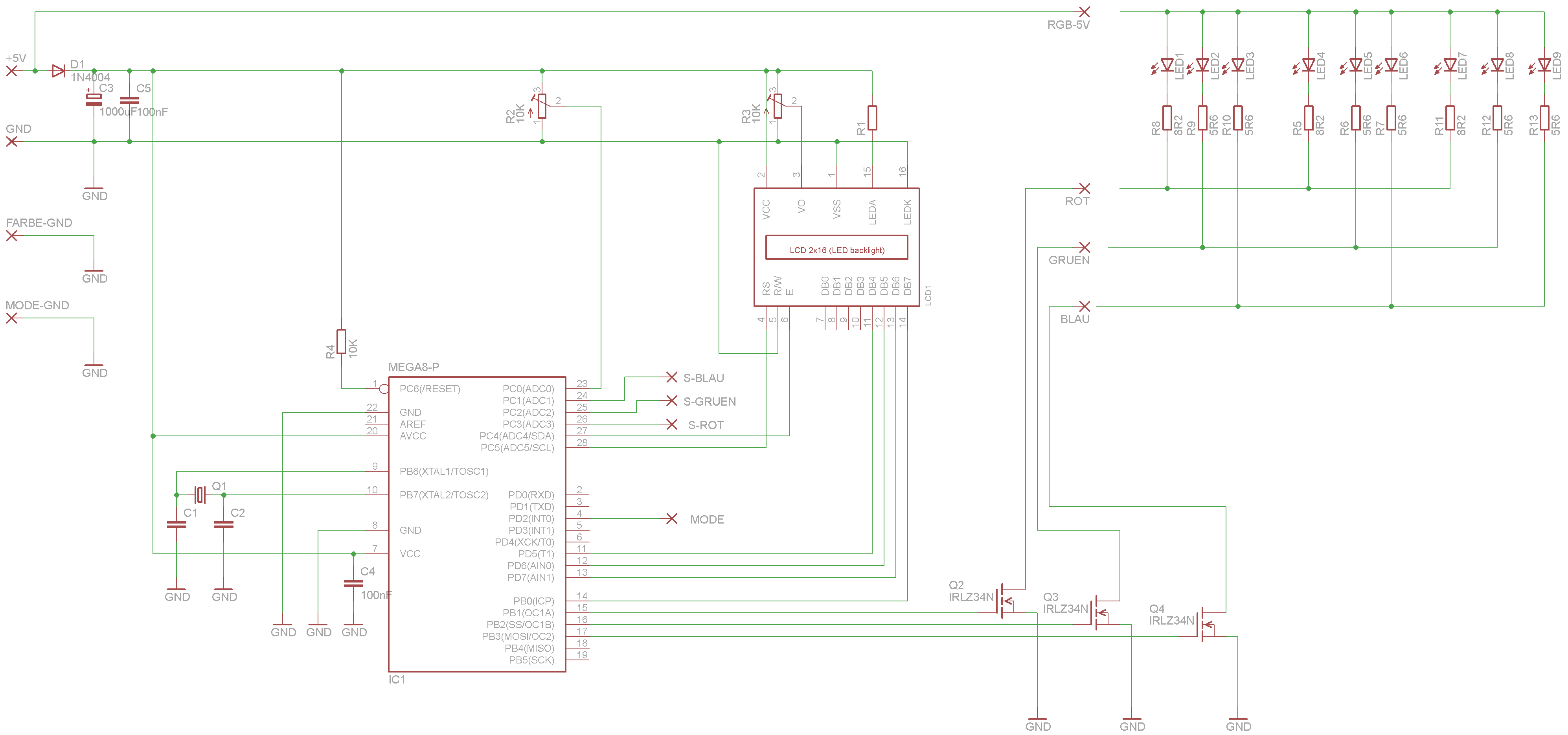

Jungs ich brauche noch Tipps von Euch..
Ich habe ( habe schon etwas geschrieben, weil das Projekt läuft seit
einigen Tagen ) mit Atmega8 LCd eine RGB Steuerung gebaut. Das Programm
läuft wie ich es wollte. Die Steuerung ist auf Lochraster aufgebaut.
Schliesse ich an der PWM Ausgänge 3 kleine LEDs an, geht perfekt.

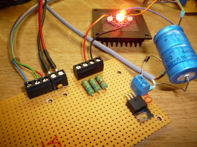

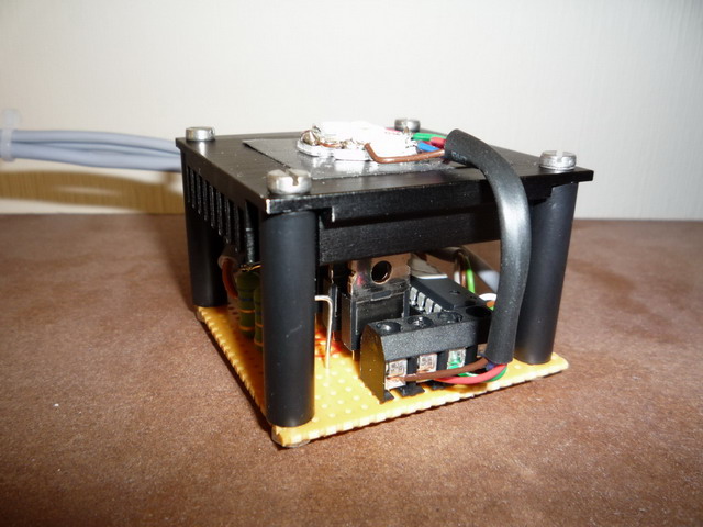

Nun habe ich auf eine 2 Lochrasterplatine meine 3W RGB mit Kühlkörper
montiert. Nur eine von der 3 LEDs erstmal angeschlossen.
Ist eine IRLZ34 mit entspr. R dran.
Nehme ich den PWM Ausgang und verbinde mit dem Gate vom FET, fängt das
Display zu flackern an, und denke der Atmega stürzt ab. Display geht
sogar teilweise aus, oder erscheint wirres Zeug.
Wie ich schon gesagt habe, es passiert nur, wenn IRLZ angeschlossen
wird.
Habe schon AVR und FET getauscht, immer das gleiche. Spannend finde ich,
dass ich auf die gleiche Art und Weise schon Fader gebaut habe, das
geht.
Das Verbindugskabel zwischen beide Prints etwa 20 cm.
100nF Kondis sind vorhanden an dem AVR.
Tipp ? die Schaltung bringt mich langsam zum Wahnsinn !!

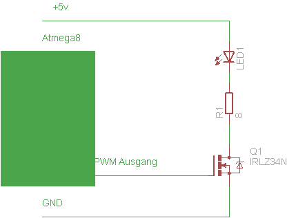

Miß doch mal die Versorgungsspannung des Atmega mit dem Oszi. Außerdem
wäre ein Schaltplan nicht schlecht.

Mach nen Vorwiderstand ans Gate oder nimm nen FET Treiber. Das Gate ist
ne Kapazität die Geladen bzw. umgeladen werden Muß desshalb können die
Spitzenströme am Gate schon mal mehrere Ampere betragen und das schaft
dein Atmel nicht. Der Widerstand würde den Strom begrenzen aber die PWM
Frequenz stark verringern. Deshalb besser ein Gate Treiber benutzen.

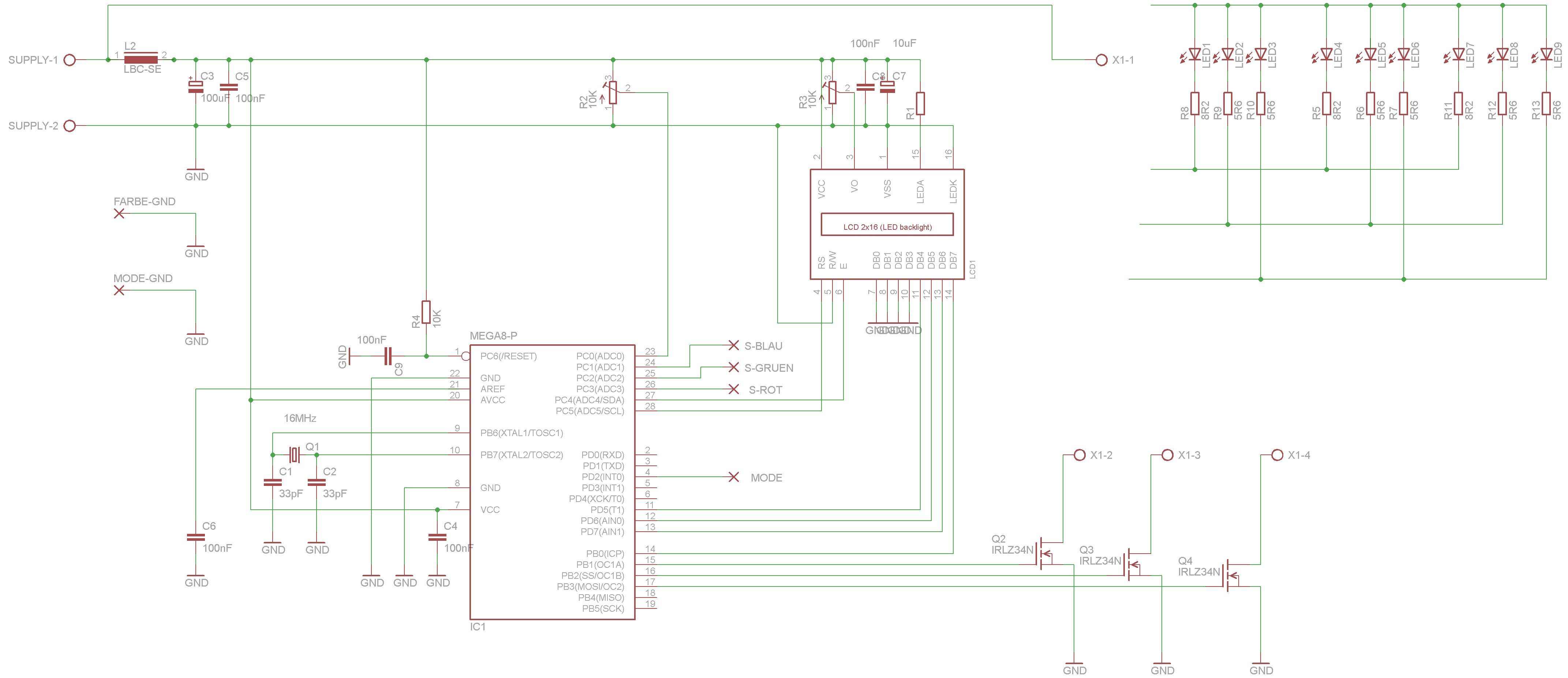

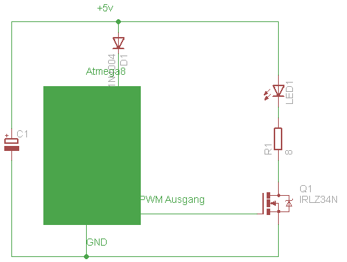

von Thomas Kiss (Gast)
Die Schaltung ist nicht auf dem Steckbrett -  sondern auf Lochraster
Anbei der Plan
Was ich nicht verstehe, so wie im Plan habe ich schon Fader gebaut, geht
ohne Probleme...

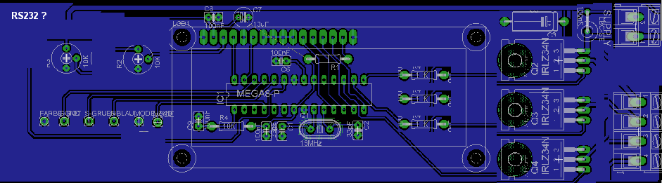

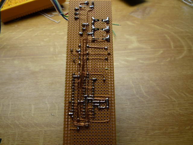

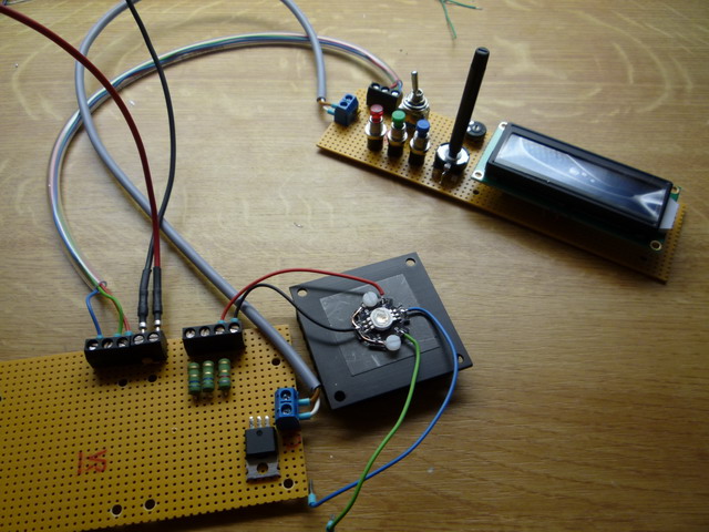

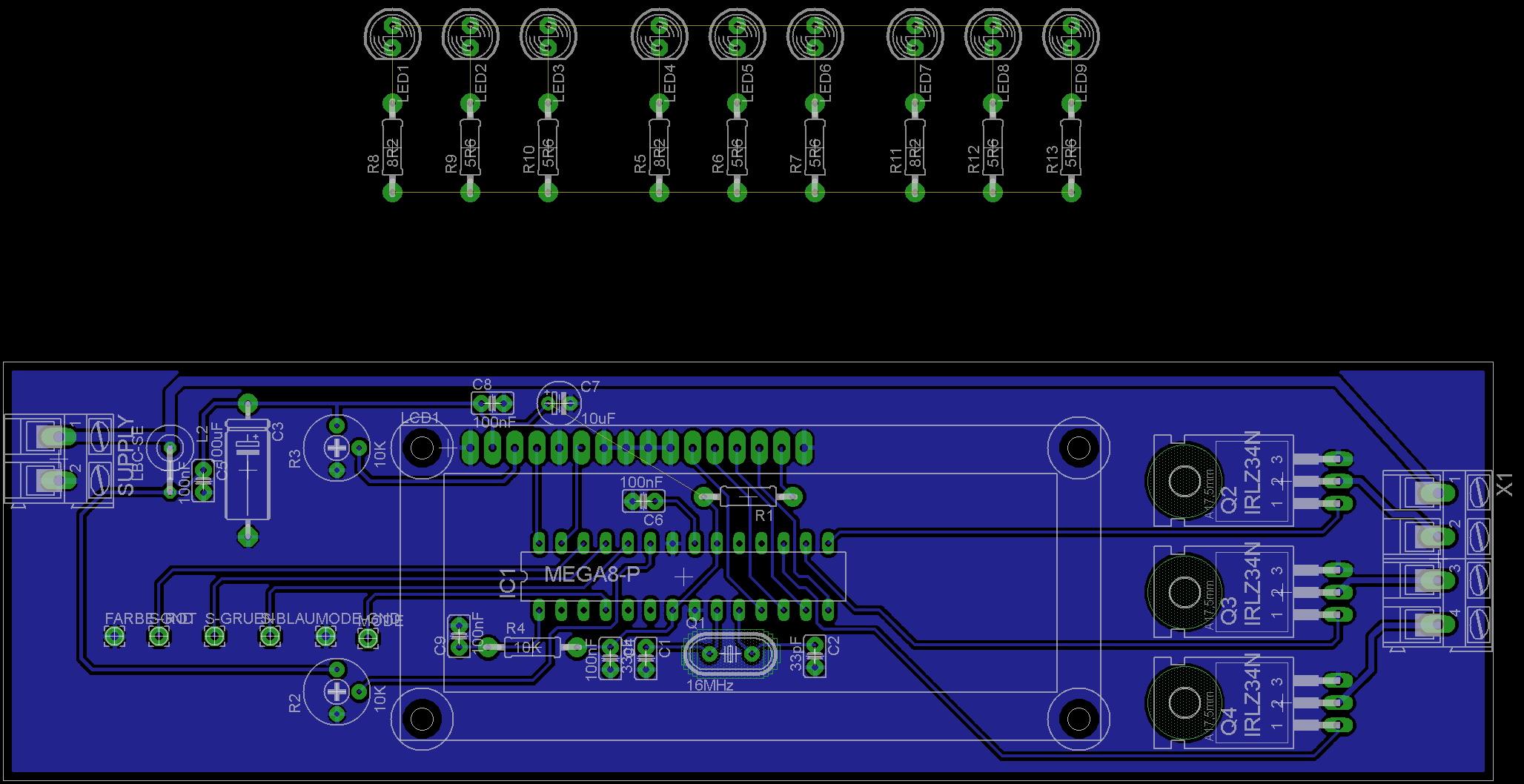

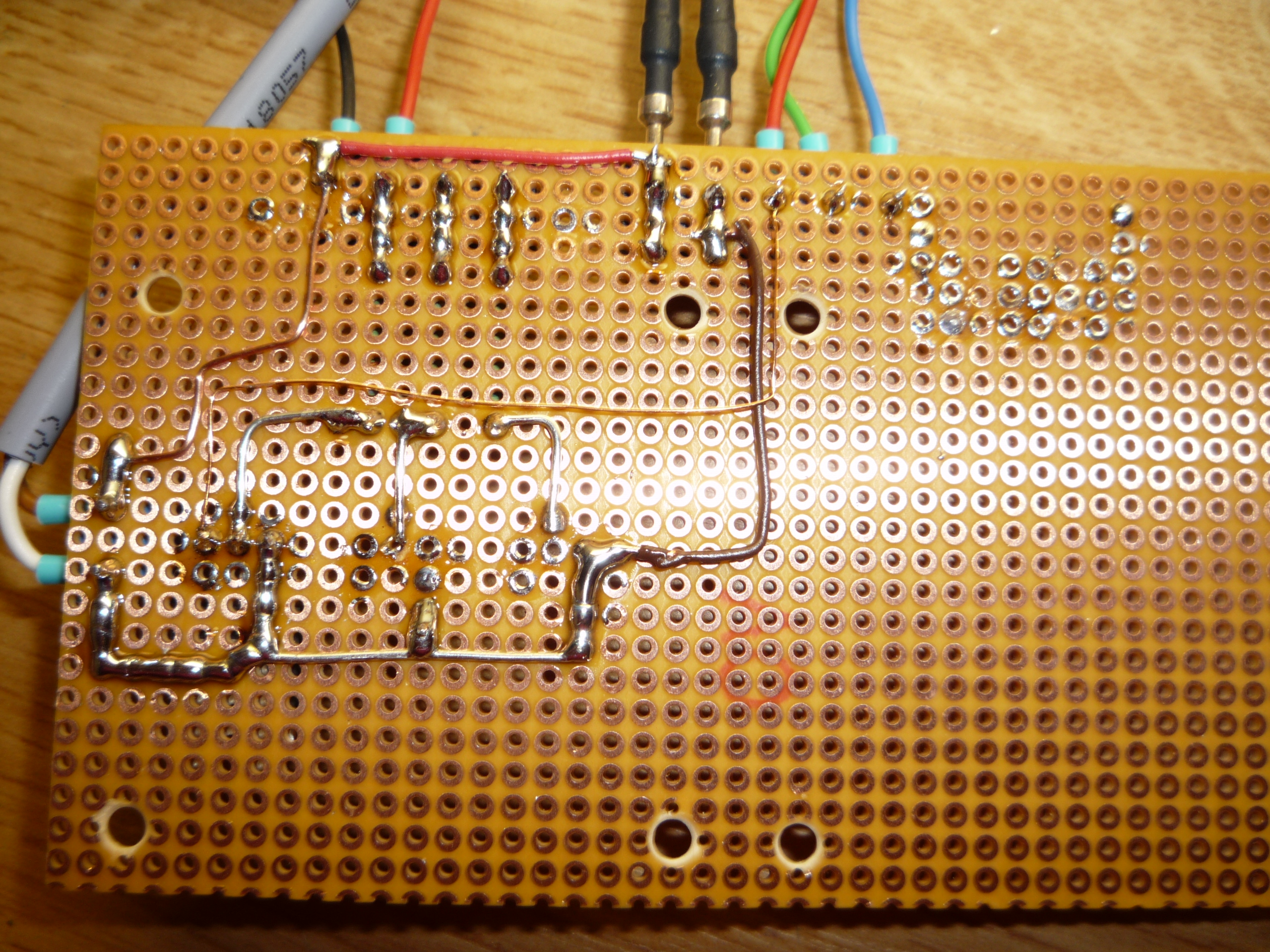

Mach mal ein Foto von der Platine (oben und unten).
Wie ist dein Resetpin beschaltet?
Reset pin ist über 10K an plus und 100nF auf GND
Bilder kann ich evtl. später machen, muss warten bis Frau nach Hause
kommt, Tochter ist krank...kann momentan nicht in den Keller

Trenn die 5V vom Atmel und der Diode, also getrennte
Versorgungsleitungen und Kondensatoren an die Bauteile und schalte den
470Ohm nochmals zwischen Gate und Atmel, bei der Kapazität vom Fet und
je nach PWM Frequenz bekommt der kleine µC richtig eins drauf, dass der
dann rumkaspert ist kein wunder.
hmmm...ich habe noch nie Probleme mit der Spannungsversorgung gehabt,
selbst das Teil ( Bild ) läuft mit einem 5V Popelnetzteil...
Magnus : Sei doch froh, wenn Du keine Probleme mit sowas hast...nicht
witzig
Der einziger Unterschied wäre zum anderen Projekt, dass die Leitung
zwischen PWM Ausgang und Mosfet ca 20 cm lönger ist.0,14qm standard
Litze in einem Kunstoffschlauch zusammen

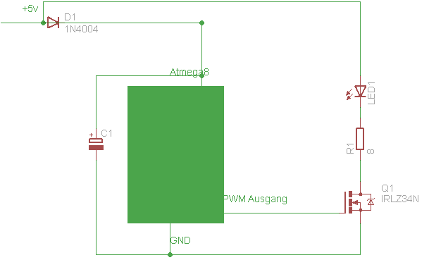

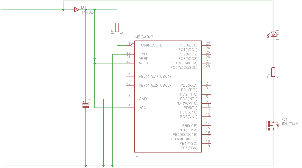

von Ben _. (burning_silicon)
Mit 470 Ohm gehen keine 20mA mehr aus dem Pin, das müßte sicher sein.
Versuch doch mal den µC-Teil und den Leistungsteil über eine Diode und
einen 1000µF Elko für den µC zu trennen, die 5V müßtest du dabei auf
5,2-5,6V anheben wegen dem Verlust in der Diode.

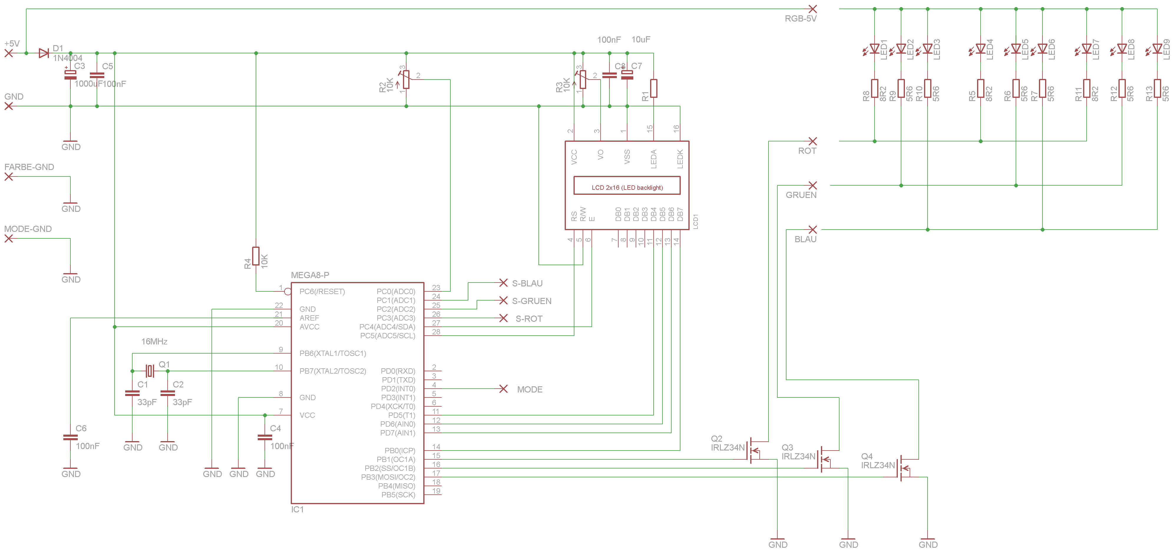

So etwa ?
Den Elko direkt über den µC und die Diode in die Versorgungsleitung zu
Elko und µC. Damit kann kein Strom mehr aus diesem Kondensator in den
Leistungsteil zurückfließen und somit kann keine Spitze auf der
Versorgungsspannung aus dem Lastkreis den µC zum Absturz bringen.
von Sven Z. (treito)
Zwei Fragen hätte ich da mal.
1. Wieso hast Du einen Kondensator zwischen Reset und Masse?
2. Ist das ein "analoges" Netzteil oder ein Schaltnetzteil?

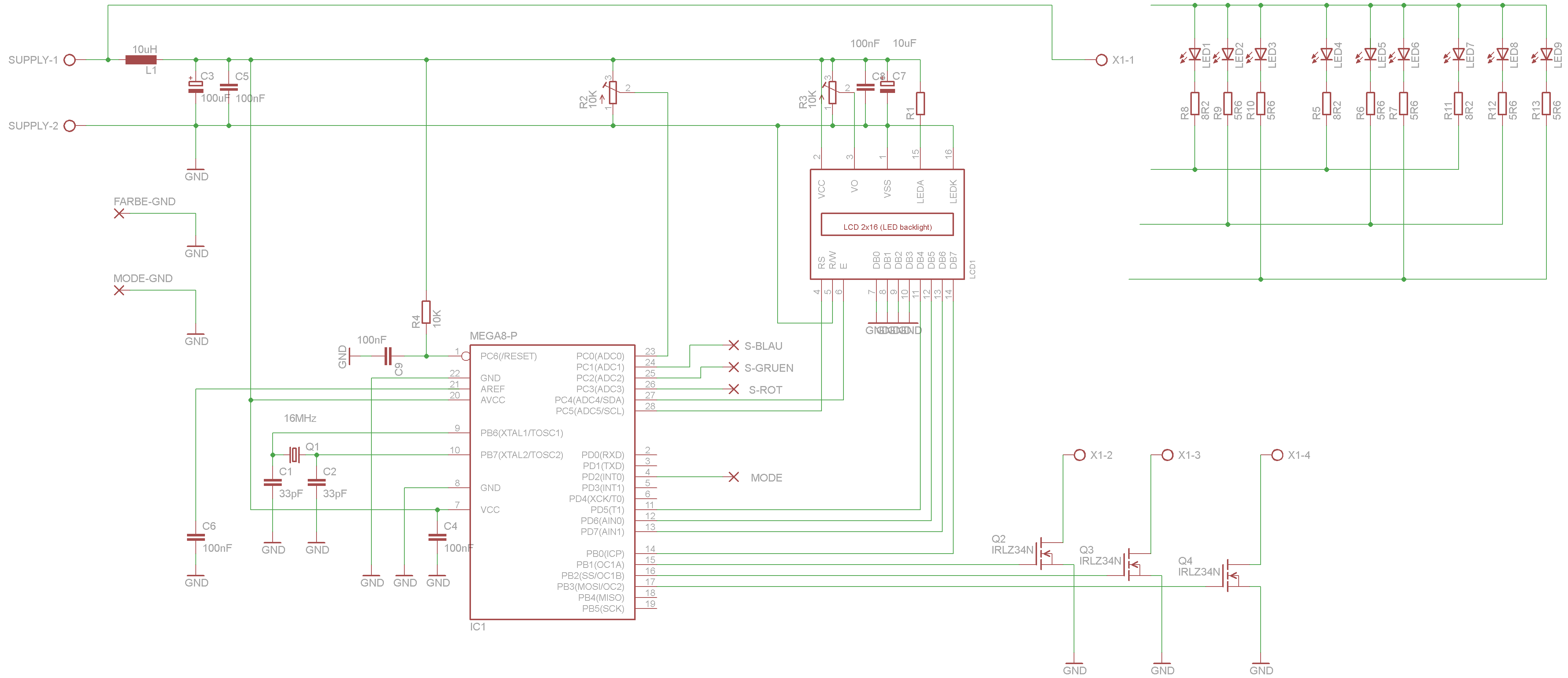

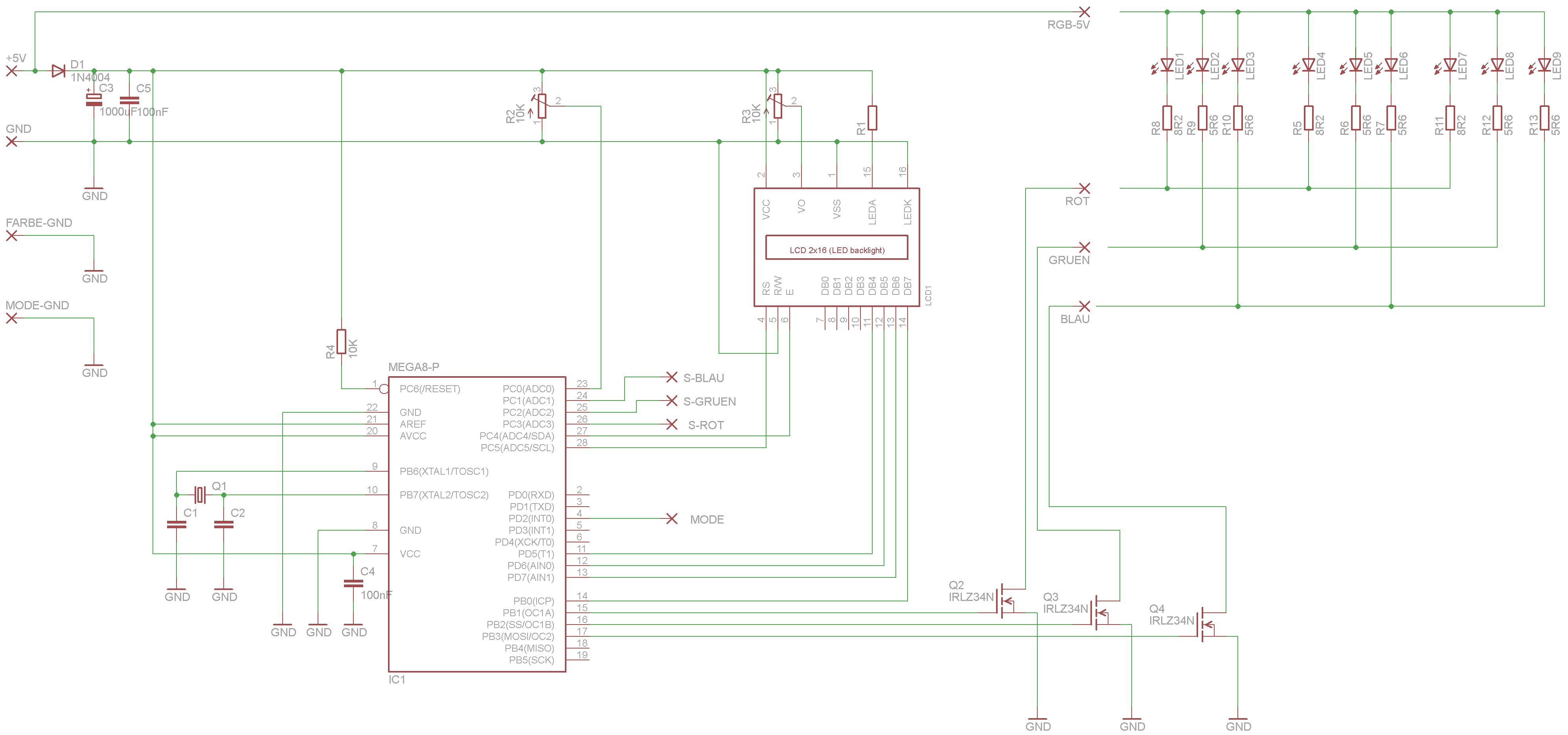

So ?
schaltnetzteil, aber habe ich die Schaltung shon am Analoges Netzteil
Probiert. Also Trafo gleichricter, Kondis, 78S05

von erde (Gast)
nimm doch mal einen größeren widerstand für den led zweig..
8 Ohm wie auf dem schematic sollten zum testen viel zu wenig sein.. mach
einfach 680R rein so kannst du wenigstens die funktion testen.
Nein, nicht so! Du hattest doch einen Widerstand an +5V in Reihe mit
einem Kondensator an Masse und dazwischen den Reset angeklemmt, oder?
Ich frage mich wozu der Kondensator! Reset über 10k an +5V und gut ist.
Magnus:
ich habe "irgendwo" hier mal die Schaltung so gesehen :
von Achim M. (minifloat)
LC-Filter vor den 5V-Regler, oder vllt tuts auch ein RC-Filter mit R =
10Ω oder so. Warum haben alle Leute Angst vor Spulen?
Eventuell kann es sogar notwendig sein, auch die Masse zu entkoppeln.
mfg mf

Ich kannte das bislang halt nur so, dass man einen 10µF und einen 100nF
jeweils zwischen Plus und Masse geklemmt hat in der Nähe des AVRs.
Hmm stimmt, der 100nF fehlt noch in meinem aktuellen Projekt!
Siehe auch das Beispielschaltbild von Thomas!

Noch eine Frage, wenn ich die Verbindung ( Schaltung wie oben ) zwischen
AVR und Gate trenne, sollte die LED aus sein, oder leicht an ?....
Klar Versorgung ist an und die Diode, wie oben beschrieben in der
Versorgungsleitung noch nicht drin.

von Knut (Gast)
Welchen Pegel hat das Gate wenn offen liegt? Aha, unbekannt. Das sich
das Gate meist selbst aufläd, Pulldown mit 47k drann.
Knut
von Henrik J. (henrikj)
Sehe ich das richtig, dass vor der Diode D1 die 5V sind?
Bitte die Diode raus nehmen und stattdessen 0R nehmen. Am AVR kommen nur
noch ~4,3V an, mit denen er nicht läuft bzw gerade so hart am Gas.
Schaltest du jetzt deinen Fet, wird die Stromaufnahme des ATMega größer,
der Spannungsabfall über der Diode größer. Nicht viel, aber gerade so,
dass der AVR nicht mehr läuft.
Bitte mal ohne die Diode probieren.
von Εrnst B. (ernst)
"irgendwo" war scheinbar ne schlechte Quelle...
Keine Entkoppel-Kondensatoren, und Kurzschluss am Aref-Pin.
> zum Thema Reset :
> http://www.ucblog.de/2010/05/minimalbeschaltung-atmega8/
Das ist auch nicht gut.
AVCC und AGND sind nicht zum Spaß am Chip, die gehören beschaltet, auch
wenn man den ADC nicht benutzt.
und auch hier fehlen 2x 100nF.
Du willst ja keine "Minimalbeschaltung" sondern eine "Sinnvolle, nicht
abstürzende Beschaltung"

Dein Problem wird sein, dass du die Spannungsversorgung von
Leistungsteil und Logikteil nicht getrennt hast, sondern vermutlich
vermischt hast. Unter Umständen hast du sogar noch nicht mal einen
Spannungsregler an der Logikseite. Der aber unter Umständen auch nichts
bringen würde.
Einen gescheiten Schaltplan hast du ja immer noch nicht gezeigt bzw.
gezeichnet. Wie will man denn so einen Fehler oder ein Problem finden?

so es hat sich etwas getan...Der AVR stürzt nicht mehr ab, nur eine
Farbe dran.
Ich habe in die Versorgungsleitung was zu AVR geht eine 4007 geschaltet
und einen Kondi mit 4700uF
also die Bilder
dann weißt Du jetzt, daß es ein Problem mit der Betriebsspannung des AVR
ist.
So wie der Elko (der schon etwas älter aussieht) da angebunden ist, ist
es nicht gerade gut. Da hast du an den Zuleitungen eine große
Leiterschleife.
Gleichzeitig hast du auf der länglichen Platine für die
Versorgungsspannung so ein dünnes und langes Lackdrähtchen genommen und
unter Umständen zusammen mit dem Rückleiter (AKA Minuspol) auch noch
eine relativ große Fläche aufgespannt. Das wirkt wie eine Spule in der
jedes Magnetfeld eine Störspannung bzw. Strom induziert.
Das lange Kabel wo das MOSFET Gate drüber angeschlossen ist, sieht auch
höchst merkwürdigst aus. Der Treiber muss direkt ans Gate. Davor
darfst du dann auch mehr Leitung legen. Ist nur eine Sache der Zeit bis
der MOSFET mal an einer induzierten Überspannungsspitze am Gate
gestorben ist.
Entstörmaßnahmen wie 100nF Caps oder anderweitige Kondensatoren fehlen
komplett.
Man liest ja fleissig !!! Ups..ein Bild ist etwas zu gross, habe bei
meiner DSL Leitung nicht bemerkt...
Ich werde es mit der andeen 2 Farben noch probieren...
und vollbarcht !!
Viiiiiiiiiieeeeeeellllllllllllllleeeeeeeeeennnnnnn Dank an alle !!
Lösung : eine Diode und ein Kondensator alles andere hat nichts gebracht
Es löst aber nur die Symptome und nicht das Problem.

Sieht man schlecht auf dem Bild, die versorgungsleitung sind die dickere
auf der Steuerplatine
> komplett.
> komplett
100nF ist direkt neben dem Anschluss sieht man nicht, auf der
Steuerplatine sind 2 und auf der Leistungsplatine auch..
Aber trotzdem viele Dank, es funzt wie ich wollte.
Wie ich sage, habe schon ein Bild, vo der kleinen Stuerung gepostet,
habe ich davon 2 die seit 3 Monaten täglich viele ( Abendstunden )
bereits laufen.

So fertig aufgebaut, fehlt noch eine RGB mangels Kühlkörper
ich wollte nicht nochmal alles auseinader reissen, klar nicht die beste
Lösung.
Auf den Briefmarkenbildern sehe ich da keinen Unterschied.
Toll. Aber was sollen die da? Die müssen unter anderem direkt an den
Mikrocontroller bzw. empfindliches Bauteil. "Direkt" heißt: Näher als
1cm. Jedes VCC/GND Paar bekommt einen. Ans Display würde ich auch
mindestens noch 100nF machen. Und generell: Ein kleiner ELKO kann auch
nicht Schaden. Zum Beispiel am Mikrocontroller (10µF sollten es tun).
Mit 100nF Caps würde ich gerade bei so einem chaotischen und
undurchdachten Aufbau rumsauen wo es nur geht. Die kosten doch nix und
sind in SMD (0805 z.B.) ruckzuck zwischen zwei Lötaugen gelötet.
> bereits laufen.
Wie prophezeit: Nur zusammengestöpselt aber Nichts über
Schaltungsentwicklung gelernt.
Ohne Schaltplan bleibt das eh nur ein Stochern im Nebel. Der Schaltplan
ist für den Elektroniker/Elektrotechniker der heilige Gral auf dem Weg
zur Problemlösung.
So damit man doch etwas lernt....oder versucht..
ich habe mal jetzt alles gezeichnet, weil mein Nachbar auch so ein Teil
haben will, werde ich doch noch eine Platine ätzen lassen. Bevor ich das
Zeug route, bitte Blick drauf werfen.
Noch etwas. Die Schaltung wird über ein Steckernetzteil 5V 3500mA
gespeist, habe noch welche übrig.
die RGBs sind auf einem 55x55mm grossen Kühlkörper einzeln aufgebracht 3
Stück paralell. RGBs sind 3 Watt Typen.
Der Poti bestimmt die Geschwindigkeit im Fade Modus mit der 3 Tasten
stelle ich die Farben einzeln ein. Die Werte werden gespeichert und die
Infos an 16x2 LCD ausgegeben.
der IRLZ wird nicht mal handwarm.
So jetzt bin mal gespannt !!!
von Walter (Gast)
schreib 100x
ich darf aref nicht an 5V anschließen!
Walter schrieb:
> schreib 100x
Wieso nicht?!
Das wurde hier auch gemacht und die Schaltung läuft!
http://www.harbaum.org/till/lcd2usb/schematic.gif
update

von spess53 (Gast)
Hi
>Wieso nicht?!
Weil es unnötig und gefährlich ist. Unnötig, weil man VCC als
Referenzspannung auswählen kann und gefährlich weil beim Einschalten der
internen Referenz ein Kurzschluss entsteht.
Das kann wohl kaum als Referenz dienen. Einfach mal das Datenblatt
lesen.
MfG Spess
Mein Adc ist so konfiguriert :
Config Adc = Single , Prescaler = Auto , Reference = Avcc
Start Adc
Also wie Pin beschalten ? wenn ich Adc nutze ?
Noch etwas...die Verbindung zwischen Steuerung und RGB werden mit 2
Stecker-Buchse Kombination gelöst. 3 x 0,14 für LED und 2 x 0,14 für
Speisung- Kabellänge ca 1 Meter

Meiner Meinung nach immer noch zu wenige 100nF keramische(!) Caps (AVCC
hat immer noch keinen. Das LCD auch nicht.). Die Diode D1 würde ich
wieder ausbauen. Wenn die Schaltung vernünftig aufgebaut ist, muss es
auch ohne gehen. Stattdessen würde ich eventuell einen kleinen LC-Filter
einbauen.
Der 1000µF macht an der AVR Spannungsversorgung überhaupt keinen Sinn.
Der Cap muss da hin, wo die Störungen entstehen, damit die Störungen
einen möglichst kleinen Weg laufen müssen (um es mal einfach
auszudrücken). Also direkt in der Nähe der Schaltenden FETs!
Dafür würde ich bei der AVR Versorgung noch direkt am Mikrocontroller
und am LCD einen 10µF Elko hinbauen.
Soweit so gut, jetzt frühstücke ich erst mal ;-)
> einbauen.
Sagen wir mal so, so funktioniert und schaden tut es auch nicht.
Wenn es LC Filter besser wäre welche Dimensionen muss ich für sowas
nehmen ?
Schlatplan Update
>> einbauen.
Du bist wirklich lernresistent ;-) Nur weil es funktioniert und du
denkst, dass es nicht schaden kann, heißt es nicht, dass das in einer
vernünftigen Schaltung überhaupt Sinn macht und problemvorbeugend wirkt.
Beispielsweise sinkt die Versorgungsspannung in deinem Digitalteil
dadurch um die Dropspannung und das LCD dürfte mit ziemlich großer
Sicherheit nicht mehr richtig arbeiten.
> nehmen ?
Gute Frage. Wesentlich einfacher wäre es, wenn du beide Stromkreise
bspw. über einen Spannungsregler trennen könntest. Aber das haut wohl
spannungsmäßig nicht hin.
Ich persönlich würds mal mit 10µH und 100µF probieren. Aufpassen, dass
die Spule (Entstördrossel) deinen Gleichstrom, den die Schaltung
dahinter benötigt, abkann.
Leider kannst du mit dem Steckernetzteil die Spannungsversorgung nicht
wirklich gut sternförmig verteilen. Das wäre die sauberste Variante, da
du hier überhaupt gar nicht erst Störungen der Versorgungsspannung in
den empfindlichen Teil der Schaltung einkoppelst.
Ja, das hat was mit Nachdenken zu tun ;-) Such dir eine Variante aus,
lass dich von anderen hier beraten.

von Laszlo H. (laszlo_h)
Hier mal ein wenig Lesestoff für (oder besser, gegen) EMV [1], [2], [3].
Grundsätzlich schreiben Chiphersteller solche AppNotes nicht aus Spaß
Was auf den ersten Blick fehlt:
µC:
 -) 10µ Tantal nahe dem Mega
 -) (10n Kerko nahe dem Mega) (nehme ich immer)
 -) Spule (Drossel) in Serie zu Vcc
 -) unbenutzte IO-Pins über 10K nach GND schalten (und im Programm als
    Ausgang mit 0)
 -) Oszillator siehe [4]
 -) Reset siehe [1] (mindestens Kerko gegen GND)
 -) AVcc mit L-C Glied entkoppeln (siehe Simons post)
LCD:
 -) DB0-DB4 beschalten (im Datenblatt schauen, ob die gegen Vcc
    oder GND geschalten gehören)
 -) Du könntest die Hintergrundbeleuchtung schaltbar machen
Allgemein:
 -) 1000µ bringen beim µC nix, lieber zu den LEDs (wurde schon
    geschrieben)
 -) Widerstände in die Gate-Leitungen ~200R (wurde auch schon oben
    erwähnt)
 -) Auf was gehen S-ROT/GRUEN/BLAU? Schalter? Wenn ja und mit einer
    langen Leitung, dann tut ein Widerstand in der Leitung gut. Auch
    externe Pull-Ups helfen gegen Störungen (1K zieht stärker gegen
    Vcc als der interne 50K).
 -) RGB-5V nahe den LEDs mit Elko + Kerko (und vllt. einem L) entstören
    (wurde auch schon oben geschrieben)
Gut, 3,5A. Eine LED zieht zurzeit ja laut dem ohmischen Gesetz 960mA, du
hast 9 LEDs paralell, das ergibt 8,6A. Ich hoffe das Netzteil hat eine
zurücksetzbare Sicherung drinnen...
gruß
Laszlo
>     erwähnt)
Vor kurzem schrieb jemand : der Widerstand beim einem IRLZ34N
verlangsamt die Schaltungs des Fets.
Schaltplan update
Tut es auch, die Frage ist, wie hoch deine PWM-Frequenz ist und wie viel
zusätzliche Verlustleistung (durch das langsame Umschalten) die FETs
aushalten. Aber ohne Vorwiderstand belastest du bei jedem Umpolen deinen
IC-Ausgang, die definitiv nicht als Gate-Treiber ausgelegt sind. Wenn du
zu schnell schaltest oder die FETs unterdimensioniert sind (was bei
einem TO-220 mit 30A IDmax und 10A@5V Safe Operation Area recht
unwahrscheinlich), dann setzt ein FET-Treiber, wie zB den TC4427 von
Microchip ein.
gruß
Laszlo

So die Platine habe ich auch fertig, nachdem niemand mehr zum Schaltplan
gesagt hat.
Würde das auch mit einem Elko gehen? Bzw. wieso Tantal?
Ohje ohje. Junge junge, dir fehlt einiges! Guck dir die lange Hinleitung
zum MOSFET Gate an. Guck dir vor allem den Rückweg des Stromes wieder
an, der von Source aus zurück zur Stromversorgung des MOSFET Treibers
(=dein AVR) fließt. Das gibt doch nix.
Der 1000µF ist wie oben schon zigfach gesagt dort absolut an falscher
Stelle. Der muss nicht an den Logikteil sondern da, wo die schnelle
Schaltflanken mit hoher Stromstärke sind!
Die Massefläche sieht mir sowieso sehr wenig durchdacht aus. Da fließt
der Strom teilweise richtig große Schleifen.
Und warum baust du die Schraubleiste für den Anschluss der
Spannungsquelle nicht auf die rechte Seite? Weißt du wie jetzt der
Laststrom fließt? Direkt über die Masse deines Mikrocontrollers. Wer
soll sich denn da noch wundern, dass das nicht funktioniert?
Da sind sooo viele Beispiele dafür drin, wie man sowas garantiert nicht
machen sollte!

Aha, also niemand was zu dem Schaltplan gesagt... Widerstände fehlen
noch immer, unbenutzte Pins am AVR nicht gegen GND ;). Ich war an der
PWM Frequenz und nicht an einem Codeausschnitt interessiert, aber ja,
unter 100KHz sollte das ja mal liegen.
Entstörkondensator
Lies dir Bitte 1 in meinem vorigen Post noch einmal durch, Seite 10. Und
nun vergleich dein Aufbau mal mit [1].
5V µC
Nicht angeschlossen... Zumindest so, scheinst du den µC, R1, C4, R4 ohne
Anschluss zu haben.
Oszillator
Lies dir bitte Nummer 4 und 2 in meinem vorigen Post noch einmal durch,
schau dir die Bilder zum Platzieren der Kondensatoren für den Oszillator
an und vergleiche es mal bitte mit deinem. Dir fällt etwas auf, oder?
Stromteil
Bei stromführenden Leitungen willst du immer zwei Dinge beachten:
1) So kurz wie möglich
2) So dick wie möglich
Weil niemand will mit deiner Platine heizen. Denn das tut der
Innenwiderstand einer 35µm dicken und nur 24mil (pi*daumen - Dicke der
Vcc Leitung), welche von Links nach Rechts über die gesamte Platine
läuft.
gruß
Laszlo
[1] http://www.lothar-miller.de/s9y/categories/14-Entkopplung
von W.S. (Gast)
> Also ich habe meine 3.RGB  LED angeschlossen ( temporär ) wenn alle 3 an
> sind , alle Farben voll, hat das Netzteil 4,8 V ind wird nur lauwarm
Du hast in deiner Schaltung einen grundsätzlichen Fehler drin: Du
versuchst, einen oder mehrere FET's direkt mit einem Bein deines
Controllers anzusteuern. SOWAS MACHT MAN NICHT. Die Gates haben
Kapazitäten im nF-Bereich und mit jeder L/H-Flanke gibt es einen
heftigen Hieb durch den Controller zu dessen Versorgungsspannung. Nimm
entweder 3x TC4429 und versorge diese mit einer ANDEREN Spannung als
deinen Controller oder setze zwischen Portbein und Gate einen 1k
Widerstand (und drehe dann natürlich deine PWM-Frequenz herunter).
W.S.

Plänen ist der IRLZ direkt an AVR, der IRLZ ist ein Logik Mosfet,
deshalb sollte es gehen
Hier gibt es ein Bausetz , wo schon hundertmal verkauft wurde. also kann
nicht schlecht sein oder ?
http://www.ledstyles.de/ftopic6233.html

von Jobst M. (jobstens-de)
Laszlo H. schrieb:
> LCD:
Eigentor:
DB0-DB3 - Databus 0-3
In 8-bit bus mode, used as low order bidirectional data bus.
In 4-bit bus mode, open these pins.
Die haben intern Pullups.
Aber das Datenblatt wurde trotz Hinweis offensichtlich nicht gelesen ...
Jobst
von Rotkäppchen (Gast)
Hi Thomas,
noch eine kleine Verbesserung hätte ich zum Layout für dich.
Ich würde die Leiterbahnen die an den Drains des mittleren und unteren
Ausgangstransistors sind noch etwas herunterziehen. Deshalb: Bei den
unteren beiden Mosfets verbinden sich fast der Drain Pin mit dem Source
pin.
MFG Rotkäppchen
von Dennis (Gast)
...ich würde das in etwas so anordnen. Dann passt auch noch zusätzliches
Zeugs drauf...
D.
von Dennis (Gast)
...warum gehen eigentlich 4 Leiterbahnen zu deinen 3 Tasten (RGB ?) oder
ist da noch eine vierte? dann fehlen doch aber Löcher dafür in der
Platine!? Konnte ich im Schaltplan nicht so ganz nachvollziehen....
D.
