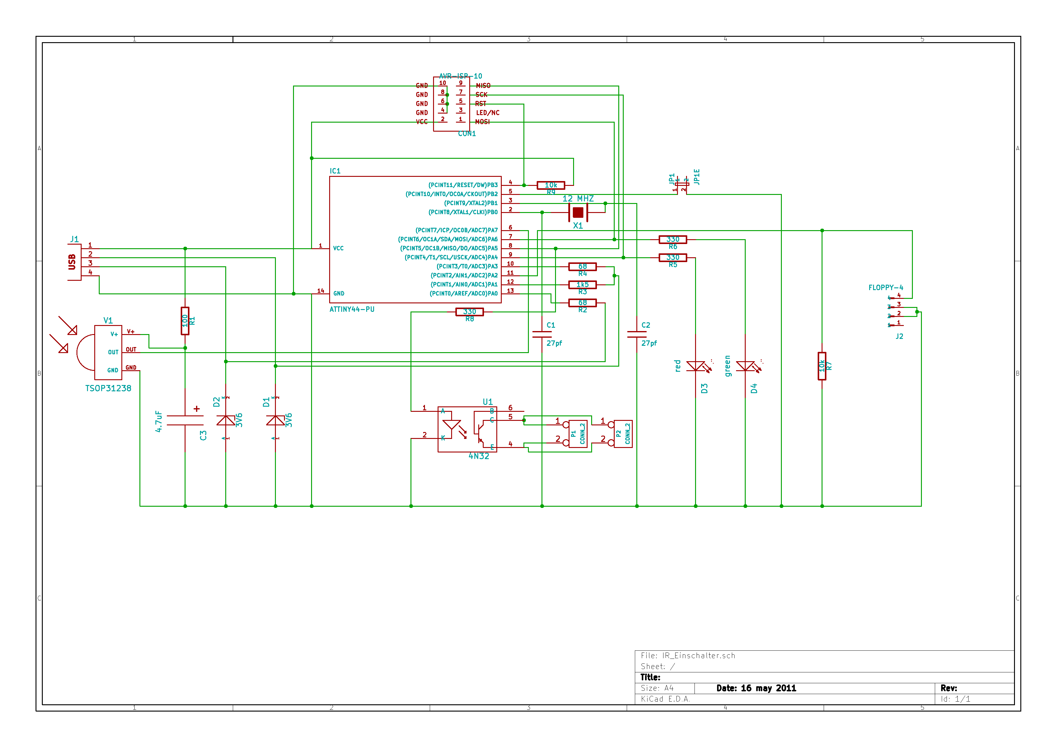

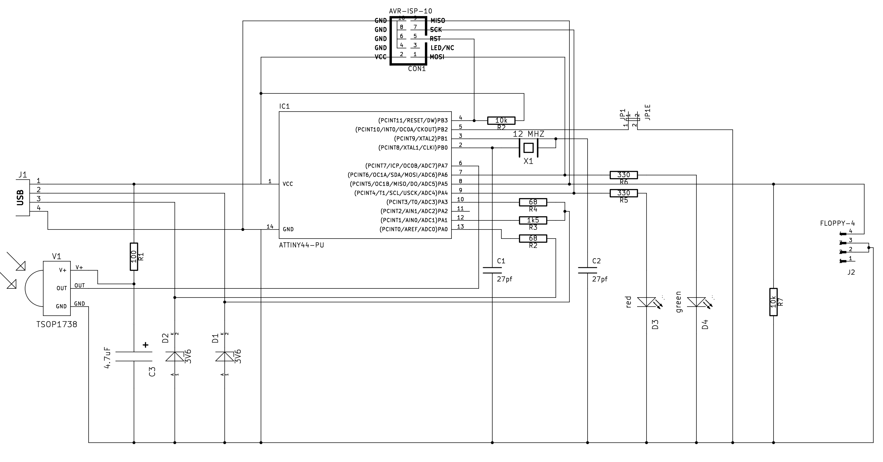

Ist der Schaltplan (Attiny44) so okay?
OP #2211730
für ein Projekt möchte ich bzw. habe ich die USBTiny-Schaltung umgebaut.
http://dicks.home.xs4all.nl/avr/usbtiny/ir.gif
Der LCD-Anteil ist herausgeflogen und u.A. ein Optokoppler wurde ergänzt
sowie das Ganze an einen Attiny44 angepasst.
Ich wollte nun den Schaltplan überarbeiten. Mal davon abgesehen, dass
dieser etwas chaotisch ist (ich übe noch mit Kicad, Eagle wäre ggf.
besser gewesen), was kann ich noch ergänzen/ verbessern? 10nF in die
Versorgungsspannung beim Attiny?
Gast #2212035
100 nF direkt über Vcc / Gnd ist immer gut.
Abgesehen von der wursteligen Verdrahtung
seh ich nur USB, IR-Receiver, Floppy und ISP.
Dient das der Energiegewinnung beim TV-Zappen?
Energie auf ner alten Floppy speichern ist genial!
OP #2212040
Nein, nicht ganz...
USB für Lirc, Optokoppler zum Einschalten per FB und der Floppystecker,
um zu erkennen, ob der PC an oder aus ist (Modusumschaltung)
Ich wüsste aber auch nicht, wie ich das großartig entwursteln könnte!
