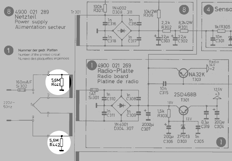

Verständnisfrage: 5.6MOhm am Trafo (prim.) gegen Masse?
Gast #2214045
Hallo Ihr Wissenden ...
wer ist mal so nett und macht mir den Erklärbär?!
Bin dabei einen alten Radiowecker zum Leben zu erwecken. Passt auch
schon wieder!
Im Schaltplan traf ich auf diese beiden Widerstände (5,6 MOhm) die am
Trafo primärseitig jeweils nach Masse gehen.
Frage: wozu ist das gut und warum macht man das?
Ich hab' sowas noch nie gesehen - aber vielleicht hab' ich auch noch
nicht genug gesehen ...
Danke schon mal an den Erklärbär!
Hugo der Bastler
#2214057

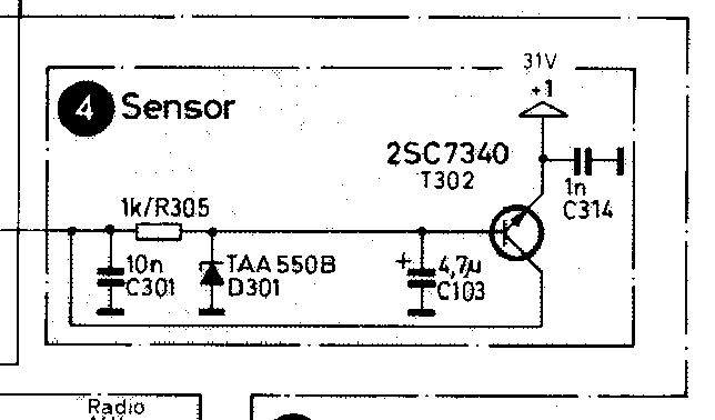

Hallo BastelHugo,
auf deinem Schaltplanausschnitt kann man rechts oben noch "Senso..."
lesen. Falls der Wecker Sensortasten hat, so müssen diese auf einem
definierten Potential zu den Fingern der Person liegen, die gerade die
Sensortaste berührt.
Gruß,
Alexander
Gast #2214090
Hallo Alexander,
hey - das ging ja schnell!
Ja- das Teil hat 8 Sensortasen (Senderspeicher) und eine Alu-Fläche oben
auf dem Gehäuse für die Nachweckautomatik. (Streicheln im Halbschlaf
gibt 10min Galgenfrist vor Aufstehen!)
Klar - für die Sensortasten brauche ich ein eigenes Bezugspotential, da
Schaltungsmasse dafür nicht taugt.
Danke für die Erklärung.
Hugo der Bastler
