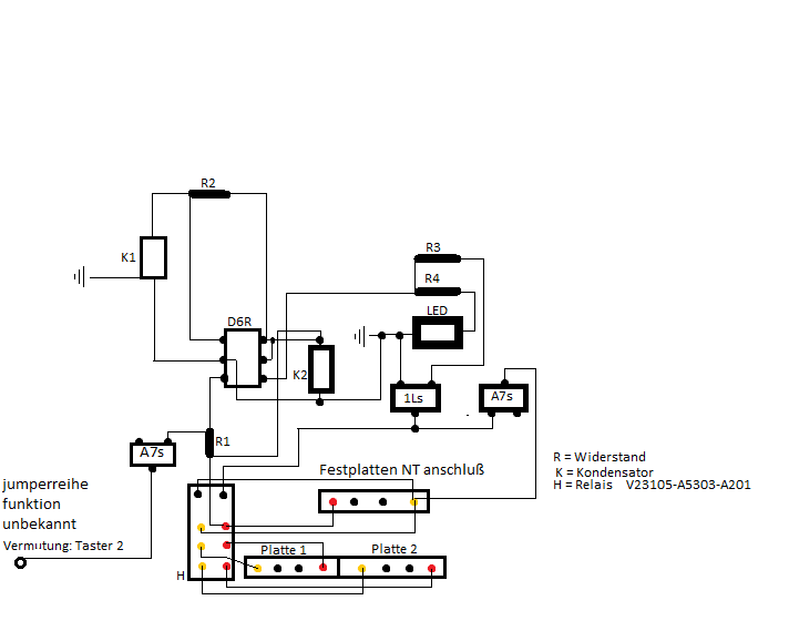

Hallöchen Leute.
kann mir bitte jemand sagen was das für Bauteile auf dem bild im anhang
sind.
ich mein die schwarzen mit den auf schriften.
D6R, A7s und 1Ls
ich brauche die teile aber in elektronik läden kann mir niemand helfen
weil das codes sind und keine bauteil typ bezeichnung.
als anhalts stütze.
das ist eine schaltung die durch ein 2wege Relais 2 festplatten
beschaltet.
gesteuert wird das ganze über 2 taster, je nachdem mit welchem taster
man einschaltet bootet entweder platte 1 oder platte 2
Mike
OP
jup a7s und 1Ls hab ich gefunden in smd code tabellen.
aber den D6R find ich nirgends.
wollte ohne große details hier auch fragen om meine recherchen zu
untermauer oder sehen ob ich doch einen fehler in meinen recherchen
habe.
OP
ich hab keine ahnungs was das für bauteil ist.
meine platine ist an der stelle nicht bestückt.
aber meine vermutung geht in die richtung das der D6R chip die
haltungsschaltung übernimmt.
weil der taster gibt nur ein kurzen impulse also muß ja irgend was das
Relais (nicht auf dem bild) sagen das es activiert bleiben soll.
das wäre zumindest das einigste Bauteil in der schaltung was ich nicht
identifizieren kann.
die andere 3 schwarzen teile (A7s und 1Ls) sind 2 dioden und ein
transistor.
zumindest laut den SMD code tabellen.

also die Google-Suche spuckt den RT9361AGE aus, eine charge pump. Wobei
jedoch die Beschaltung nicht auf die Standardschaltung schließen lässt.
PinNr - Funktion - Anschluss:
1 - OUT - Kondensator, OK
2 - GND - GND, OK
3 - ENABLE - Diode, OK
4 - CN - auf VIN
5 - VIN - Kondensator, OK
6 - CP - Led, wird geschaltet?
nicht plausibel, aber denkbar. Musst schon mehr über die Schaltung
verraten
G6R könnte wirklich ein einzelnes Logikgatter sein. Ein Hersteller
solcher Schaltkreise hat so ein komisches Markierungsschema mit Strichen
unter oder über den Buchstaben/Zahlen, leider weiß ich nicht mehr,
welcher.

hi
ich hab mich mal ran gesetzt und die komplette schaltung soweit nach
voll ziehbar aus einer platine aufgezeichnet.
bitte nicht böse sein wenn was falsch ist ist mein erster schaltplan den
ich male.
wenn leiterbahnen zusammen gehen sind diese in meiner zeichnung mit nem
punkt auf der verbindung gekennzeichnet.
wenn kein punkt auf der kreuzung ist so sind die auf der platine nicht
zusammen.
noch was zum praktischem  der schaltung erwähnt.
platte 1 ist standart mäßig beim einschalten mit power taster active.
platte 2 wird erst active wenn man mit dem 2. powerschalter einschaltet.
dann wird platte 1 deactiviert.
