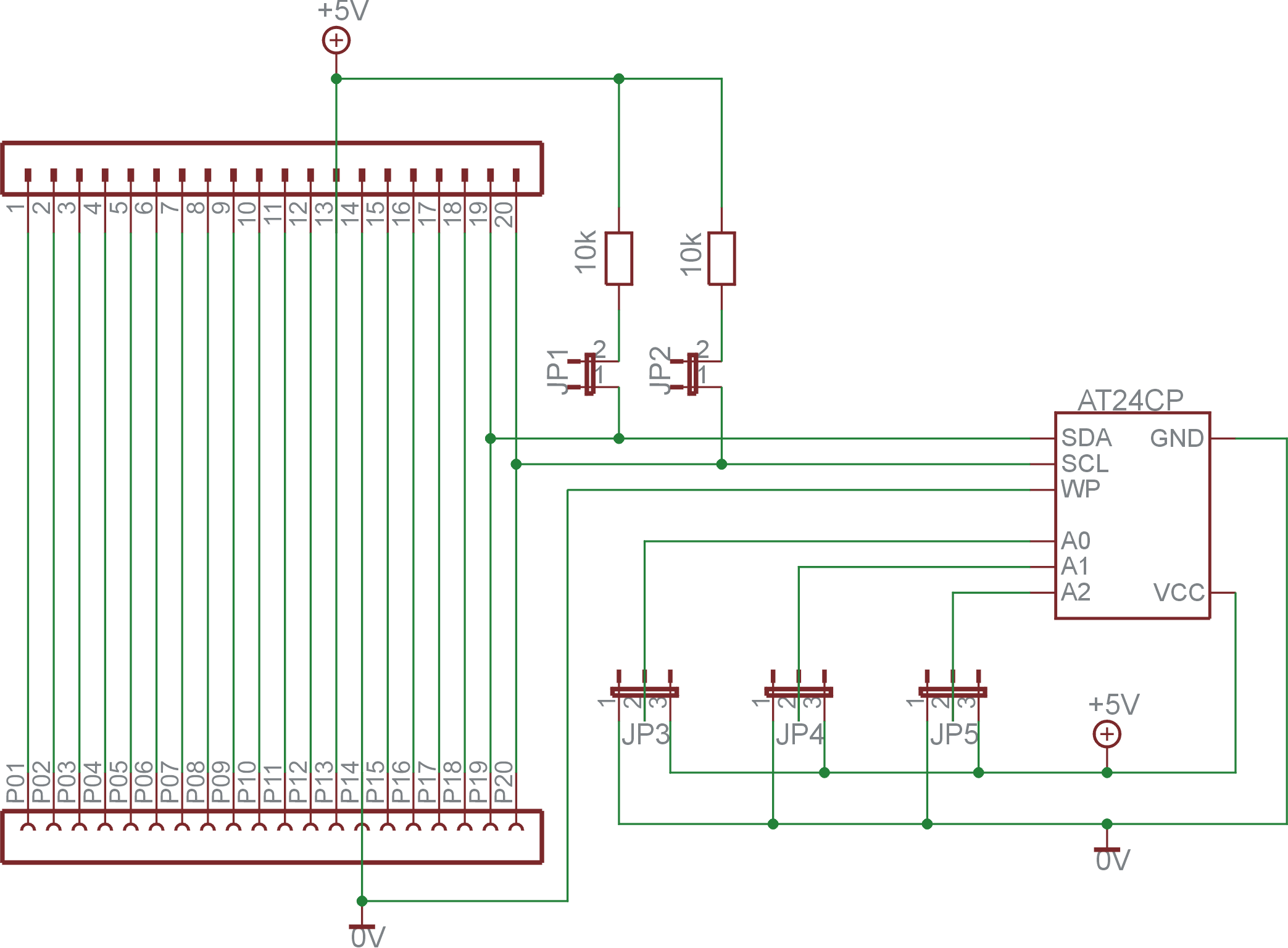

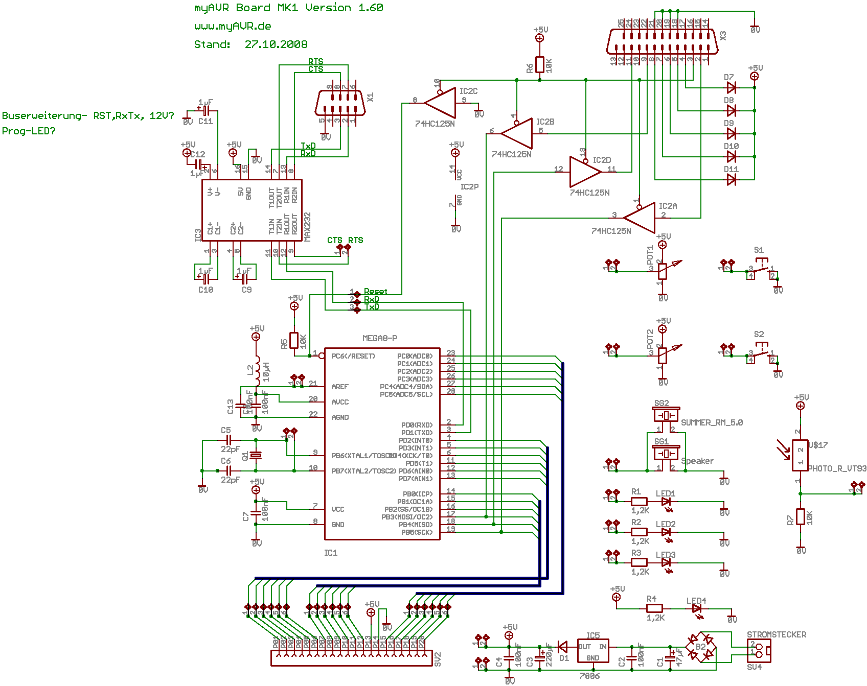

Hallo alle zusammen,
ich habe folgendes Problem mit meinem EEprom,
ich habe als Anhang die schaltpläne für das Board und den EEprom
angehängt,
das Program in Bascom ist ebenso im Anhang.
Ich sollte ein Timer der von 1-10 hochzählt programiert werden , das
funktioniert soweit auch, dann sollte dieser Wert im EEprom gespeichert
werden.
Anschliesend soll der Wert wieder aus dem EEprom ausgelesen werden.
So nun zählt der Timer weiter dann von 11 - 20, ins EEprom speichern und
wieder Auslesen.
Display zeigt an:
Ins EEprom = (Timer 1-10) (11-20) usw. (Funktioniert)
Lese EEprom = 255
Warum habe ich immer 255 beim Auslesen?
Kann mir da jemand helfen?
Als EEprom habe ich einen 24C02W
Lg Kai
Gast #2215228
Liest du an der richtigen Adresse aus?
Kann es sein dass dein EEPROM nach dem schreiben die Adresse automatisch
erhöht, denn da steht in der Regel dann 0xff (255 dezimal), was vom
Hersteller reingeschrieben wird, sprich, der EEPROM ist leer.
OP #2215308
Ja die Adresse ist richtig,
@spess 53
Ja du hast vollkommen Recht was für ein Fehler.
@xxx
Hatte die Jumper zudem noch Falsch.
Nun Programm umgeschrieben für den Kleinen EEprom und die Adressen A0,
A1, und A2 richtig gejumpert jetzt funktioniert es.
Anbei das korrigierte Prog.
Vielen Dank an euch.
